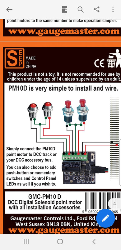

А вот такой возможно глупый вопрос: у стрелочных декодеров есть выходы для подлючения лампочек- индикаторов положения стрелки. Я хотел подключить семафоры, но они не работают почему то. Семафоры не новые, там простые лампочки, не диоды. От батареек работают. Может это быть от слишком высокого напряжения?

Под стрелочным декодером я понимаю dcc декодер для управления приводами стрелок с помощью цифрового управления)
Вот картинка, там разъем для подключения индикатора на панели. Но написано LED, а у меня обычные лампочки
Хотел использовать эти выходы для подключения простых семафоров
да.
нет.
декодеры у всех производителей разные и заточены под разные задачи.
обычно могут работать в нескольких режимах: на два выхода попеременно в импульсном режиме для соленоидов, 12в постоянки или 16 переменки, для ламп естественно не подходит.
а одиночном режиме каждый выход персонально включается и выключается для ламп на 16 вольт подходит.
или вообще декодеры для сервомашинок, а ещё специализированные режимы для светофоров когда много выходов на лампы/светодиоды переключаются одной командой.
например от МД варианты
http://www.modelldepo.ru/dcc/index.php?current_folder=42
http://www.modelldepo.ru/dcc/index.php?current_folder=30
http://www.modelldepo.ru/dcc/index.php?current_folder=46
лампочки в таком случае просто сгорают.
из инструкции на декодер GMC-PM10D
http://www.gaugemaster.com/instructions/GMC-PM10D%20Instructions.pdf
там уже встроены понижающие резисторы на напругу 3 вольта и ток до 20 миллиАпмер ,
естественно лампы в старых светофорах рассчитаны  на 16 В переменки и 0.1-0.15 А  - работать напрямую не будут.
можешь взять  отдельный блок питания для ламп (или взять с рельс) и повесить на этот выход реле, оно сработает (если подобрать правильное), а на выход даже лампы 220 в можно повесить.
вот такое например http://ru.aliexpress.com/item/32920033786.html
или электронное http://ru.aliexpress.com/item/32916346951.html
либо готовый блок http://ru.aliexpress.com/item/32966826967.html

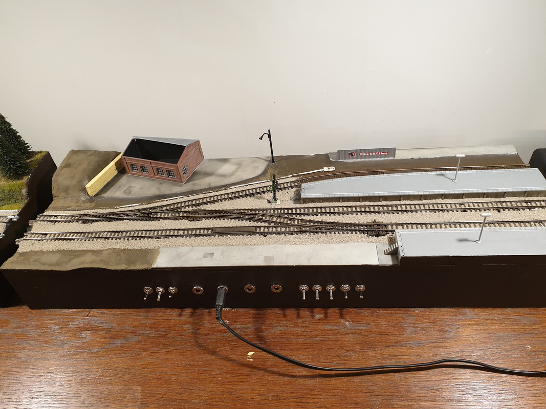

С проводами я похоже немного переборщил))) причем это еще не все. Наверно не было смысла выносить переключатели стрелок и еще  делать выходы для подключения  аналога на этом же модуле
Причес снаружи вроде и нет ничего
  • Сообщений: 7473
Nаши модули T-TRAK
« Ответ #219 : 17 Сентября 2019, 11:44:13 »
Изнутри прям киберпанк, а снаружи гламурненько так! Светодиодной индикации для полного экстаза не хватает!  :)
