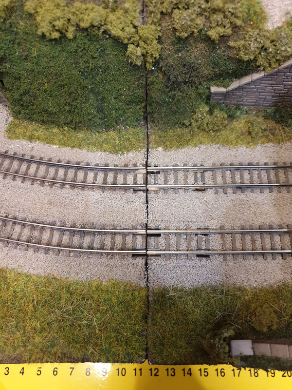

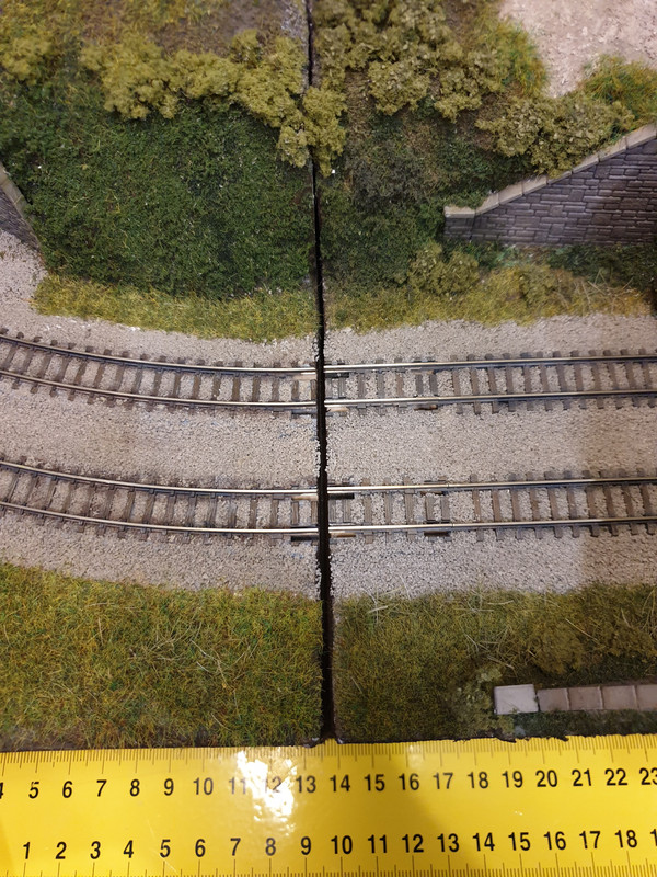

« Ответ #290 : 09 Ноября 2019, 23:24:36 »
Решил устроить себе покатушки, но почему-то никак не получалось собрать ровный прямоугольник из модулей. Разумеется проблема оказалась в самом неудобном месте, законченый угловой модуль оказался не совсем ровным, но эта небольшая кривизна дает очень существенный эффект :(
При попытке выстроить их в ровную линию получается вот такая вот щель :(

А в чистом виде, без ландшафта не пробовал собирать?
  • Сообщений: 7001
Nаши модули T-TRAK
« Ответ #292 : 09 Ноября 2019, 23:49:30 »
Если стянуть?
  • Сообщений: 2018
Nаши модули T-TRAK
« Ответ #293 : 09 Ноября 2019, 23:50:34 »
Это было не заметно, пока не попытался собрать овал с уже приклееными рельсами. Да и сейчас не заметно если не собирать их в овал. Кажется, что почти идеально
Если стянуть?
Разве что, буду пробовать, болтов не было на все модули
Nаши модули T-TRAK
« Ответ #294 : 10 Ноября 2019, 03:24:15 »
стянуть
опасно, если нарушена геометрия модуля, то стягивая можно его "порвать", стягивать придется в противоположных местах, иначе смысла нет. Получится растягивание модуля. ПМСМ лучше сделать компенсирующую накладку на торец, можно из толстого картона, потом пропитать ПВА, правда придется снять кусок рельс и проложить новый, увеличенный, такой маленький кусочек (5мм) нарастить не получится.
  • Сообщений: 7001
Nаши модули T-TRAK
« Ответ #295 : 10 Ноября 2019, 03:54:28 »
Ну, силовой функции там нет. Достаточно любого наполнителя - хоть ЭППС.
Только нужно точно выяснить - какой именно модуль кривой и "лечить" именно его.
  • Сообщений: 2018
Nаши модули T-TRAK
« Ответ #296 : 10 Ноября 2019, 08:44:37 »
Конечно удивительно, из четырех  угловых модулей выбрал единственный кривой))
Исправить боюсь уже не смогу ???
Жаль конечно, что не пришло в голову их так проверить, почему то именно в угловых был уверен на 100%

« Ответ #297 : 10 Ноября 2019, 10:03:47 »
Может, попробовать шлифмашинкой по всей боковой поверхности? Только сначала вынуть соединительные клипсы. Но логичнее будет подправить 2 комплементарных модуля: у одного снять чуть больше спереди, у другого сзади.
  • Сообщений: 2018
Nаши модули T-TRAK
« Ответ #298 : 10 Ноября 2019, 11:38:18 »
Честно говоря на такую хирургию не решусь.
Готов махнуться на пустой, но квадратный))
  • Сообщений: 7473
Nаши модули T-TRAK
« Ответ #299 : 10 Ноября 2019, 13:22:42 »
Сделай для себя компенсацию этого косяка на одном еще пока чистом модуле. Ты же флекс использовал, значит проблем быть не должно. Можно их и оформить в одном ключе.
