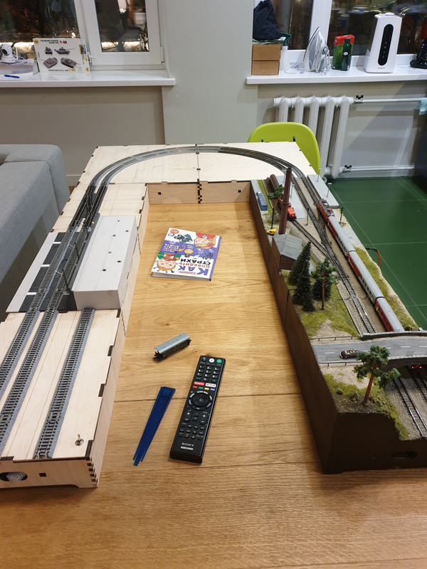

Ну как рельсы то менять? Там туннель, это катовские рельсы, приклееные и засыпанные балластом)))

Это те самые зазоры, которые упразднили из классического Ttrak?
Видимо нужно лазером ещё кондуктор какой-то вырезать чтобы клеить чётко что-ли?

Ну в целом да, русская версия требует больше прецизионности

ну как менять? осторожно, скрепя сердце. Ты кто по профессии? А вот не угадал, теперь ты сосудистый нейро хирург  ;). А серьезно - отступить от края сантиметров 5-7, более не надо. Режешь рельсы, наращиваешь модуль, клеишь куски новых рельсов поправленной длинны учитывая вставку. Парой рельс придется пожертвовать, тут не спорю. Но на мой взгляд это самый реальный и безболезненный способ. А можешь его привезти 7-го? Народ ручками бы пощупал и тогда может чего лучше посоветуют.

Привезу. Но я не возьмусь переделывать. Лучше буду что-то новое делать. Жаль конечно, но не хочется возвращаться к пройденному)

Усеченные покатушки))
