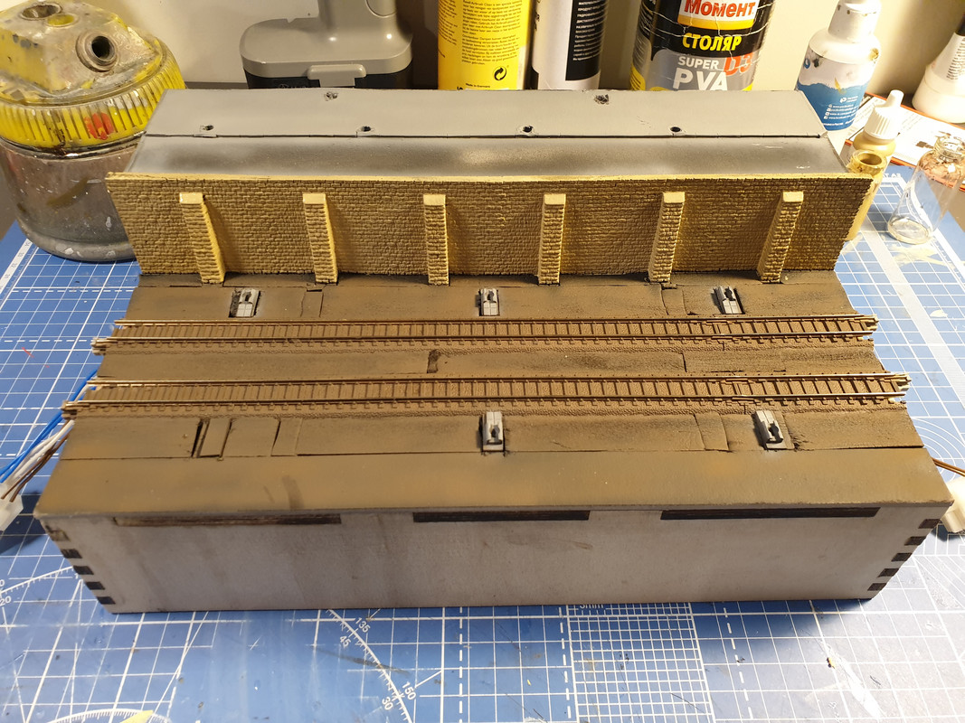

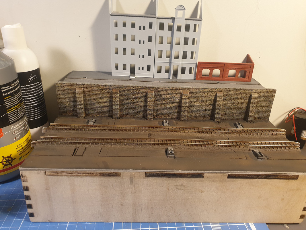

« Ответ #331 : 16 Ноября 2019, 23:50:53 »
Перешел наконец-то к отделке модуля, не хватает одной опоры
  • Сообщений: 7473
Nаши модули T-TRAK
« Ответ #332 : 17 Ноября 2019, 00:46:22 »
Решил почаще их поставить?

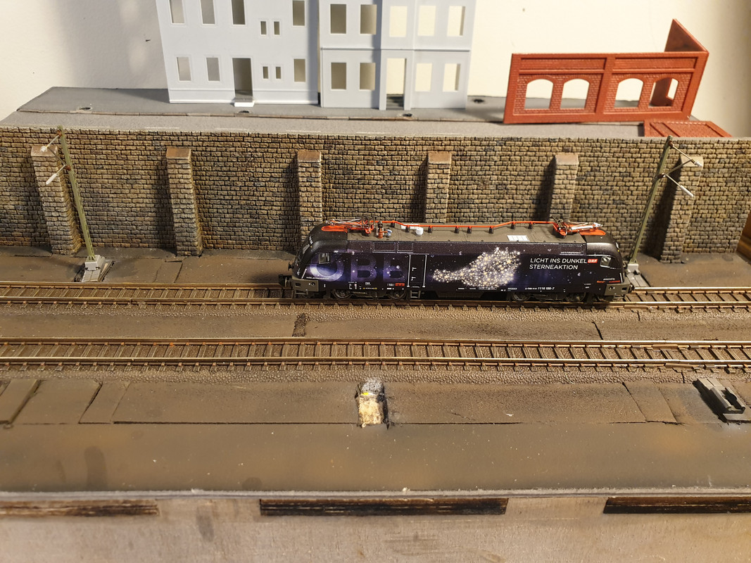

  • Сообщений: 2018
Nаши модули T-TRAK
« Ответ #333 : 17 Ноября 2019, 01:35:50 »
Ага, повешу провода все-таки. Поставил под длину, которая у меня есть
  • Сообщений: 2018
Nаши модули T-TRAK
« Ответ #334 : 17 Ноября 2019, 13:30:06 »
  • Сообщений: 7473
Nаши модули T-TRAK
« Ответ #335 : 17 Ноября 2019, 13:36:28 »
Я могу ошибаться, но мне кажется, что с этими держателями стойки будут слишком далеко от пути...
  • Сообщений: 2018
Nаши модули T-TRAK
« Ответ #336 : 17 Ноября 2019, 13:38:25 »
Не, норм, провод прям посередине пути

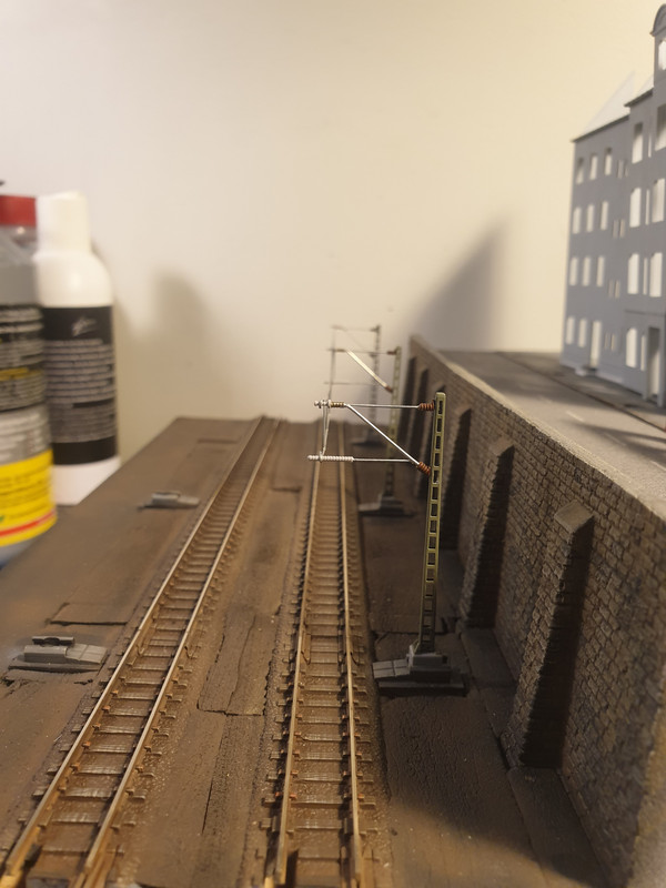

  • Сообщений: 3875
Nаши модули T-TRAK
« Ответ #337 : 17 Ноября 2019, 14:38:37 »
Димитрий , а какое у тебя получилось расстояние между опорами ?  Мне кажется или они очень близко друг к дружке стоят.
  • Сообщений: 2018
Nаши модули T-TRAK
« Ответ #338 : 17 Ноября 2019, 14:53:13 »
103.5 мм,  такие отрезки стандратные у меня были. Возможно конечно он для радиусных участков. Хотя у меня нет ошущения, то слишком близко
Исходя из этой фотки как бы не слишком далеко))
Может быть чуть ближе чем надо на самом деле, но на мой взгляд не смертельно.
  • Сообщений: 2018
Nаши модули T-TRAK
« Ответ #339 : 17 Ноября 2019, 16:19:17 »
Или раздвинуть? Пока не поздно?
  • Сообщений: 3875
Nаши модули T-TRAK
« Ответ #340 : 17 Ноября 2019, 17:31:33 »
Дмитрий на мой взгляд я бы оставил две опоры на модуль.
  • Сообщений: 7473
Nаши модули T-TRAK
« Ответ #341 : 17 Ноября 2019, 17:34:50 »
Уже и местечко под них размечено!  ;)

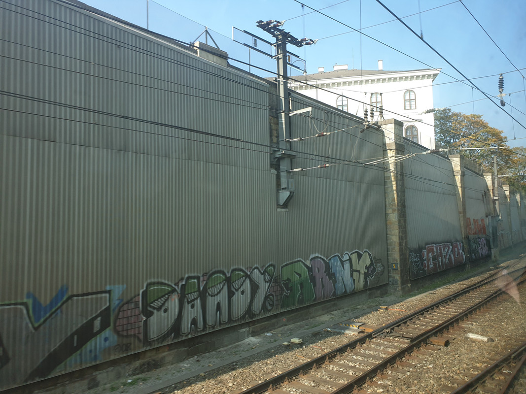

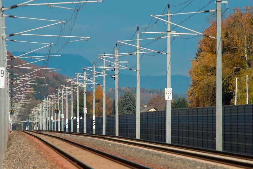

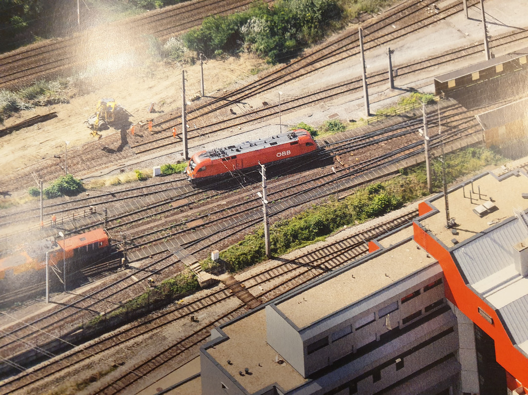

  • Сообщений: 2018
Nаши модули T-TRAK
« Ответ #342 : 17 Ноября 2019, 18:22:11 »
Ну вот две не хочу))) есть еще на 135 мм., как раз чуть длиннее тауруса, на фотках большее расстояние видел только на загородных участках
  • Сообщений: 3875
Nаши модули T-TRAK
« Ответ #343 : 17 Ноября 2019, 18:25:05 »
Дмитрий если вы имеете ввиду реальное расстояние в пересчете на масштаб то там и две опоры много. Фотография у меня открылась не сразу или просто не обратил внимание так что не видел. Но вы смотрите на участок где сходятся пути и там естественно расстояние меньше. На перегонах между опорами метров 50-70 если не больше.
  • Сообщений: 2018
Nаши модули T-TRAK
« Ответ #344 : 17 Ноября 2019, 18:30:18 »
Да, Вы правы. Думаю уберу среднюю просто
