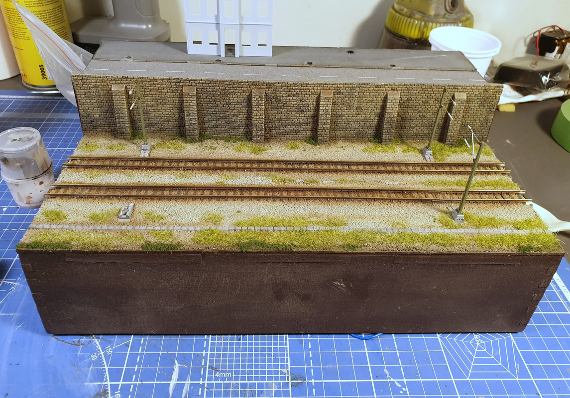

« Ответ #347 : 23 Ноября 2019, 22:59:37 »
Немного продвинулся с модулем:

« Ответ #349 : 24 Ноября 2019, 05:28:07 »
Хорошо, что средние опоры убрал.
На голой доске не так очевидно было, а с декором - точно они там забивали бы пространство.
Модуль очень живой.

« Ответ #350 : 24 Ноября 2019, 06:55:38 »
Я почему интересовался соседними модулями потому что расстояние от опоры до края модуля должно будет соответствовать такому же расстоянию на соседнем модуле и должно быть равным половине расстояния между опорами. Здесь как мне кажется есть несоответствие. Длину модуля надо разделить на четыре части и опоры расположить на длине одной части от края модуля что бы между самими опорами было две части. Сделать так сказать стандартным это расстояние. Тогда на соседних модулях так же сделать и будет нормально.  Правда надо учитывать стандартные длины подвески контактной сети. надо все промерить , рассмотреть и взвесить все за и против.

« Ответ #351 : 24 Ноября 2019, 07:52:06 »
Ну сейчас я уже вряд ли стану менять расстояние между опорами) Изначально именно так и делал, но расстояние получалось все же не большим

« Ответ #352 : 24 Ноября 2019, 08:54:12 »
Дмитрий изначально у тебя стояло три опоры на модуле , а не две. Надо ставить именно две опоры , но расстояние сделать что бы при стыковке двух модулей расстояние между их крайними опорами (на одном и на другом модуле) соответствовало расстоянию между опорами на одном модуле. Визуально и реально при стыковке модулей расстояние между опорами будет одинаковым. Что скажется очень положительно.

« Ответ #353 : 24 Ноября 2019, 09:05:53 »
Не, изначально было как раз 2, потом уже 3. Сейчас менять расстояние между можулями это значит начать все с начала. На мой взгляд оно того не стоит
