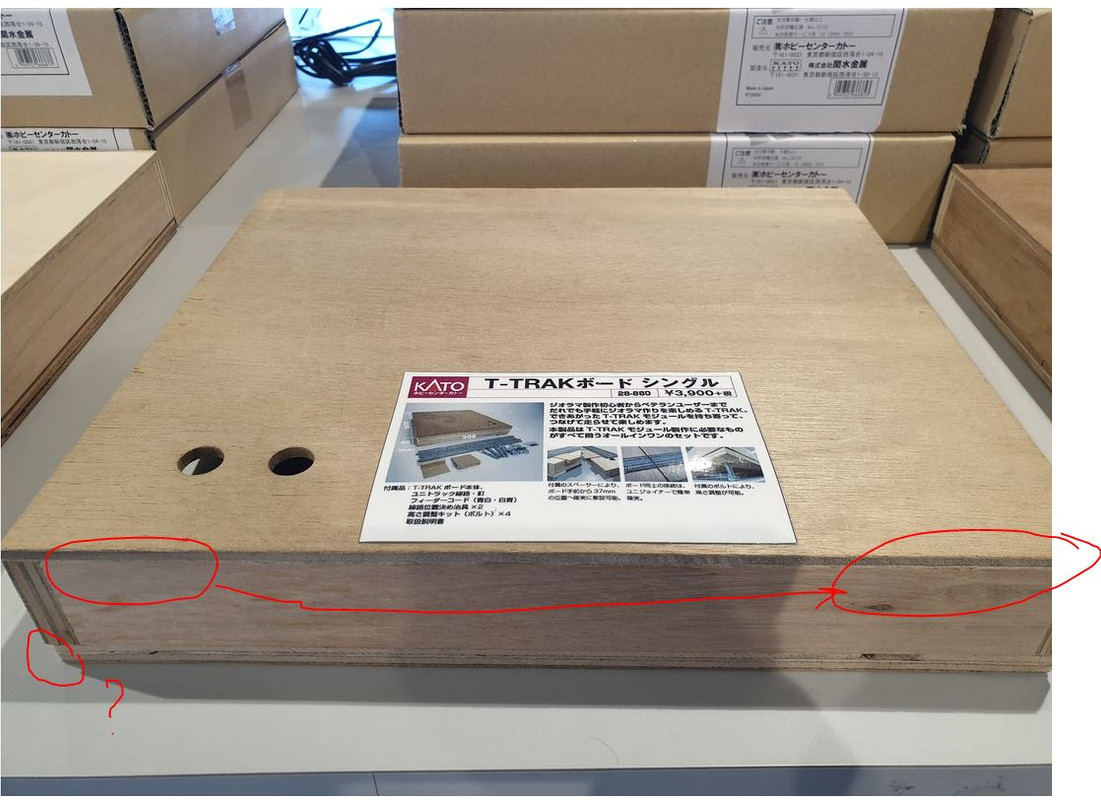

Хорошо. Я кстати у японских товарищей посмотрел на катовские модули, у них боковые стенки из примерно 10 мм фанеры
Вот наши модули можно сделать сотстенками потолще или это потребует переделывать файл из которого режут?

У них и фанера какая-то поганенькая на вид.

Я не могу ничего утверждать - для этого нужно собрать десяток модулей, но то что я вижу не особо вдохновляет:

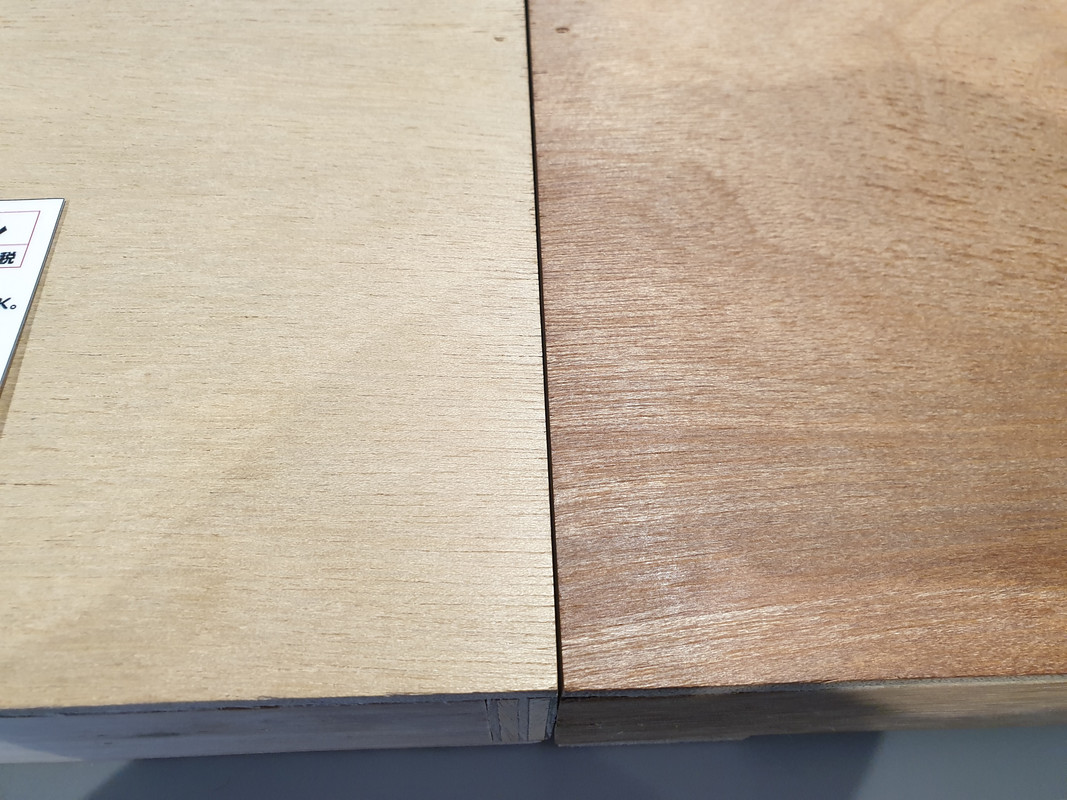

Я имел ввиду поверхность)) но в остальном ничего особенного. И зазор большой между модулями
Это очень паршивая фанера. Слоёв мало (хорошо видно на фото), намного хуже работает на изгиб.

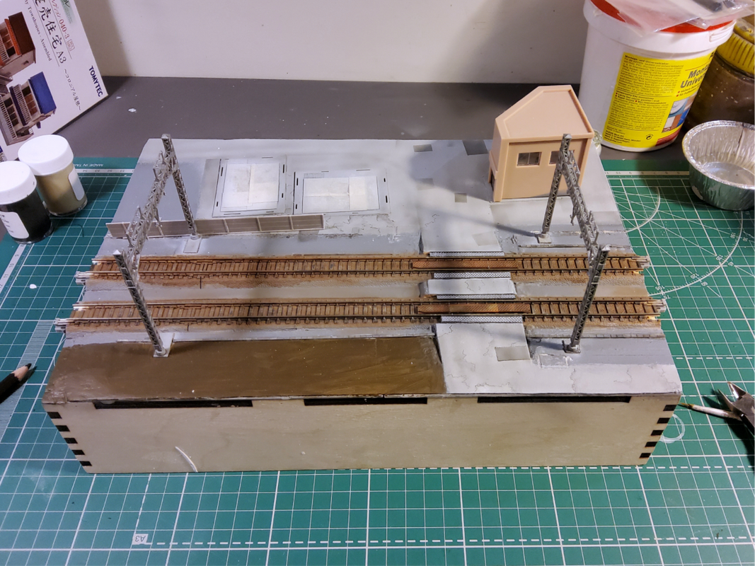

Начал таки японский модуль строить

« Ответ #372 : 28 Февраля 2020, 04:49:44 »
Хорошее начало, продолжайте дальше  ;D Сакуры на модуль можно поставить.
