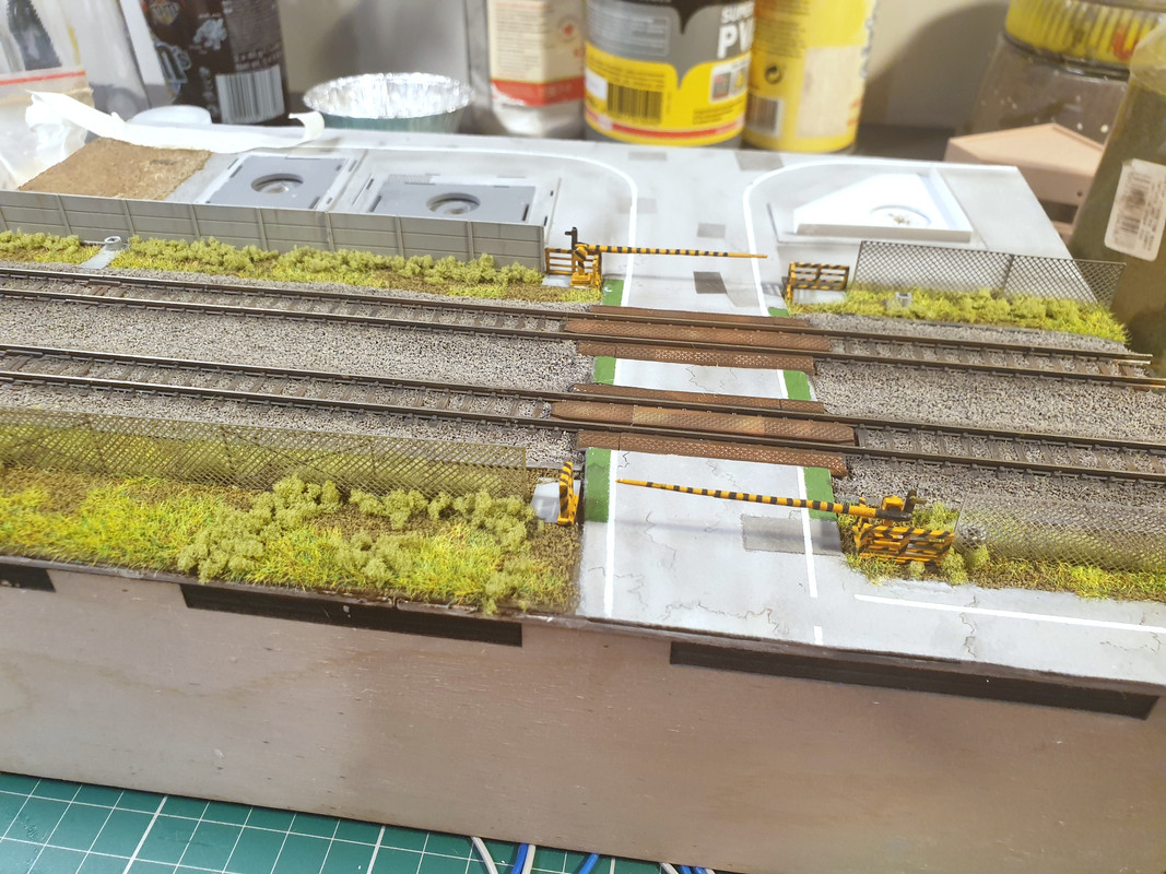

« Ответ #375 : 05 Марта 2020, 20:30:20 »
Я тут потихоньку японский переезд делаю

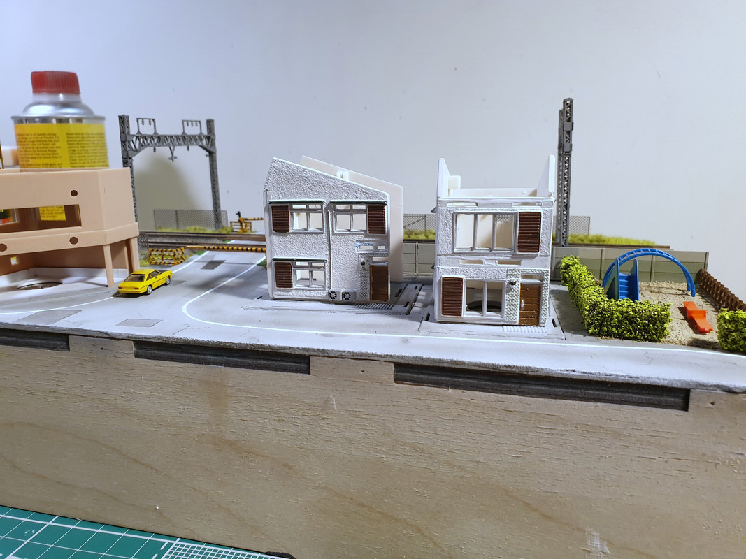

« Ответ #380 : 07 Марта 2020, 18:15:16 »
Вид на переезд с другой стороны, над домиками надо порабоать

Nаши модули T-TRAK
« Ответ #381 : 07 Марта 2020, 18:18:46 »
над домиками надо поработать
Симпатично! ;D
Домики самодельные или промышленные? И как я понимаю - вы тоже хотите оставить возможность вынимать их и заменять?
  • Сообщений: 2018
Nаши модули T-TRAK
« Ответ #382 : 07 Марта 2020, 19:05:04 »
Домики tomytec, продаются уже кое-как покрашенными. Магазин tomix. Специально съемными делать не планировал, просто нужно было основания сделать более-менее в уровень дороги

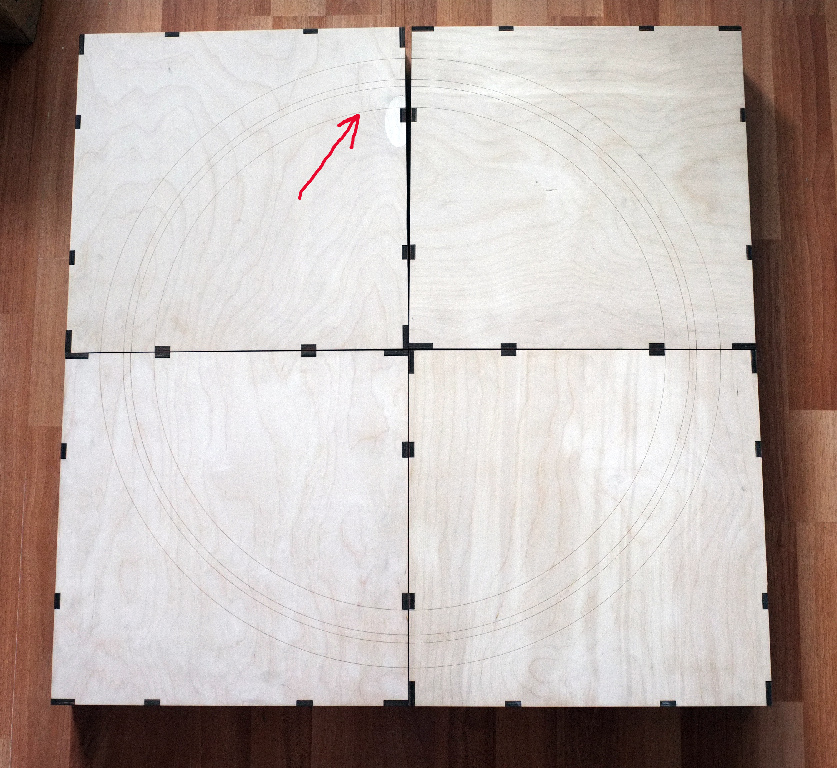

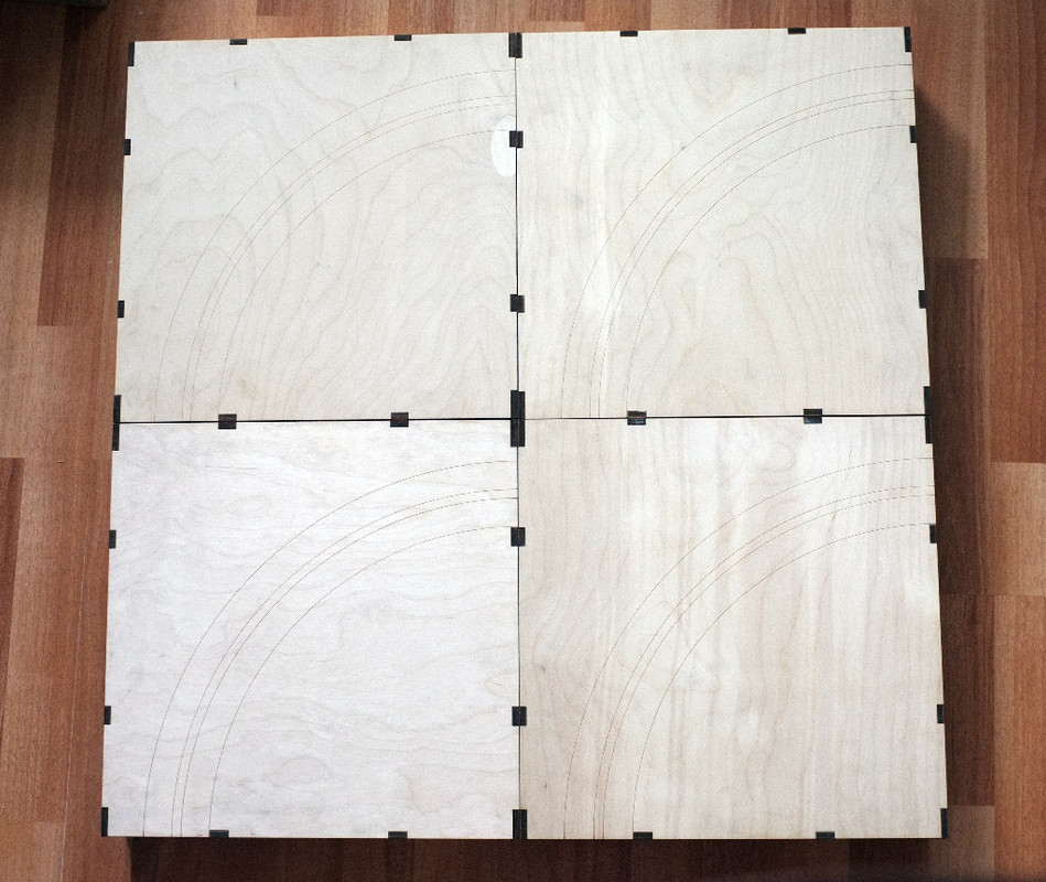

« Ответ #384 : 02 Мая 2020, 18:28:15 »
Дима! Я тут занялся изучением вопроса...

« Ответ #385 : 02 Мая 2020, 18:42:39 »
По всей видимости одна сторона просто неровная

« Ответ #386 : 02 Мая 2020, 18:46:48 »
скорее две. станок режет ромбом.  примерно 1/4-1/2 градуса.

Nаши модули T-TRAK
« Ответ #387 : 02 Мая 2020, 19:25:16 »
Да, ромбики... Вот думаю, насколько чревато будет для сборки расположение коробок как в первом варианте...  :thinking:
  • Сообщений: 7001
Nаши модули T-TRAK
« Ответ #388 : 02 Мая 2020, 19:26:26 »
Согласен, похоже на четыре ромба.
В этой ситуации я бы наплевал на разметку и укладывал по первой фотке.
На будущее - если используются узкие модули (21 см), то имеет смысл фланцы угловых модулей делать тоже 21 см, а внутренние углы срезать.
Если используются широкие модули (31 см), то поворотные модули лучше делать парные. Тогда стыковка будет точно по плоскости.
  • Сообщений: 2018
Nаши модули T-TRAK
« Ответ #389 : 02 Мая 2020, 19:39:34 »
А я в порыве перфекционизма анигилировал три из четырех угловых модулей и заказал новые у тех новых ребят. Так вот, с тремя новыми модулями мой угловой туннель встает идеально. Видимо там был куммулятивный эффект, новые модули идеально квадратные (вроде).
Но я сделал еще одно открытие. Модули длинной 620 мм из прошлого заказа на самом деле 622 мм. Я сразу не заметил так как использовал като только по краям. А тут как то решил примерить катовские рельсы и понял, что требуется отрезок в 64мм, тогда встает идеально по краю.
Для меня не критично ибо могу на каждую сторону настольного овала поставить по такому модулю, да и на покатушках мы вроде не замечали трудностей.
А если наплевать на разметку надо ж новые дырки в торцах сверлить, хотя бы для проводов
