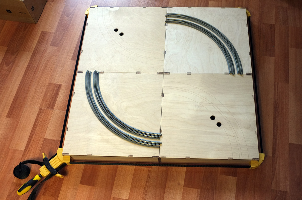

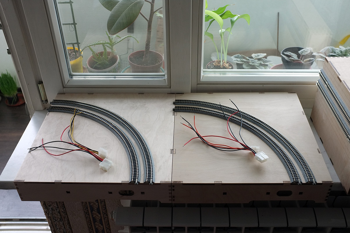

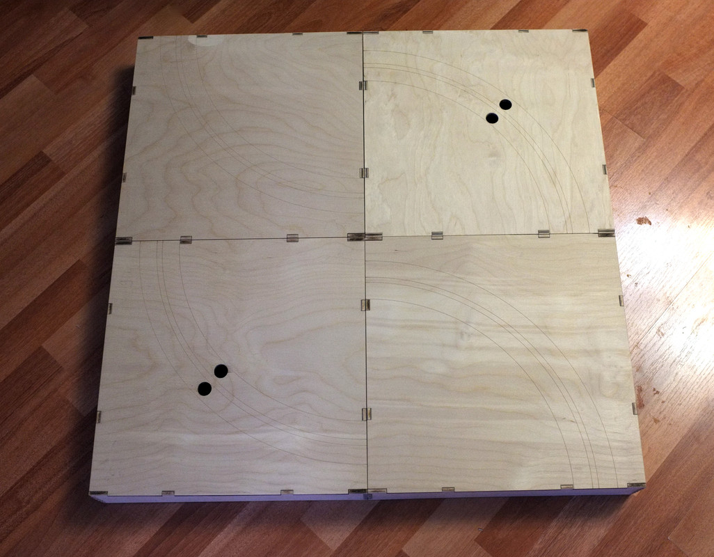

А если наплевать на разметку надо ж новые дырки в торцах сверлить, хотя бы для проводов
У угловых фланцы переставляются.

Гм... лишний повод сделать засечки под упти на каждой стороне. Дважды - для левого и правого поворота

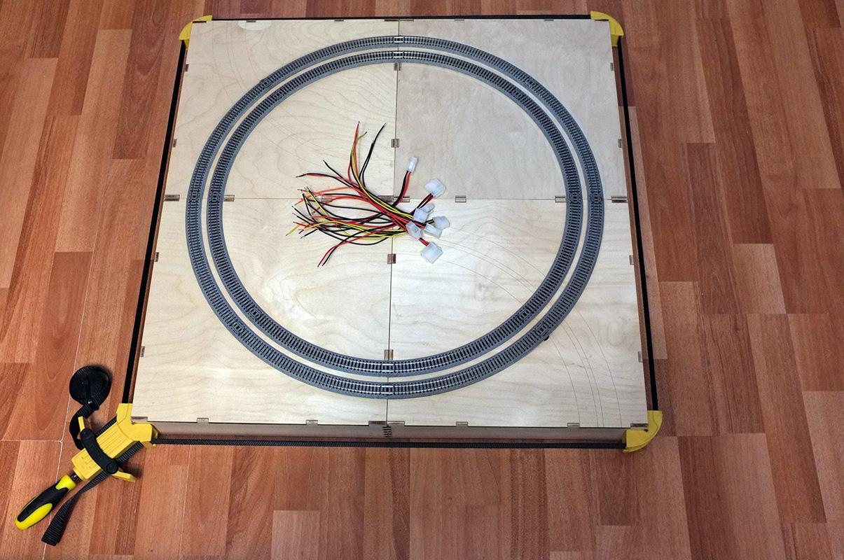

« Ответ #398 : 12 Мая 2020, 20:32:47 »
Эх, погодка хороша, а самоизоляция продолжается, хотя есть и плюсы:
На перевертышах нужно не промахнуться!  :lupa:
Ну все, теперь можно и покатушки устраивать!  :D
А нет, еще рано!

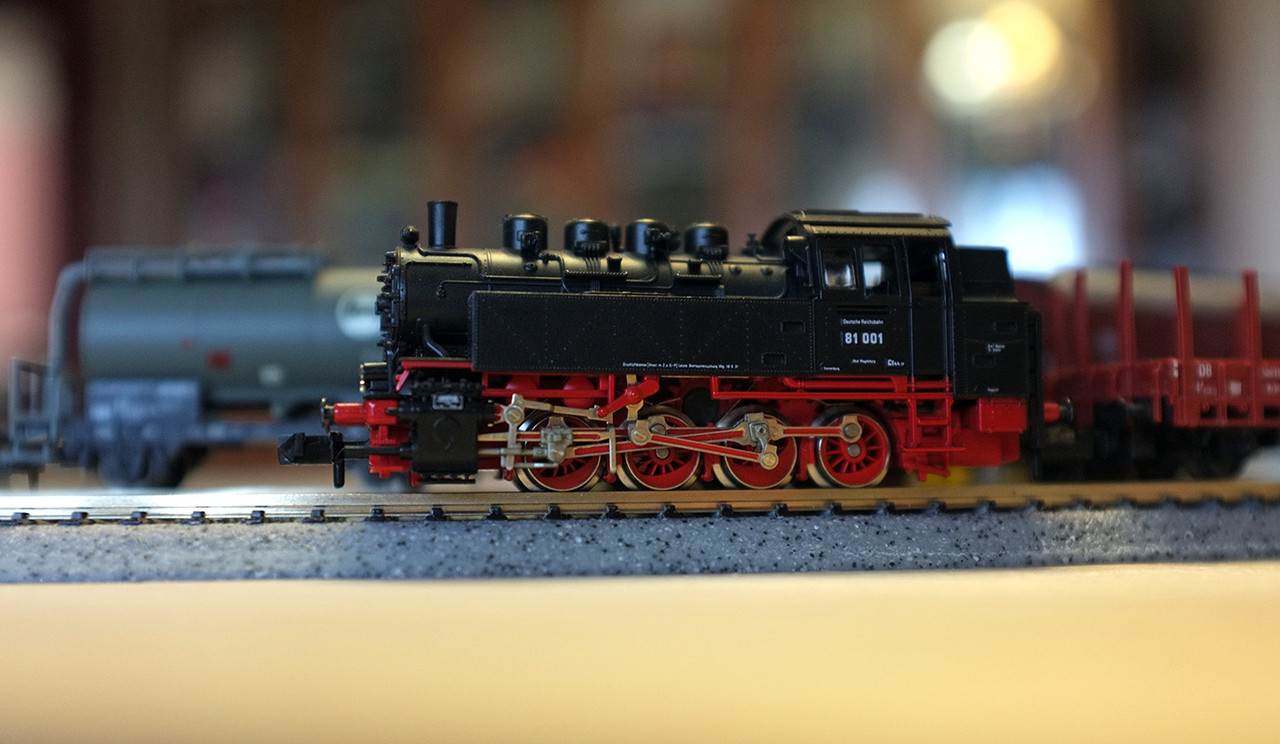

« Ответ #400 : 25 Мая 2020, 17:52:41 »

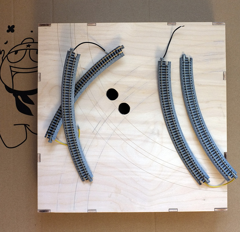

Все-таки пришлось отрывать пути от модулей! Отверстиями для проводов немного промахнулся и думал, что получится прижать это дело, но пробные покатушки показали, что образовавшийся бугорок мешает некоторым моделям плавно проходить место стыка!  :-\
Короче, "торопиться не надо"! Зато получил опыт снятия рельс с модуля! Вроде не очень страшно все прошло.   :)

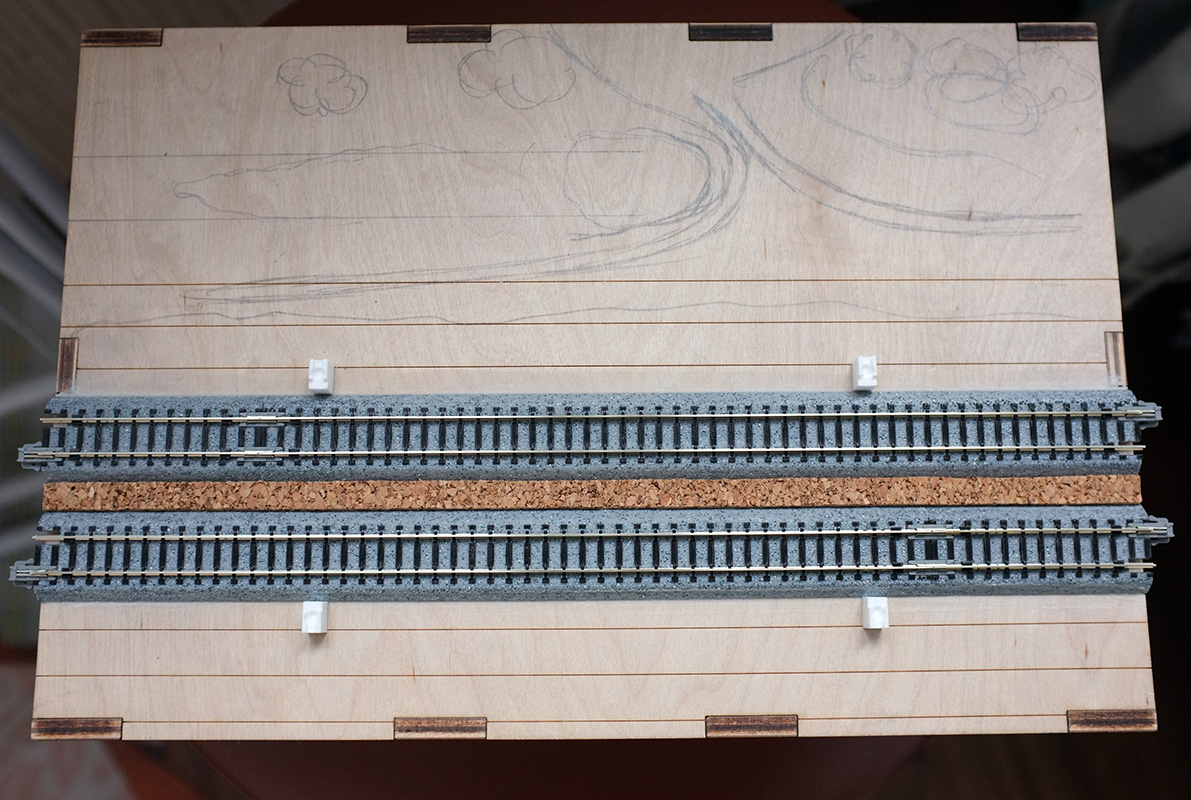

Ну ладно, давно уже было пора набраться смелости и сделать из бездушной коробочки что-нибудь более интересное! Персональное спасибо Dmitry206 за вдохновение!
Ооооооочень долго думал, что такого изобразить на модуле, чтобы попроще для начала и хоть немножко со вкусом. В общем, на идею сцены натолкнула одна из кучи фотографий, снятых из окна электрички. Все-таки пригодилось!  :-* Набрасываем идею.  :write: Вроде ничего, но там посмотрим...
Создаем рельеф полосками пробковой подложки, обрезая ее со скосами модельным ножом.  :selfmade:
Заброшенный путь засыпаем просеянным песком, а рельеф покрываем акриловой шпатлевкой по дереву, чтобы убрать текстуру подложки.
Под неусыпным наблюдением технадзора, укладываем балласт.

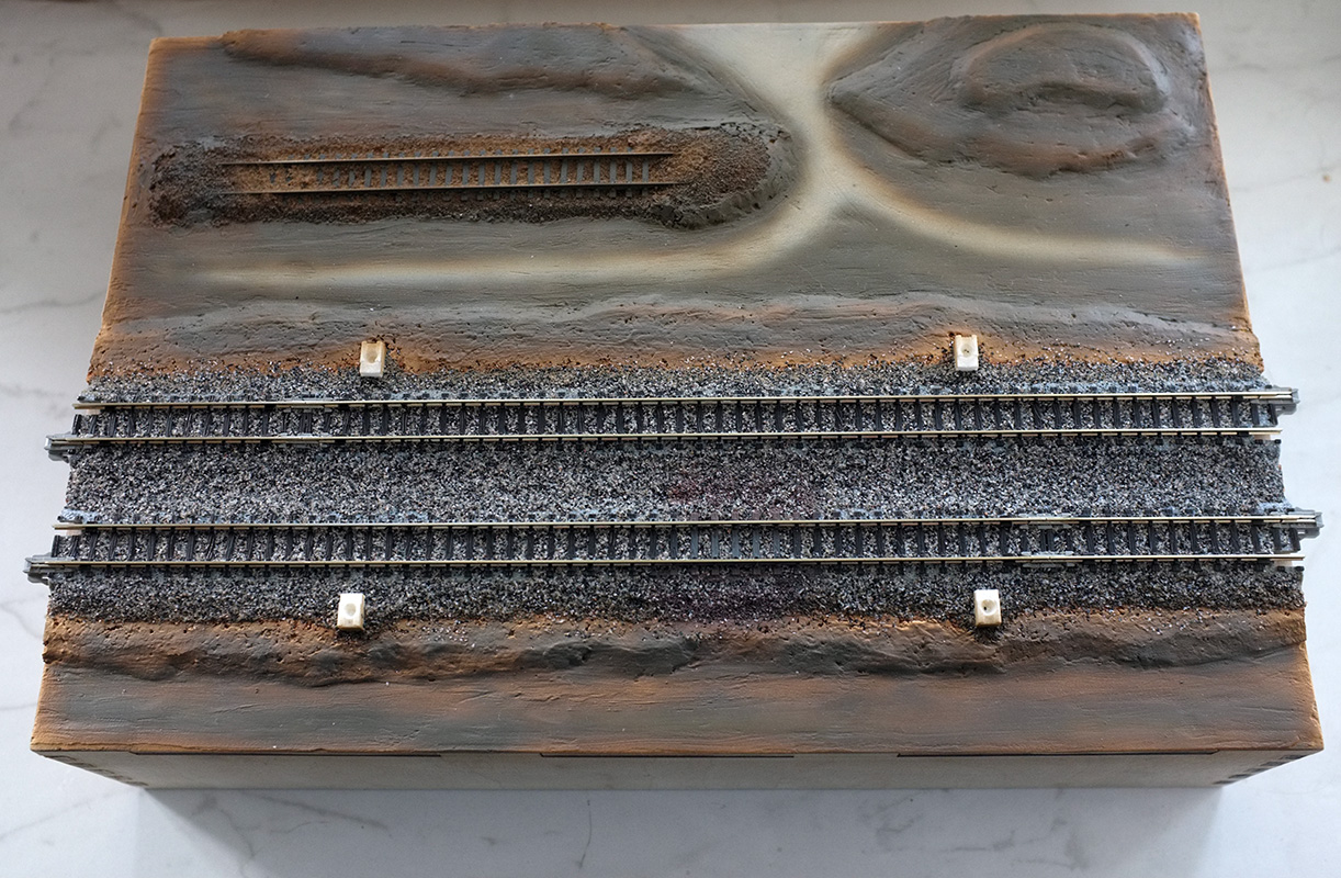

Балласт - Noch Gleisschotter grau N, Z №09174
Подкрасим рельеф, посмотрим, что получается...
Я хотел оставить пластиковую призму непосредственно вокруг шпал и рельс, думая, что покраска сгладит разницу текстуры, но это была ошибка. Пробная окраска участка показала, что балластом нужно покрывать всю поверхность призмы Като. В целом, это не доставило особых хлопот, а результат понравился намного больше.
