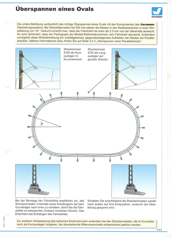

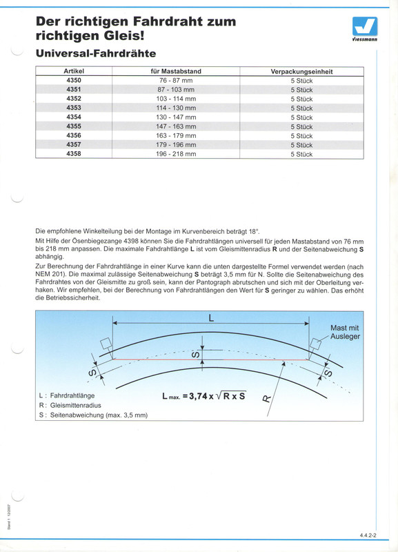

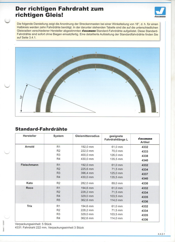

Начал придумывать чего бы изобразить на поворотном модуле и сразу дошло, что нужно порешать с контактной сетью. С одной стороны она планируется декоративной, с другой хочется чтобы была гипотетическая возможность нацепить провод и чтобы он не выглядел нелепо. В результате примерок вырисовалось минимальное необходимое количество 4-х стоек по длине участка, а теперь думаю, не часто ли они стоят? Фундаментов пока только на 3, поставил для наглядности.
А ведь по идее они и должны на поворотах стоять чаще, чем на прямых участках и это будет наглядно показано...  :lupa:
Оффлайн Kolun66
  • Сообщений: 317
  • Репутация: +189/-0
  • Откуда: Асбест Город-карьер
Nаши модули T-TRAK
« Ответ #447 : 13 Июня 2020, 21:29:37 »
Саша, так в кривых их и должно быть дофига
