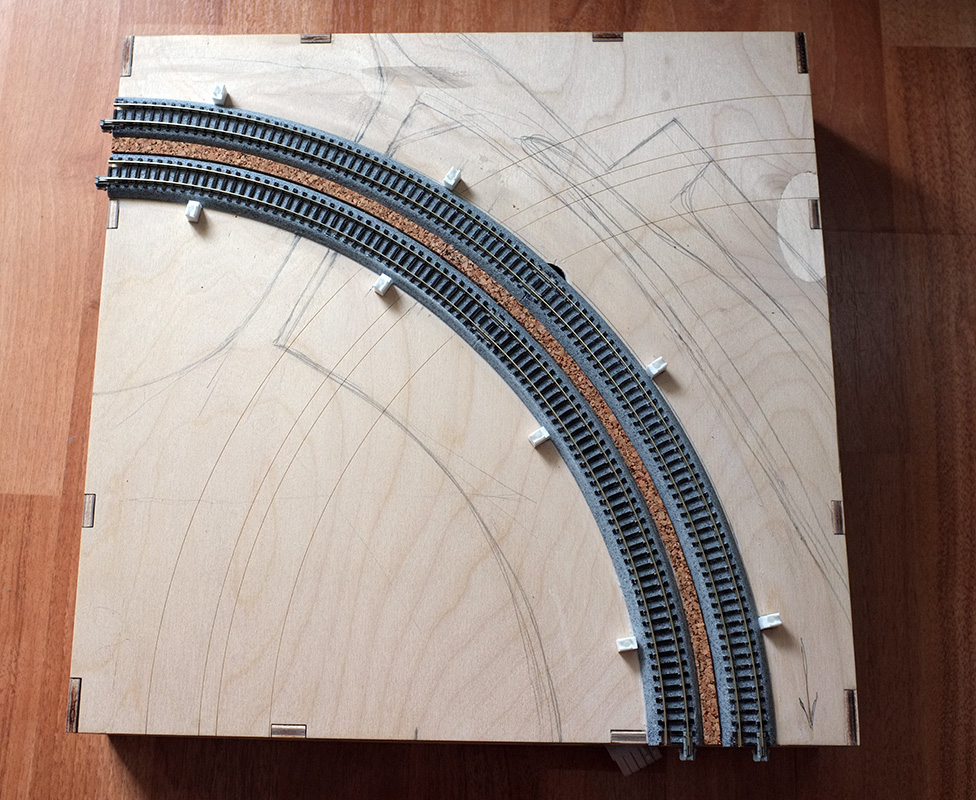

После самого простого одиночного модуля, поворотный выглядит просто огромным - есть где развернуться! Давно вынашивал планы изобразить один сценарий на базе местечка по которому хожу на свою станцию. Пока грубо набросал рельеф "пробкой", понял, что работы предстоит очень много!  :selfmade2:

Всем привет, с понедельника после карантина заработали "резчики лазером" и я смог уже наконец-то получить готовоую продукцию. Спасибо Дмитрию и Александру за содействие в раскрое фанеры.
Вопрос, кто-то клеил на эпоксидную смолу? Что-то не уверен я в прочности ПВА или он (пва) норм?
  • Сообщений: 2018
Re: Nаши модули T-TRAK
« Ответ #455 : 08 Июля 2020, 09:52:03 »
Столярный пва вообще норм. Эпокидка - перебор думаю.
Кстати крайний модуль я сначала собрал на гвоздиках, как собсвенно делали ребята, которые резали. Удивительно, но он как то сам собой собрался идеально ровно, без всяких грузов, хотя не ввглядил таким уж идеальным при пробной сборке
 Клеем я потом аккуратно пролил изнутри, развел его только побольше
