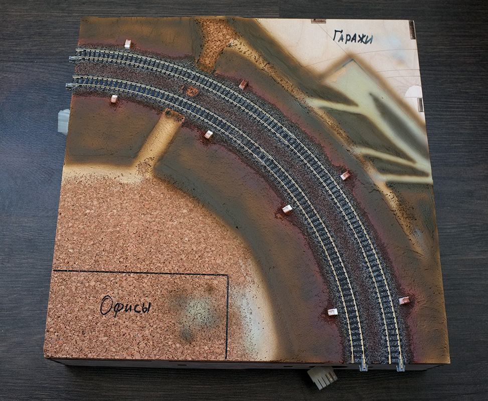

« Ответ #480 : 23 Июля 2020, 19:49:34 »
Потихоньку начинаем малевать!  :paint:

Re: Nаши модули T-TRAK
« Ответ #483 : 24 Июля 2020, 04:59:39 »
Сразу не спросил, а для чего белые закладные на радиусах?
  • Сообщений: 1572
« Ответ #484 : 24 Июля 2020, 08:35:49 »
Под опоры КС, очевидно же.
« Ответ #485 : 24 Июля 2020, 09:25:14 »
тремя страницами ранее
он любитель контактной сети, как же без нее ВЛ23 катать?
и ГЭТ тоже. хотя в ГЭТ на двухпутных магистралях я не верю
а вот на шаблоны для установки опор КС я раньше внимания не обращал
Если кому-то пригодятся, файлик прицеплю. Печатаем на А4, вырезаем и прикладываем.  :)

Долго думал, как сделать асфальт. У меня давно валялся отрезок материала, который называют "пластичная замша", решил попробовать его в этом деле!
Вырезаем подложку из тонкого картона от какой-то упаковки.
Клеим "замшу" на подложку, примеряем...
Перед укладкой "асфальта" делаем грязную работу - красим пути.
Приклеиваем асфальт на место. Пока все такое базовое, посмотрим как дальше дело пойдет...
« Ответ #488 : 25 Июля 2020, 18:17:50 »
чем клеим?
  • Сообщений: 7473
« Ответ #489 : 25 Июля 2020, 18:22:07 »
У меня практически закончилась банка белого ПВА Момент Столяр, поэтому решил попробовать красный -серьезная штука!  Мне показалось, что он быстро схватывается и раньше начинает сильно держать. Так что, для склеивания модулей я бы советовал белый - он дает время спокойно все намазать и собрать.  А красным можно быстро приклеить, прижав детали буквально руками!
Шкурка-нулёвка не подходит?
  • Сообщений: 7473
« Ответ #491 : 25 Июля 2020, 18:25:29 »
Наверное подходит, но эта вот замша лежала без дела...

Прикольно! А офисное здание там же должны быть в углу?
  • Сообщений: 7473
« Ответ #493 : 25 Июля 2020, 19:20:12 »
Да, там будет здание, но скорее всего намертво его не буду крепить, да и вообще пока ничего не решил про него окончательно! :)
