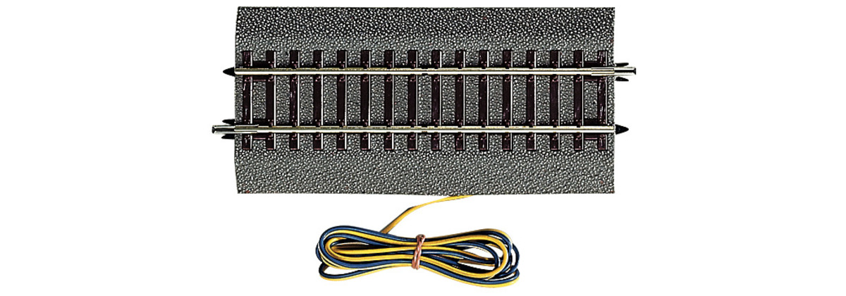

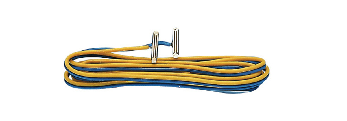

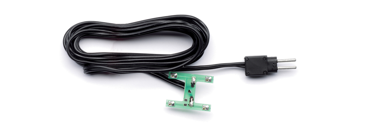

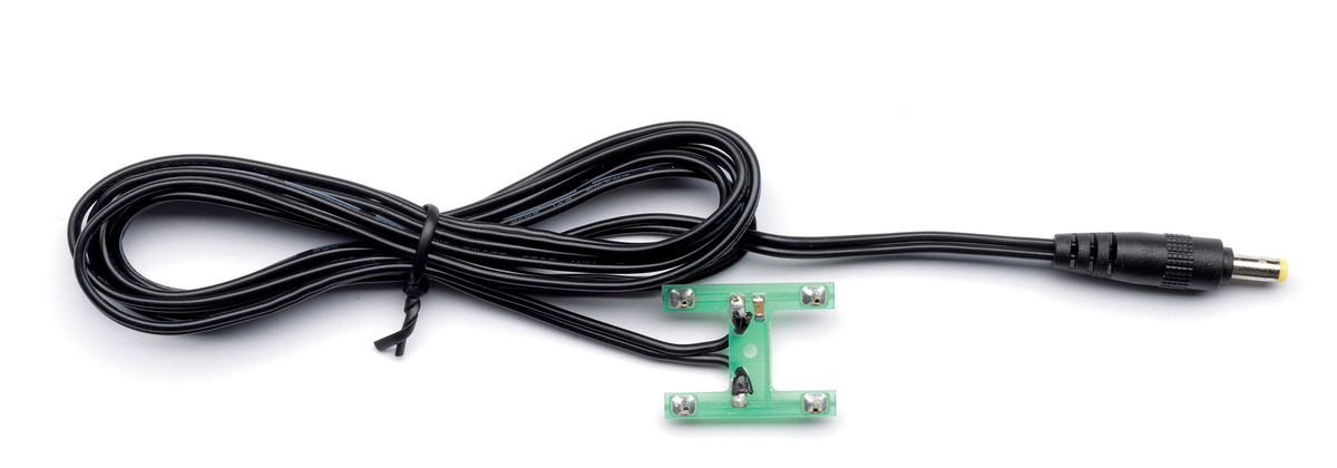

вообще еще роко для геолайна выпускало цифровую и аналоговые клипсы. они снизу к насыпи прикручивались винтом.
  • Сообщений: 1540
Re: Nаши модули T-TRAK
« Ответ #592 : 23 Ноября 2021, 21:26:49 »
да, но в первую очередь, в отличии от пико, они отличаются разъёмами, и конденсатор там слишком мелкий, на цифру не влияет.
https://www.roco.cc/en/product/23173-0-0-0-0-0-0-005001006-0/products.html
https://www.roco.cc/en/product/23174-0-0-0-0-0-0-005001006-0/products.html
впрочем у роколайна  тоже есть
https://www.roco.cc/en/product/213159-0-0_1000_0-0-0-0-0-005003006-0/products.html
https://www.roco.cc/en/product/178663-0-0_1000_0-0-0-0-0-005003006-0/products.html
https://www.roco.cc/en/product/22696-0-0_1000_0-0-0-0-0-005002006-0/products.html

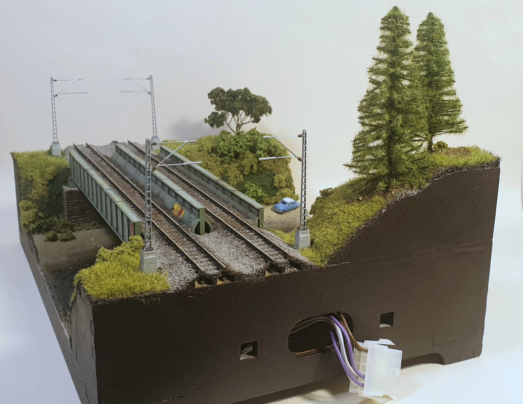

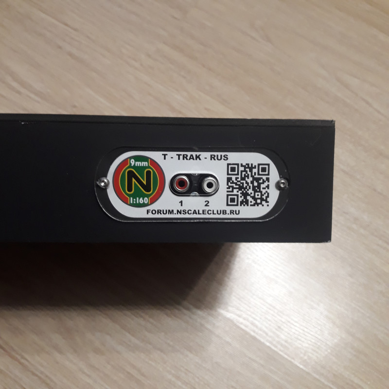

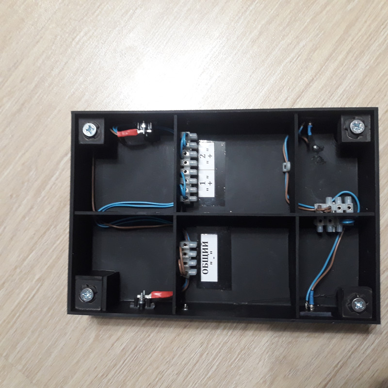

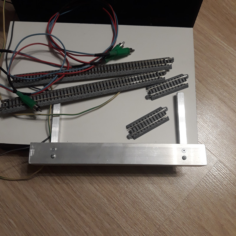

мое видение модуля

« Ответ #594 : 05 Января 2022, 23:44:47 »
а тюльпаны для аналога?
« Ответ #595 : 06 Января 2022, 00:28:16 »
да, это первый опыт, и он заточен под аналог, возможно в будущем будет и цифра, но пока, судя по опыту, до нее далеко

« Ответ #596 : 06 Января 2022, 12:22:35 »
мое видение модуля
Это чтобы ни с кем другим не стыковаться? Отличная идея! Интересно, как подается питание на рельсы.
« Ответ #597 : 06 Января 2022, 12:49:54 »
модуль стандартный, стыкуется с без проблем, стандартная шина питания монтируется по необходимости, в будущих модулях будет изменен узел питания на универсальный для аналога и цифры. Конкретно - в чем его несовместимость со стандартным модулем?
Вроде, на фото все видно, нет?
  • Сообщений: 7473
« Ответ #598 : 06 Января 2022, 14:02:33 »
Без отверстий в торцах модулей?
На фото вообще не видно рельс.

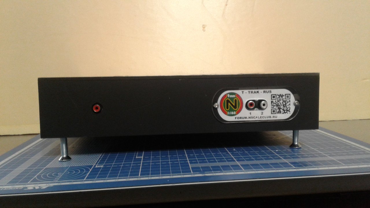

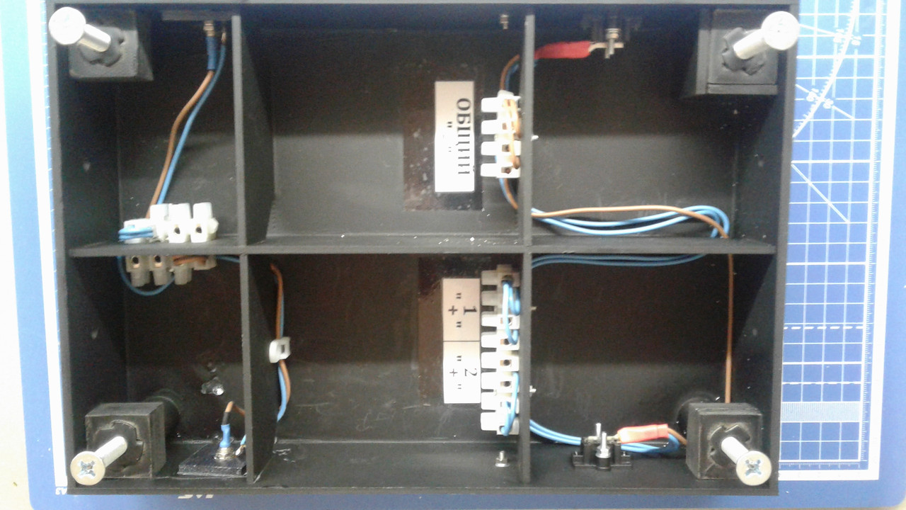

Всем доброго времени суток, Всех с наступившим и наступающими праздниками.

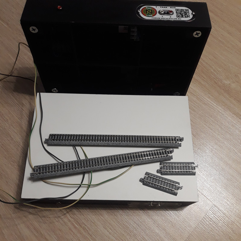

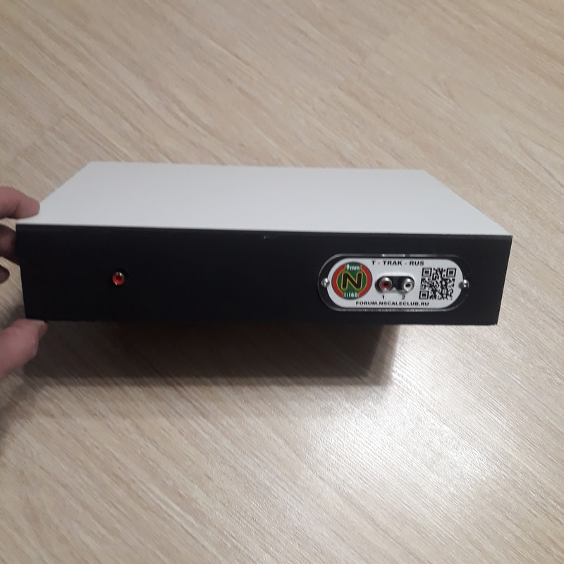

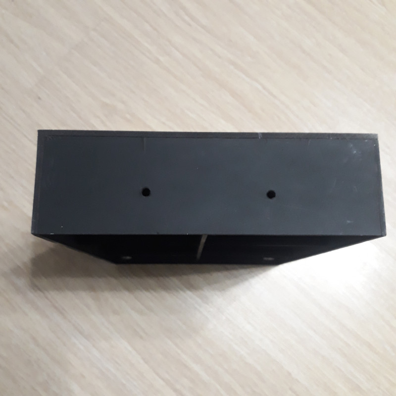

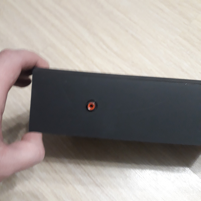

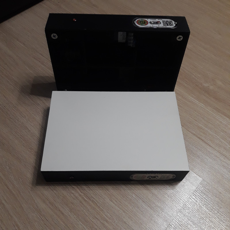

На днях я получил, от Дмитрия, два его модуля - огромное ему спасибо.
Более подробные фото:
Еще ни чего не строил на них, только получил, но что могу сказать: модули очень легкие, у них есть болты - выполняющие функцию ножек, т.е. они могут стыковаться с разными, по высоте, модулями. Сделаны из пластика - т.е. они не подвергаются деформации.
Что касаемо стыковки (электро стыковки) с такими модулями как у Dmitry206
то это не проблема, можно высверлить отверстие нужного диаметра для соединения -пара минут, при наличии инструментов.
