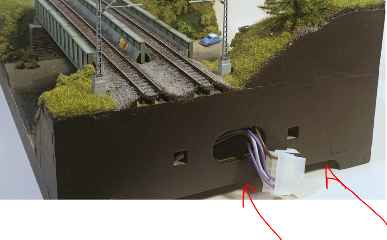

Что касаемо стыковки (электро стыковки) с такими модулями как у Dmitry206
Это уменьшенное изображение. Оригинальный размер: 1035x800.
то это не проблема, можно высверлить отверстие нужного диаметра для соединения -пара минут, при наличии инструментов.
"Такие модули как у Димы", это модули "как у всех". И как вы собираетесь высверливать отверстие, если у вас там ребро жесткости? Хотя, да, при наличии инструментов, можно все переделать в то, что задумывалось изначально. Наверное, у модулей "как у Димы" и квадратные отверстия под крепежные болты не просто так сделаны.  ;)

для стыковки, овальные отверстия не нужны, они для проброса проводки, высота данных модулей 60 мм, а не 70 как в стандарте. Сделал это специально, до нужной высоты можно поднять ножками, а проводку прокинуть в образовавшийся проем, и не надо выкаблучиваться с дополнительными отверстиями в которые, к стати, стандартные разъемы проходят далеко не "со свистом", помню как собирали модули Егора. А квадратные отверстия, под мебельные болты, якобы для удобства. Ну не знаю, ПМСМ удобство от них весьма условное. Скреплять модулт можно разными способами, хоть канцелярскими прищепками, основное соединение идет за счет рельс.

Дим, там вижу засаду, ну если для общих покатушек.
Если в твоих модулях можно проводку и под модулем между ножек пропустить, то к стандартным модулям придется провода тащить в дырку в торце, так как стандартные модули стоят на поверхности без зазора.
А значит провода будут проходить между торцами модулей и модули будут несоприкасаться на толщину проводов.
Мудрено по стилю написал, но думаю все ясно. :)

Сергей,  сейчас в торцах модулей снизу есть прорези:
Особо засад для общих покатушек это не уменьшает, да и ладно...

Понял, тогда вполне себе имеет право на жизнь.  :-):-)

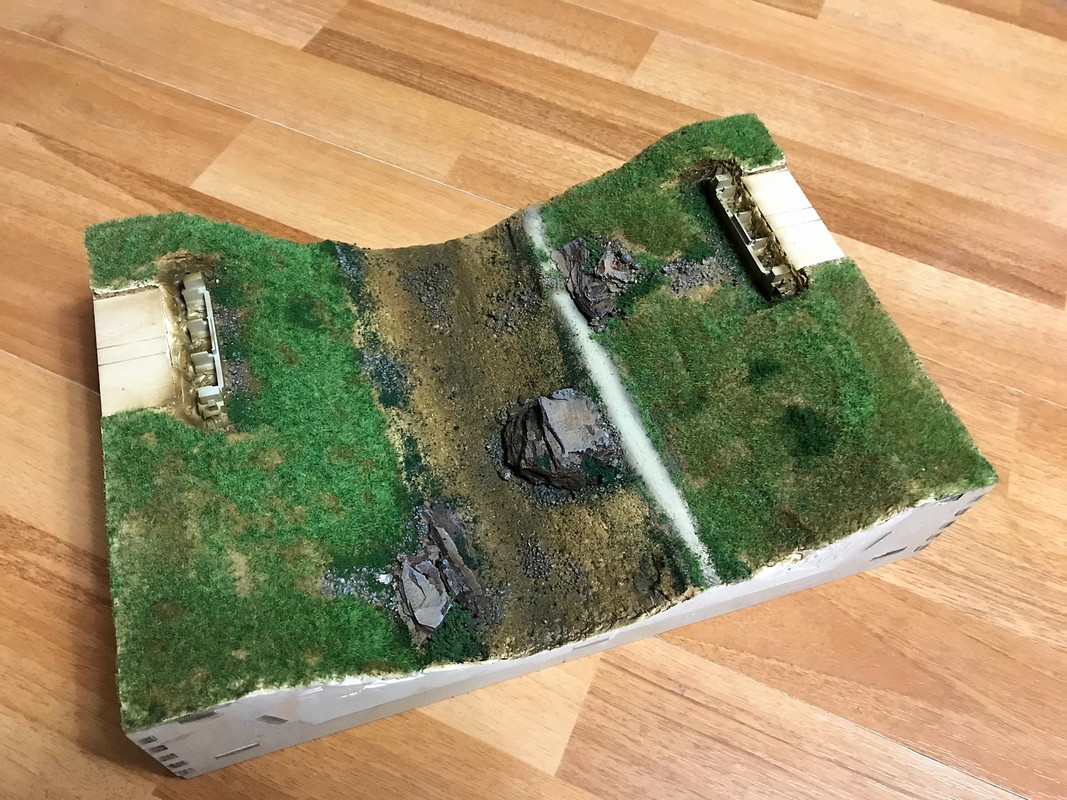

Мостовой модуль с руслом реки...

Замечательно выглядит!
Заливать реку чем будете?
И ещё вопрос - эти крепления для какого-то KATO-моста или что это там?
  • Сообщений: 7464
Re: Nаши модули T-TRAK
« Ответ #607 : 25 Апреля 2023, 20:10:10 »
Да, это крепление стандартного двухпутного моста от Kato. А залил водичку прозрачной эпоксидной смолой.

Классно получилось.  ;D С рябью решил не связываться?
  • Сообщений: 7464
« Ответ #610 : 27 Апреля 2023, 08:57:45 »
Это следующий этап, пока набираюсь смелости! )

ещё б камыша натыкать,и баркас у берега "притопить"! 8)

...и градации зеленого/пожухлого у травы добавить местами

Друзья, смысл T-Trak'а как раз в том, чтобы каждый желающий с минимальными затратами времени и средств мог взять и "добавить зеленого/пожухлого и баркас" на свой собственный кусочек железной дороги. Так что, дерзайте, творите, собирайтесь на покатушки, или просто делитесь результатами с единомышленниками онлайн!
