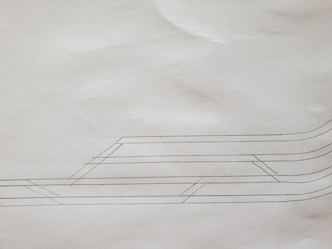

Думается, было бы значительно конструктивней, если б Дмитрий набросал эскиз своего предполагаемого варианта (возможно, и не одного!) общей схемы путей, т.е. данный модуль + соседние (слева и справа).

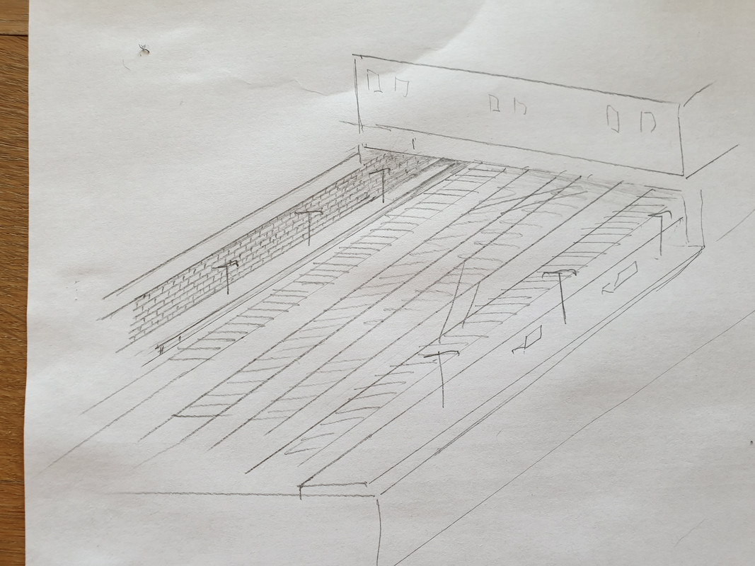

Моя первоначальная идея была сделать городскую станцию, которая уходила бы под город. Причем город был бы под угловым модулем. Там же были бы тупиковые пути из меньших радиусов.
Но я боюсь, что строить "город" мне надоест и не доведу дотконца. Поэтому решилтродумать над офлрмлением попроще.
Извиняюсь за грубость рисунков
Источник вдохновения в смысле сцены, не путевой схемы)

По вашему чертежу - я бы поменял соединения главных путей местами ,возможно задействовав английскую стрелку слева между 2м и 3м путями ( нижний - 1й ).Будет возможность маневров.
