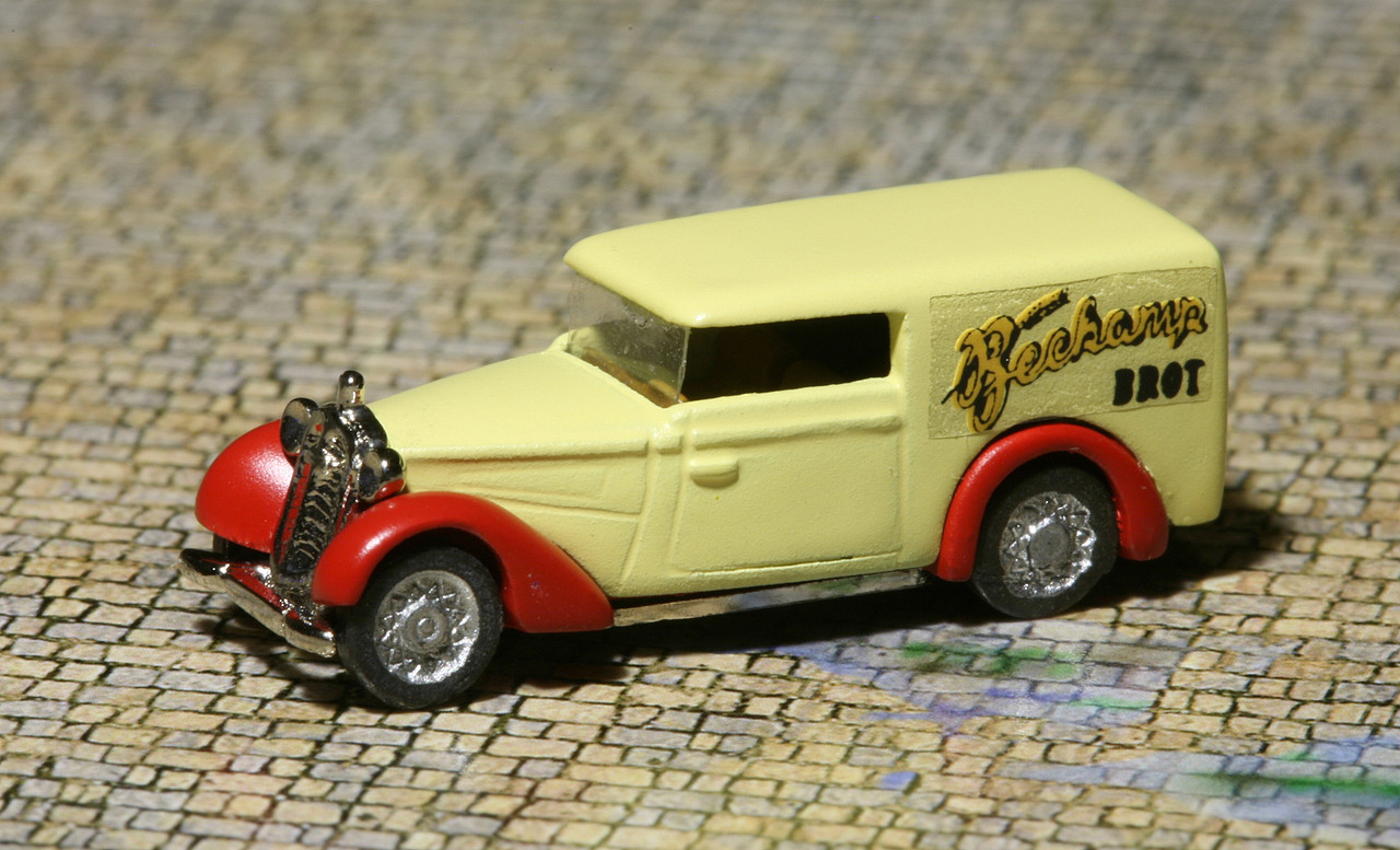

Я как-то когда озаботился съемкой своих машинок, а они старые и хорошо бы было их снять на брусчатке... я просто напечатал её на принтере.
Да, рельефа настоящего нет, но мне тогда подошло. И довольно просто, на фотобумаге полуматовой. причем текстуру скачал где-то в сети, немного подкрасил и смасштабировал, ну и разложил на лист.
Но, согласен, в натуре очень часто наши модели выглядят намного лучше.
