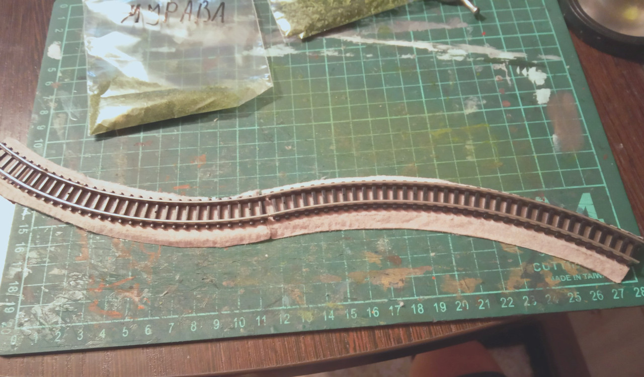

« Ответ #13 : 16 Июля 2019, 15:14:55 »
Спасибо всем за советы  ;D Траву буду делать из сушёных листьев, гравий из пробки. Травы получается совсем мало, с ней придется помучиться. Подложку для рельс делаю из подкладки для мебели. В общем, экспериментируем  :selfmade2:
