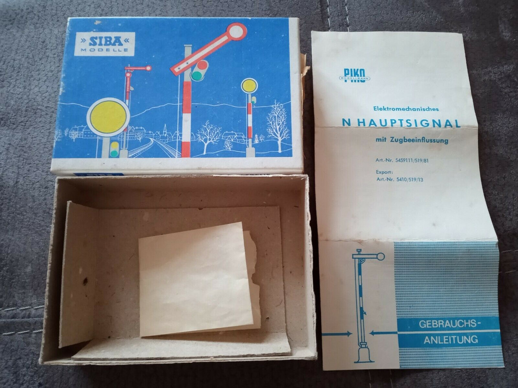

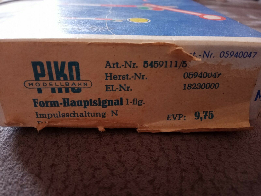

Оффлайн andrusha79
  • Сообщений: 11
  • Откуда: Петербург/Москва
Доброго дня коллеги. А подскажите пожалуйста, что вот это такое было? Нашел на просторах интернета только фотографии упаковки и больше ничего. Что они из себя представляли? Можно ли их где-то найти? Что вообще у PIKO/SIBA было по части сигнализации для 1/160?
