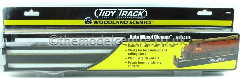

Пришло время чистить колеса подвижному составу на макете. Если с локомотивами хорошо справляеся вот такая штука
то с вагонами полный ..... Их на макете 47 штук, а это 190 осей и каждую вручную...
Кто как справляется с данной проблемой?
  • Сообщений: 1061
  • Репутация: +72/-1
Re: Чистка путей
« Ответ #26 : 03 Ноября 2022, 14:21:11 »
Ну, варианта 2.
1) Каждую колпару снять, помыть спиртом и ватной палочкой и заодно буксы смазать. Я так делаю, ибо вагенов пока не много.
2) Снять все колпары чохом и засунуть в ультрозвуковую чистилку в спирт.
  • Сообщений: 1163
Re: Чистка путей
« Ответ #27 : 03 Ноября 2022, 16:43:13 »
Ну ультразвука у меня нет. Чищу  прямо на тележке не снимая кп обрезком кожаного ремня, у него внутренняя поверхность наподобие дубленки, а рез ровный - удобно, только нудно.

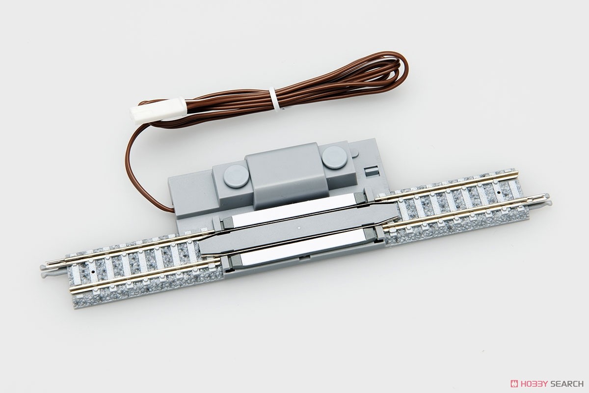

Re: Чистка путей
« Ответ #28 : 03 Ноября 2022, 21:00:35 »
Японцы подошли к вопросу чистки колёс основательно.
Электрический очиститель колёс (Tomix 6415):
