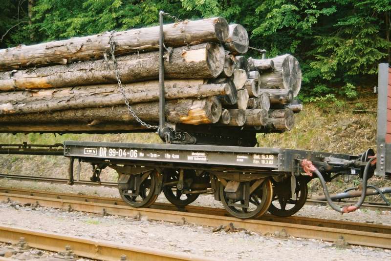

Мне плохо верится, что платформа с грузом, как на фото ниже, это исключительно фантазия моделистов, а в реале платформы не соединяли. Возможно такие перевозки были не распространены на магистральных линиях. Отсюда и сложность найти фото прототипов.

Ерунда полная.  Это были полноценные платформы, со всеми сцепными устройствами.... Мало фотографий, так как не широко были распространены и в основном в первой эпохе... Понтятно, что на заре железнодорожных перевозок, да на частных линиях всякое изголялись придумывать, но это не говорит о норме таких катаний без специального сцепления вагонов!

Поясню свою мысль:
Мы имеем два разных варианта перевозки длинномерных грузов:
- длина груза укладывается в габарит двух платформ
- длина груза превышает габарит двух платформ.
В первом случае использовались штатные сцепные устройства. Я думаю, что пакет груза был чуть уже габарита вагона, что бы в кривых не выходить за габариты. Скорее всего такие составы эксплуатировались без ограничений.
Во втором случае платформы жёстко не были соединены. Может быть использовали страховочные цепи от разрыва состава. Продольные усилия передавались через груз. Это, с одной стороны, налагало ограничения по продольным усилиям, поэтому рационально было бы ставить такие вагоны в хвост, с другой стороны, это предъявляло дополнительные требования к квалификации сцепщиков. И, скорее всего, на магистральных линиях такие составы не эксплуатировали. Использовали специальные транспортёры.
В обоих случаях платформы должны были быть одинаковой длины (базы?).
Если говорить о макете, то наиболее правдоподобно будет выглядеть прямая сцепка, затем - с зазором и без вставки, затем - как предложено Фляйшем.
Но первые два варианта потребуют переделки груза. И есть риск повредить цепи на вагонах.
  • Сообщений: 7464

Я вижу жесткую сцепку там где не хватает стандартной...  :lupa:
Фоточки...
Не упускаем из виду, что на ВСЕХ фото, где платформы сцеплены через "удлинитель" - УЗКАЯ колея!
На широкой колее - только стандартный способ сцепления.

Просто с такой сцепкой фотографии современные, а такая древняя техника осталась только на мелких узкоколейных участках.
  • Сообщений: 6996
Ну что-же, балка между вагонами легитимна, вагоны - в хвост или ближе к хвосту... :heat:
... на узкоколейке, где единственный буфер позволяет установить балку "враспор" между буферами двух платформ. При этом она и тянет, она же и толкает.
...вагоны - в хвост или ближе к хвосту... :heat:
Если на жёсткой сцепке, да ещё и с автотормозами (как на многих фото) - хоть вагонами вперёд!  :))
В противном же случае (какие могут быть варианты?  ??? ) - только в хвост!
Трудно признать такой аргумент убедительным, учитывая, что мы нередко находим-таки фото всяких древностей и редкостей значительно более экзотичных, чем перевозка леса, которая в ранние (и не очень) эпохи была весьма распространена.
Мне тоже, ища "чёрную кошку в тёмной комнате" хочется верить, что она там-таки есть! Но приходится признать, что, по крайней мере ПОКА, доказательством её (кошки) наличия является лишь наше предположение...

Коллеги, спасибо всем за ответы. Для меня вопрос решён благодаря фото, которые выложил Александр.
Тревога была ложной, но привела к обсуждению и результат - полученное знание.
Резюмирую: платформы могут быть соединены как обычной сцепкой, так и балкой. Место в составе - любое разумное.
