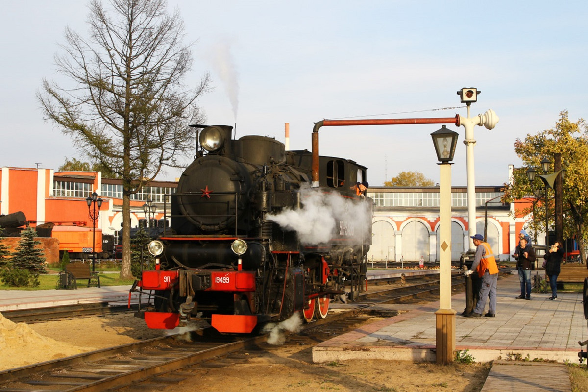

« Ответ #4 : 31 Августа 2019, 00:34:17 »
поискал, нашлось
Re: Паровозные гидроколонки в "N"
« Ответ #5 : 31 Августа 2019, 14:52:14 »
Получается как и думалось в зависимости от высоты  тендера его заливной горловины. Низкий тендер ставят насадку , высокий убирают.
