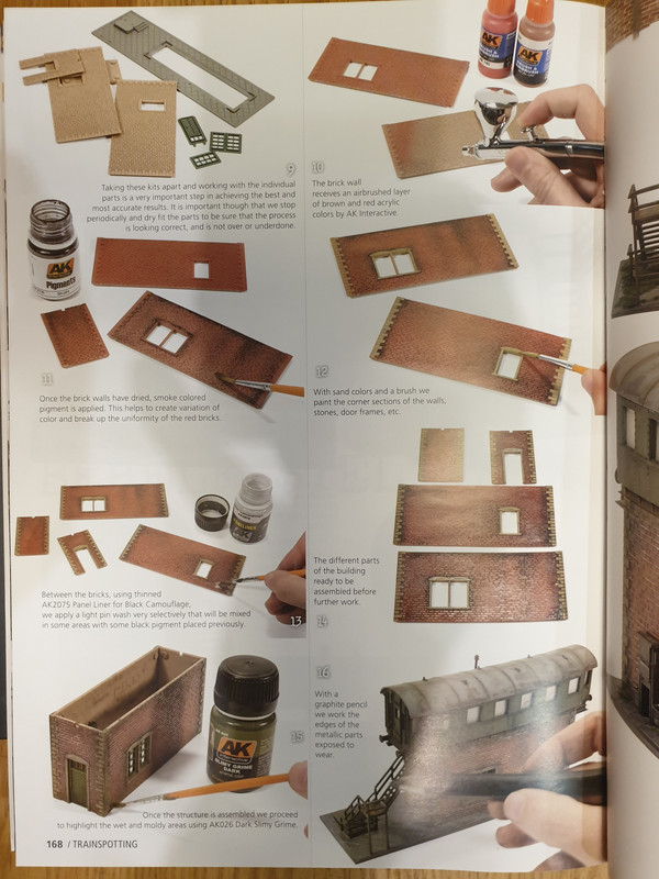

« Ответ #15 : 01 Сентября 2019, 16:14:37 »
У меня есть одна книжка, там стаиься про здания, попробую сфоткать и выложить вечером

Да в общем то это не единственная такая книжка. Кстати есть еще журнал weathering magazine

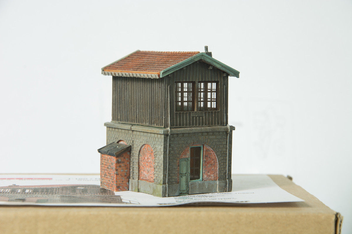

Придать реалистичность неокрашенным моделям, порой, легче, чем окрашенным фабричным: сразу можно задать наиболее реалистичный тон. Я сейчас собираю строения Artitec, это смола:
1. Окрас акрилом желаемым цветом, окрашиваю отдельно подсобранные элементы, чтоб не мазать готовую модель. Кирпичи крашу в 4-5 цветов в произвольном порядке.
2. Прохожу смывками, для зданий использую темно-серую, светло-коричневую, зеленую патину (использую смывки вперемешку, особенно на деревянных поверхностях, доски смываю разными смывками в произвольном порядке; смывки для бетона и черепицы - темно-серая и патина). Я делаю очень жидкие смывки, в уайт-спирит добавляю капельку фирменной, прокапываю все по контурам, нежирно, чтоб потом не вытирать лишнего.
3. Прохожу жидкой светло-серой акриловой краской швы кирпичной кладки.
4. Сухой кистью белой краской прохожусь по выступающим поверхностям.
К пастели и пигментам так и не приспособился.

А можно я кину кирпич? :)  Я вижу, что не отдельные кирпичи в разный цвет покрашены, а поставлены разноцветные пятна по кладке. Не айс.
