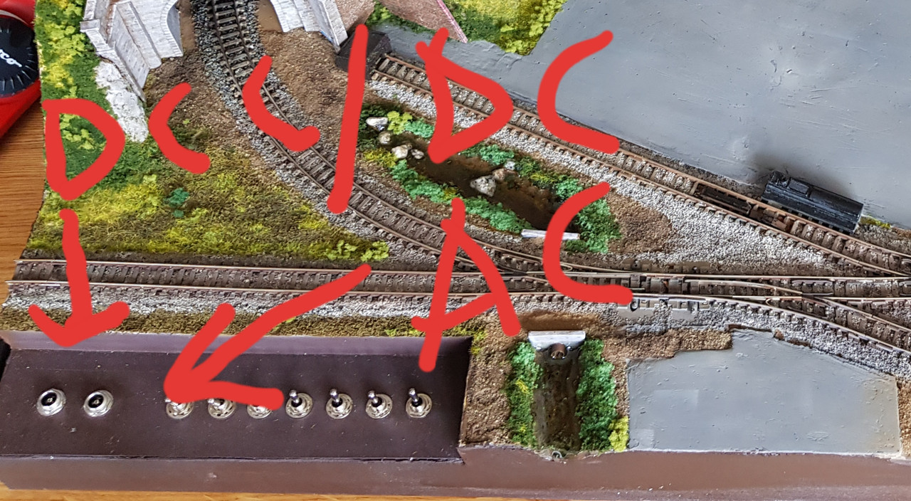

Я думаю  Вам это не нужно, это к старой фляйшмановсеой цифре как я понял. Для начала нужен мультимаус с бустером и все. Если еще и трансформатор типа такого, то от него можно и стрелки запитать сразу
Я так же делал на первом макетике. Стрелки были в аналоге. И можно было и в цифре и в аналоге по желанию катать поезда
