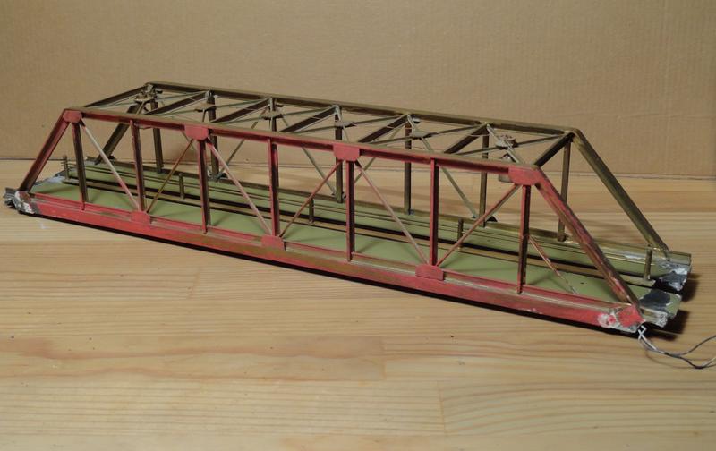

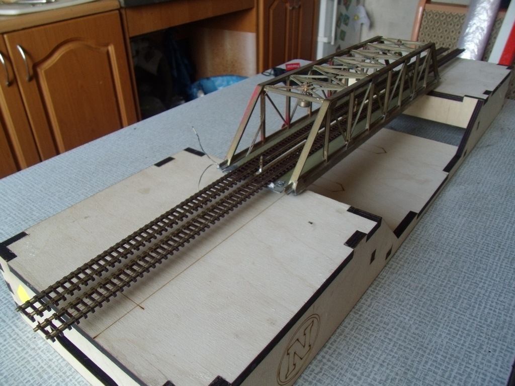

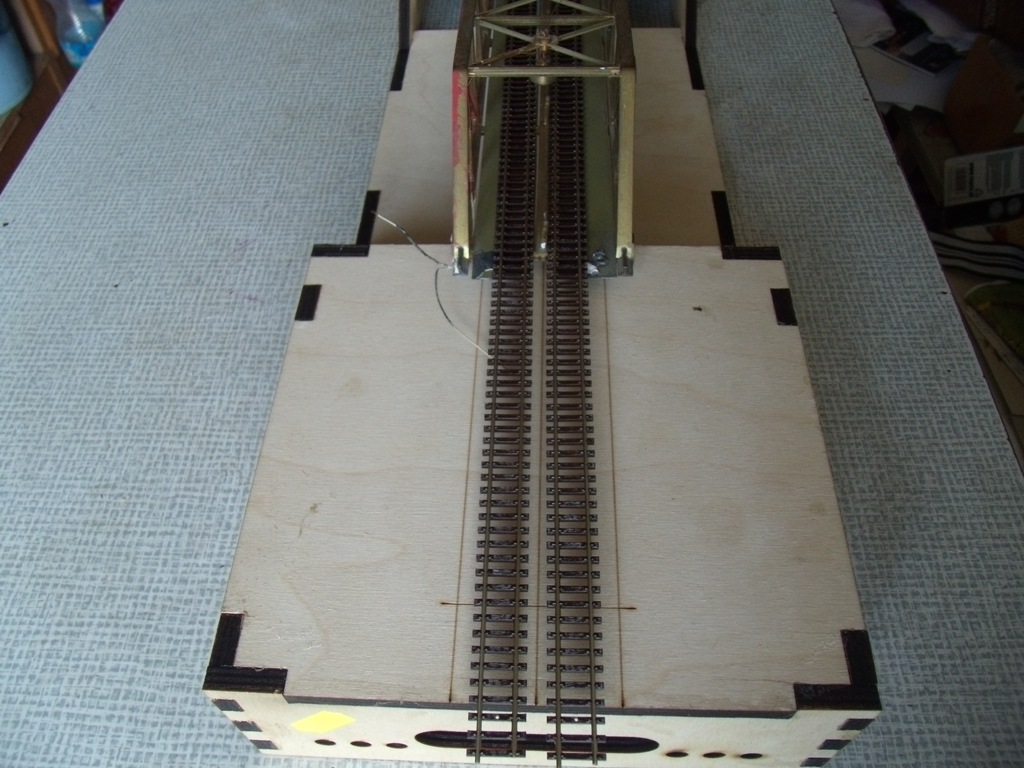

По случаю приобрел себе симпатичный мост.
Естественно, сразу же примерил на свой "мостовой" модуль

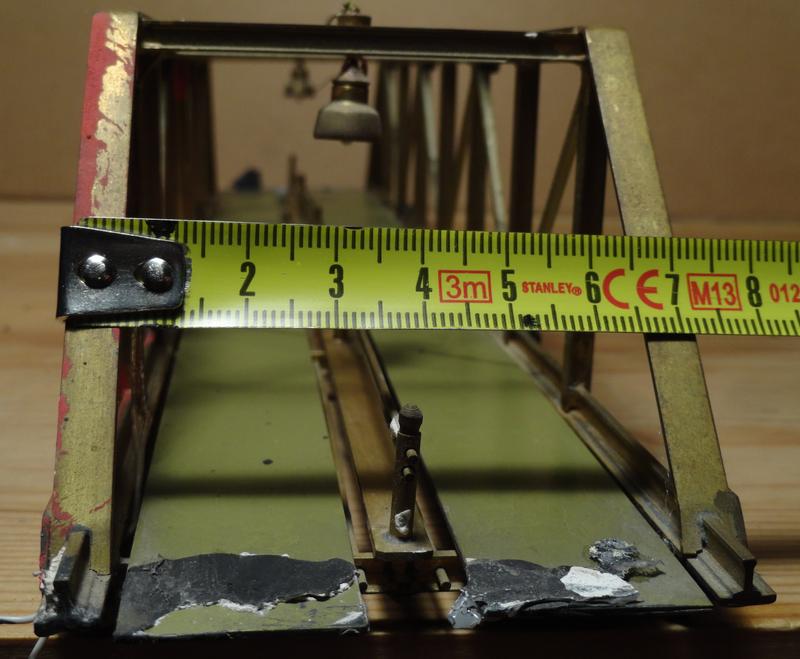

Мост сделан для межпутевого 33, но межпутевое 25 тоже смотрится неплохо. С внешней стороны путей можно расположить "трапики" для пешеходов. И этим заполнить пустующую ширину.
Действительно-симпатично. А освещение моста функциональное или бутафорское?
  • Сообщений: 7422
  • Репутация: +320/-46
Учитывая торчащие провода - функциональное!  :)
Да не понятно- подходят ли они к верхним фонарям.
Нет. Разобрался-подходят!!!
Оффлайн 4887
  • Сообщений: 623
  • Откуда: Киев
По освещению еще досконально не разбирался, но ближняя лампочка работает точно (от Кроны).

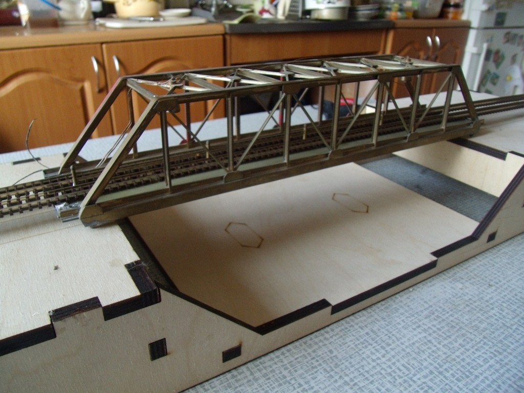

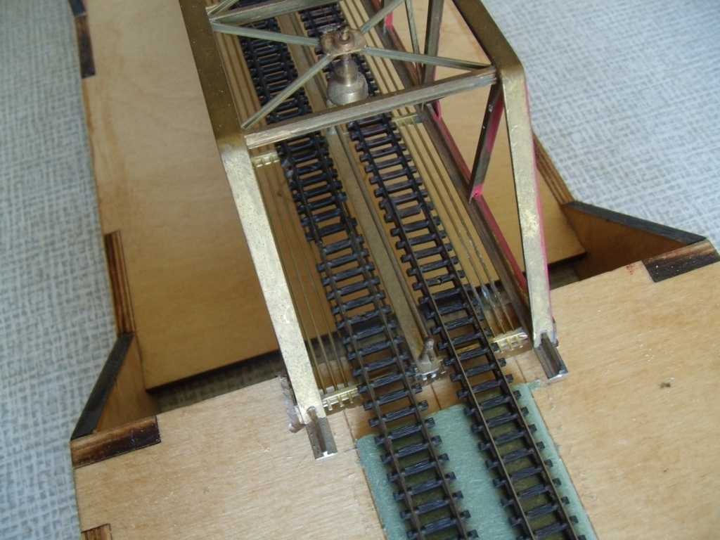

Неспешно занимаюсь модулем: приклеил подложку и подрезал ее под призму, пробую "усадить" мост на основание модуля. Конструкция несколько высоковата, и мост нужно "углубить", чтобы выровнять по высоте с уровнем призмы. Но тут спонтанно возник вопрос к специалистам: на металлических мостах под шпалами что-то укладывается или сквозь пути видно все, что под мостом?
по правилам пути укладывают на щебеночный балласт,как на крымском мосту,например ! допускаются деревянные балочные клетки на однопутных,или металлические поперечины на двухпутных мостах.
