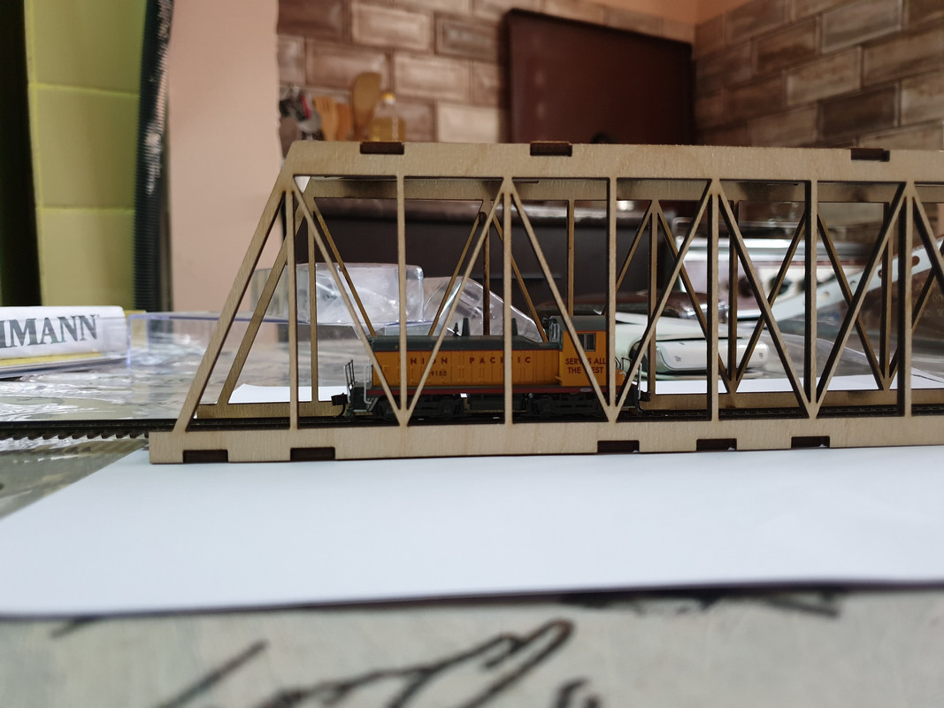

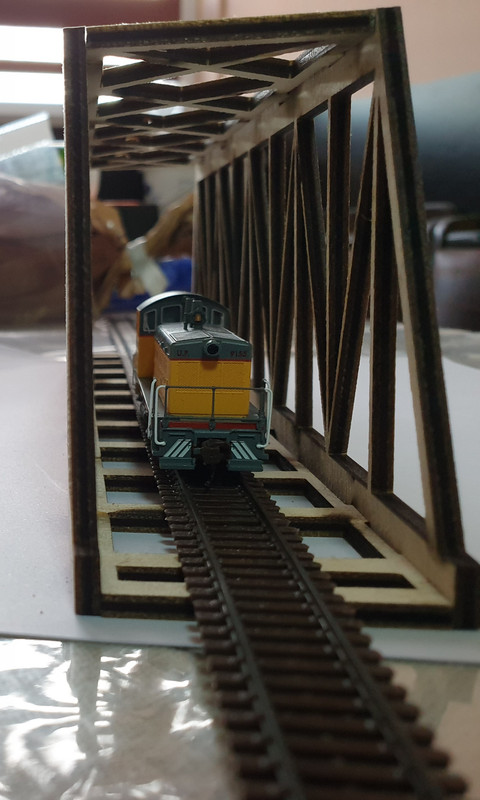

нарезал сегодня мост, пришлось отредактировать так как фанера у резчиков оказалось 3 мм. примерил, по моему ошибся по высоте :(
  • Сообщений: 7452
Re: Заразился модулями :) Модули стандарта FreeMo
« Ответ #37 : 18 Декабря 2019, 16:00:29 »
Да уж, высоковат мостик! :) Вахтанг, все-таки лучше опираться на какой-то прототип.

« Ответ #38 : 18 Декабря 2019, 16:26:23 »
Если визуально, то можно было немного уменьшить, а если смотреть какие мосты есть  http://yandex.ru/search/?from=chromesearch&clid=2242348&text=%D1%84%D0%BE%D1%82%D0%BE%20%D0%B6.%D0%B4.%20%D0%BC%D0%BE%D1%81%D1%82%D0%BE%D0%B2&lr=39 , то вполне нормальная высота, бывают и выше.
« Ответ #39 : 18 Декабря 2019, 16:39:04 »
Хороший мостик ;D А имитацию металлических балок на нём сделать нельзя?

« Ответ #40 : 18 Декабря 2019, 17:42:22 »
Саша, мост я брал с чертежей который нарыл в интернете а потом перевёл размеры в наш масштаб :(

« Ответ #41 : 18 Декабря 2019, 18:16:53 »
Если не ошибаюсь высота напрямую связана с длиной пролёта. Чем больше (длиннее) пролёт тем больше высота.

« Ответ #42 : 18 Декабря 2019, 18:35:45 »
Вообще да, но визуально высота кажется великоватой из-за толстоватых верхнего и нижнего пояса фермы. А вот раскосы кажутся тонковатыми.

« Ответ #43 : 18 Декабря 2019, 18:49:47 »
Соглашусь с Александром раскосы и стойки должны быть потолще. Нижний пояс можно и оставить , а вот верхний сделать тоньше. Вообще надо визуально на мост сбоку посмотреть и не просто на мост , а именно "высокий".

« Ответ #44 : 18 Декабря 2019, 19:00:27 »
Судя по наброску в пдф-ке, пролет моста около 50 метров и высота 8-9 метров - нормально. Просто он кажется высоким из-за не очень гармоничного соотношения толщин элементов.
