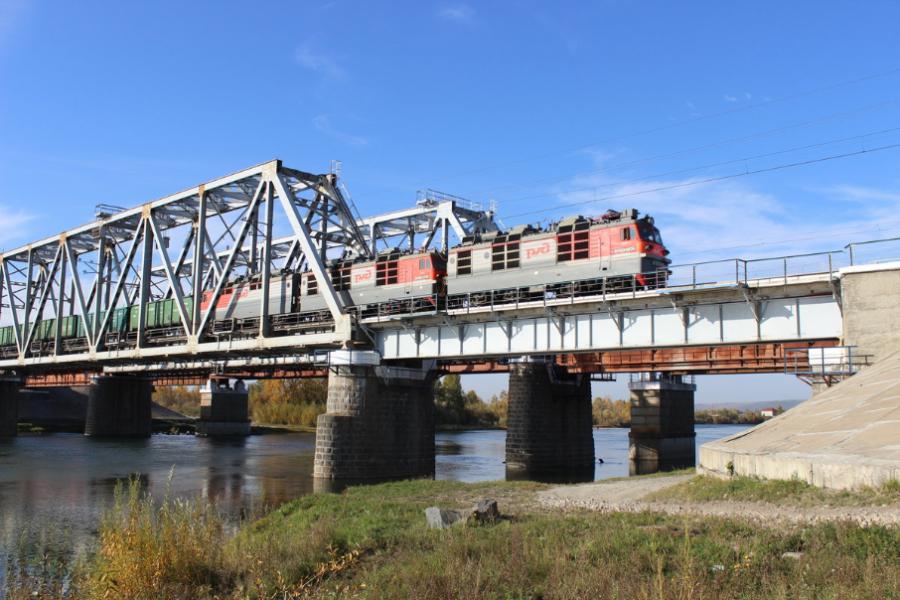

Вот если смотреть на фото можно немного сориентироваться в толщинах элементов. Мост примерно таких же размеров.

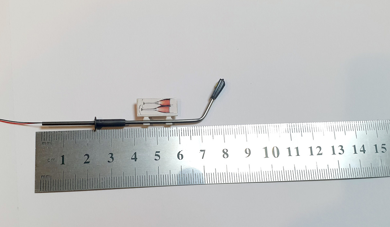

Получил заказанный с АлиЕкспресс фонари для модулей, мне кажется они очень не масштабные :(

 Без малого 6 см в высоту от опорной поверхности... Почти 10 м был бы в жизни. Почему бы и нет...

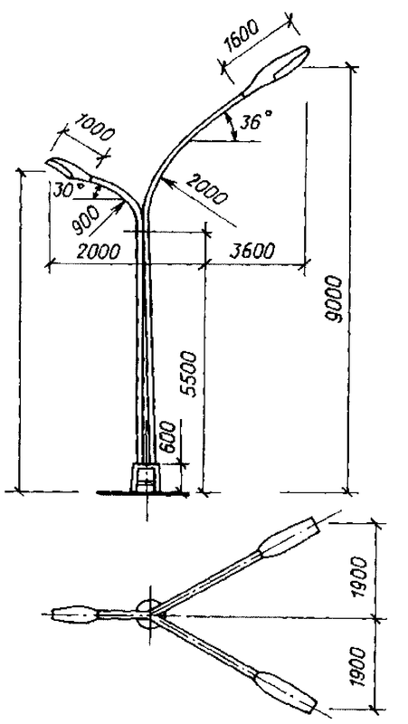

Над проезжей частью улиц, дорог и площадей светильники размещаются на высоте от 6,5 до 13 м в зависимости от их типа и ширины проезжей части.
Фонарь для освещения тротуара и проезжей части улицы

Вокруг 4-х этажного кирпичного дома 1958 года постройки, в котором я живу, стоят почти такие же фонари и плафоны у этих фонарей находятся примерно на уровне одного метра от пола 4-го этажа. Высота квартир в доме - 3,6 метра.  Вот и считайте. По моему, это не совсем корректно говорить что модели этих столбов, "очень не масштабные". ;)

получается почти 13 метров высота...  если утопить на сантиметр, думаю не будет особо бросаться в глаза

Надо смотреть по месту. В нашем деле много условностей в масштабе элементов.

Прошу прощения. Погорячился. Высота потолка в нашем доме - 3 метра.

В связи с тем, что я (может и не прав) оцениваю результаты макето- и модулестроения, а именно видимую его часть прежде всего с точки зрения эстетическо-художественной, то я бы посоветовал посмотреть как конкретно данный столбы будут вписываться в состав модуля и не будет ли размер "резать" глаз. И исходить прежде всего от этого.

Вахтанг, вам-ли не знать)))
выглядеть будет так как сфотографируете))

Вахтанг, скорее всего есть разные модификации.
У моих длина вертикальной части 75 мм, диаметр у основания 1,7 мм, за 12 мм до сгиба диаметр уменьшается до 1,35 мм. Загнутая часть длиной 14 мм.
Длина плафона 8 мм, ширина - 3,4 мм.
Похоже, у тебя сгиб на 44 мм смещён ближе к основанию.
А так - цоколь легко смещается. Делаешь высоту, какая нужна.
