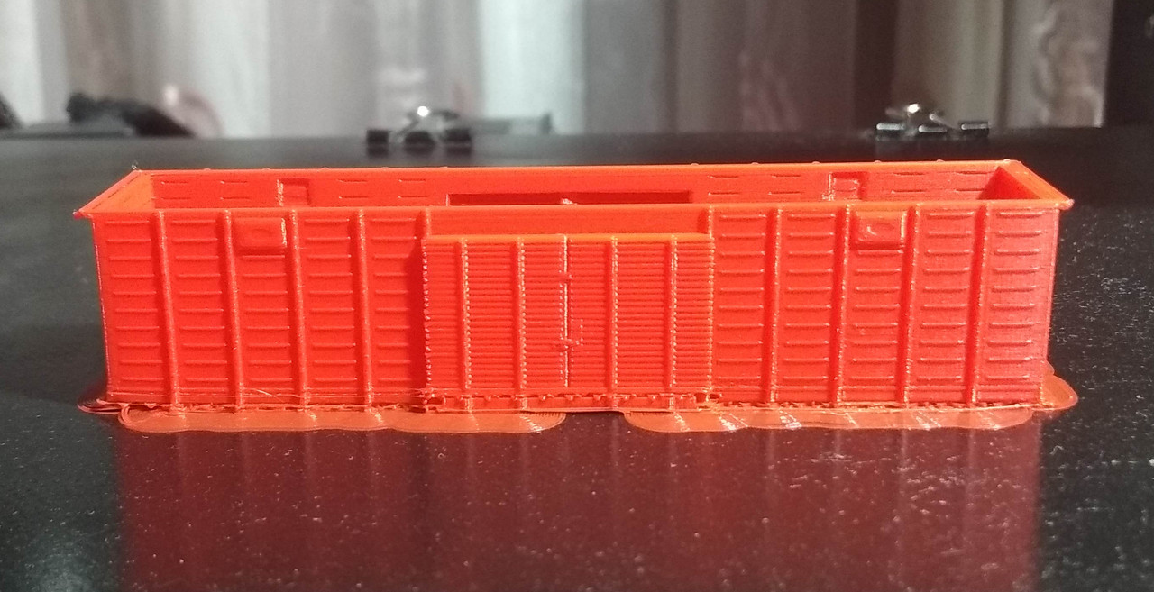

Слегка отойдя от праздников и найдя несколько свободных минут,решил попробовать подарок в деле.Вообще фдм технология слишком грубая для наших дел.Слоистость слишком заметная,но мы ребята упрямые и нас так просто не напугать.Поковырявшись с агрегатом,малость отладив подачу и вперед.Жаль нужного сопла не нашлось,печатал не совсем подходящим,из-за чего принтер не захотел печатать слишком мелкие детали(тут его хрен обманешь).Короче слой 80 микрон,ПЛА пластик и вперед.Сейчас лепит,результат выложу как сделает.

Скоро все будет,процесс идет.Вроди даже не плохо.

Ага он самый.Правда пока без крыши,если получится,она будет позже,если с этим справится то крыша не проблема.Там главное под дном подержки отделить удачно.

Подведем итог нашего опыта.Печатать модели дома при подходящей оснастке вполне возможно.Есть косяки но это из-за сопла.Радует что это пластик а не смола,пластик жесткий и плохо обрабатываеся,но это его и плюс и минус,сложнее спилить мелкие детали.Агрегат честно старался.Я выявил его недоработки,которые скоро исправлю.
А вот тут то что он не смог пропечатать,но это сопло.

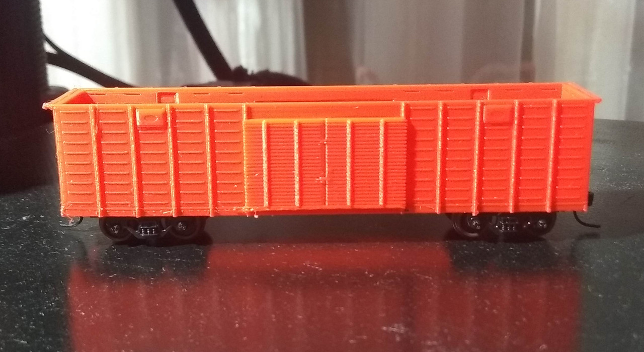

Подкатил тележки,прикинуть захотелось.

А что, очень внушительный вид, как для первого блина. Чуток доработать технологию и вперед.

Хорошо получается, удачи в сборке ;D
Совсем неплохо. Вот только по возможности светло-серый пластик или покрасить. Тогда все огрехи все недочёты будут хорошо видны. Я прекрасно знаю что ты это знаешь , но ты крутишь модель в руках и всё видишь , а на фото да ещё в оранжевом цвете видно не очень. По первому взгляду хорошо.

Для фдм очень круто выглядит, по крайней мере, на фото.
