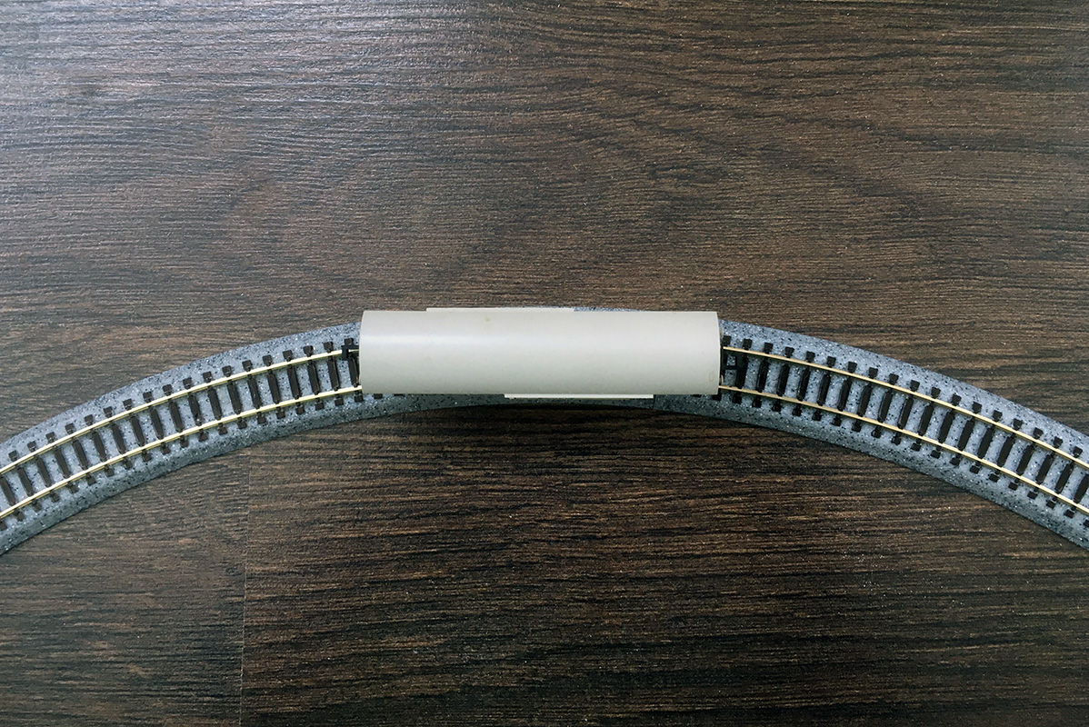

И получается, что модель только на полку, т.к. тележки неповоротные и только под большие радиусы
  • Сообщений: 7464
  • Репутация: +326/-46
Re: 14 метровый пассажирский вагон
« Ответ #23 : 20 Февраля 2020, 13:29:47 »
Я бы так не сказал, например, двухосный арнольдовский вагон с примерно такой же базой без проблем катается на Катовском R282. Меньше у меня просто нет.
  • Сообщений: 3874
« Ответ #24 : 20 Февраля 2020, 14:49:40 »
Александр по видимому имеется ввиду Пиковский (и не только) R192. Там действительно могут быть проблемы у такого вагона. Пока не прокатишь не узнаешь.

На счёт прохождения малых радиусом, кулису сцепки предусматрел отклонение в 12°, как показывает эскиз этого должно хватить  :thinking:
А остальное за геометрией колеса, но всё же надеюсь что проблем не возникнет.
