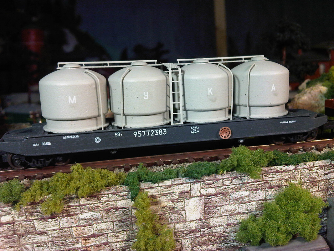

Вагон муковоз интересная модель. Но обязательно нужно заказывать травлёнку , а на баках предусмотреть место для её установки.
У меня такой вагон получился таким :
Здесь он со сцепками Рапидо и ещё без декалей.

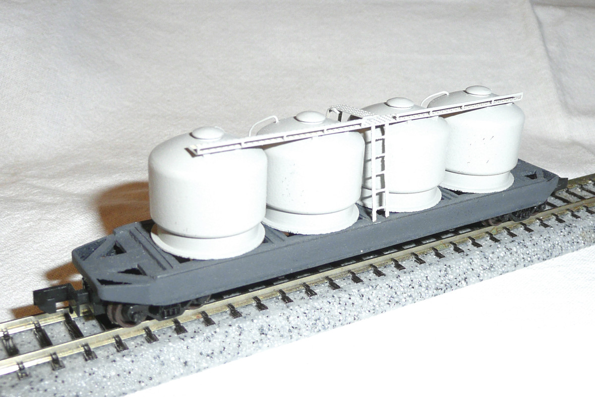

Я вот сегодня прикинул бункеры к раме

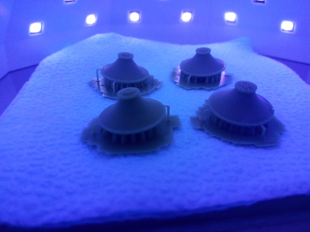

Ну вот вагон начал обретать очертания. Сергей , а как обрабатывается материал из которого печатаешь ?
 У меня вот наработки есть по таким вагонам и рамы и бункеры , а травлёнки для них нет.

Нижняя часть бункера
