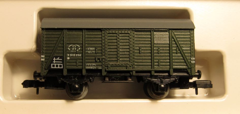

Очень удачно была разработана упаковка: яркая картонная коробка с огромной буквой N легко запоминалась детьми. А внутри коробки вагон лежал как-бы на белой подушке. А «вжик» - звук, когда открываешь коробку. Это было неповторимо! Причем этот упаковки дизайн какое-то время пытался копировать Fleischmann.
Такие модели трудно назвать моделями (это что-то между моделью и игрушкой), но для массового спроса это были очень удачные изделия: им не было износа, они были безопасны и были дешевы.

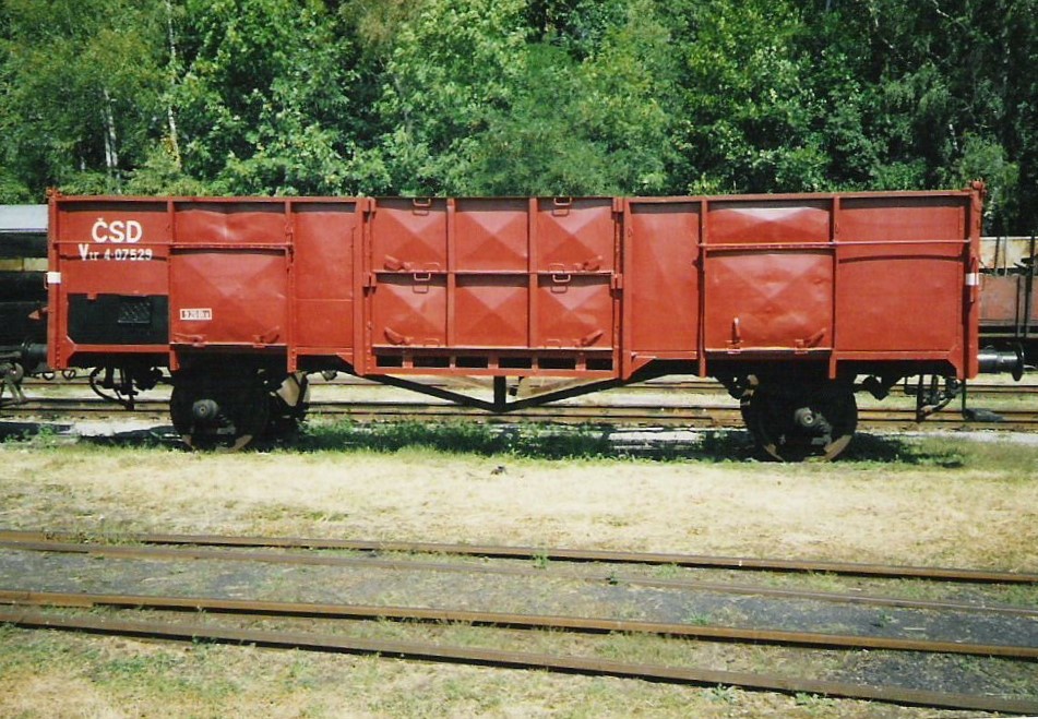

Но сначала об реальном вагоне, который послужил образцом для всех трех моделей.
После второй мировой войны Западная Германия вынуждена была отдать в качестве контрибуции огромное количество паровозов и вагонов. Множество вагонов было уничтожено. Для возрождения грузовых перевозок необходимы были грузовые вагоны, которых катастрофически не хватало. По заказу немцев, чешский завод Татра (тот, который выпускал и трамваи) изготовил 1150 открытых вагонов «чешского типа». Deutsche Bundesbahn получил эти вагоны в 1948/49 году и сначала они вошли в класс Ommu Duisburg. В 1951 году этот класс был переименован в Omm 39.
"O"  -  открытый товарный вагон грузоподъемностью от 15 тонн, 2 оси, может разгружаться с помощью вагоноопрокидывателя, высота бортов не менее 80 см (с 1956 года: не менее 1 м);
"mm" - уточняет грузоподъемность, более 20 тонн (с 1960 года: более21 тонны).
Цифры от 30 до 49 означали вагоны при производстве которых применялась сварная технология, при этом конкретно номер 39 означал сварной иностранный дизайн (в данном случае 39 - чехословацкая разработка).
Длина вагона по буферам составляла 10 метров (с тормозной площадкой 10,7 метров), весил пустой вагон 9,45 - 9,5 тонн, грузоподъемность была 25,5 - 26,5 тонн. Вагоны поставлялись в виде сварной конструкции в двух вариантах, без пневматических тормозов, частично с ручным тормозом. Кузов вагона делали из листовой стали.
Торцевые борта с обеих сторон могли подниматься целиком.
В боковых бортах находились разгрузочные люки весьма оригинальной конструкции. Эта нетипичная чешская конструкция привела к большим сложностям во время эксплуатации этих вагонов в Германии.
Кроме того, через десять лет эксплуатации обнаружились дефекты в сварных швах. В результате накопилось много жалоб и случаев отказа от использования вагонов. Это побудило DB начать программу их реконструкции в 1958 - 1959 годах. Они оборудовали ещё существовавшие тогда 1145 вагонов новым кузовом в соответствии со стандартами UIC.
Результат был назван Omm 49 (позже - E036) и эксплуатировались такие вагоны до 1987 года.

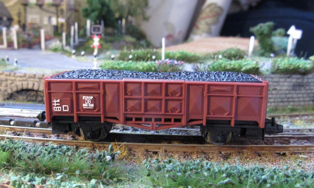

LIMA      725
Наверное, самая старая модель из представленных. В планах Компании она стояла в выпуске 1972 года, а реально стала выпускаться в 1975. Длина вагона четкие 65мм, что немного больше образца
 Обратите внимание на «тяжеловесность» модели, отсутствуют многие детали. Детали рамы «перенесены» на корпус. Четкие надписи, но в этом есть подвох.

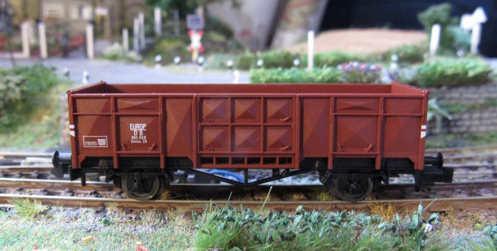

Fleischmann   8204
Модель Fleischmannа выпускалась позже и, казалось, должна иметь лучшую деталировку
Да, рама под центральными люками выполнена гораздо лучше, чем у предыдущих моделей. Но на самих люках – ручек по минимуму. Если не знать, что на вагоне должны быть два горизонтальных поручня, то вы их и не найдете. Приглядитесь, они чуть-чуть обозначены, но как-то очень стыдливо.
Надписи читаются четко. Хотя, мне кажется, с них есть ошибка: написано Ommu 29, а не 39, что совсем не соответствует исторической правде.

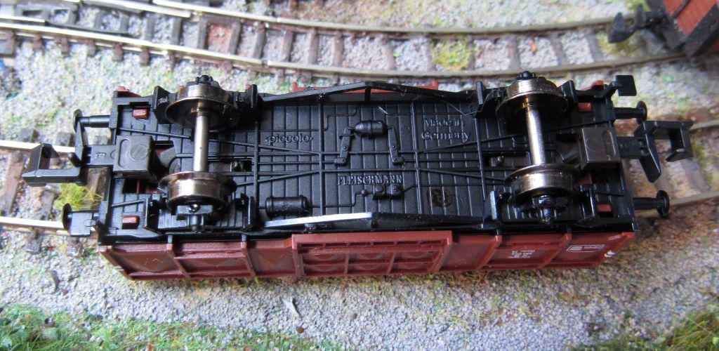

А вот модели снизу.

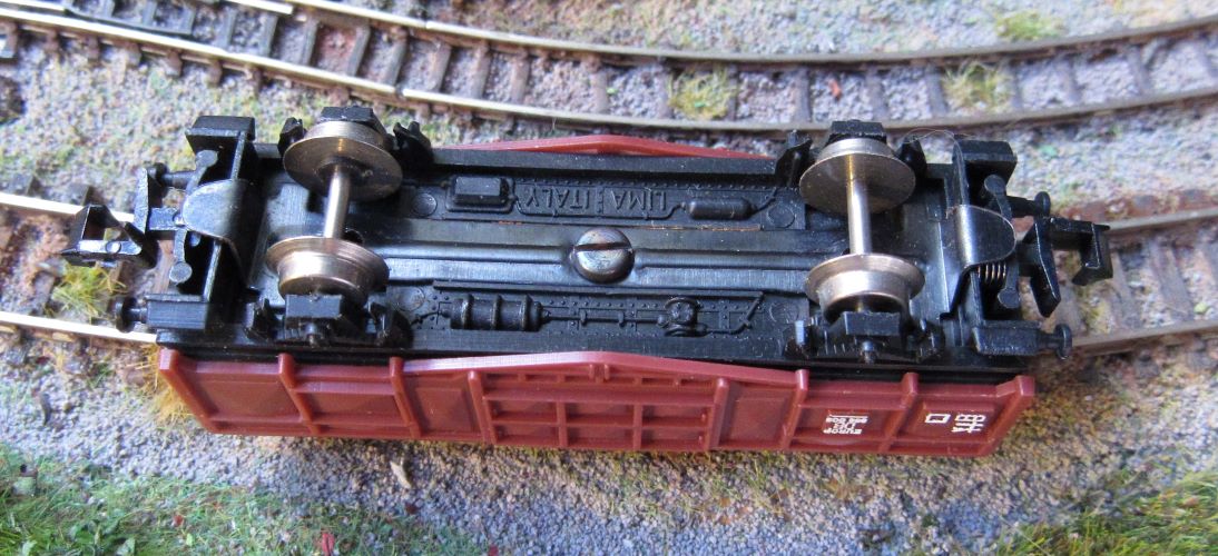

Посмотрите, как нагородила LIMA!!! Это же надо так придумать установку сцепок.
Отсюда понятно почему подножки такие большие – они являются частью корпуса сцепки и являются ребрами жесткости.
Еще, посмотрите, где стоят тормозные колодки у этой модели – они сделаны в одной плоскости с буксой и пружинами, а не рядом с колесом, как должно быть. Дело в том, человек слишком чувствует глубину. Поэтому, когда вы смотрите на модель сбоку, определить на какой глубине находятся тормозные колодки практически невозможно. Это и проще технологически – многие фирмы и не «парятся» по этому поводу.
Обратите внимание на корпус и раму – они имеют очень большую толщину и вы прямо видите литьевые уклоны, без которых нельзя вынуть деталь из литьевой формы. Можно сделать эти уклоны меньше, но зачем?
С другой стороны, обратите внимание на колесные пары. Они выточены на токарном станке. Очень изящная ось. Реборды, правда, не поместились в габариты и для них пришлось делать выемки в раме модели.

Fleischmann – снизу выглядит очень симпатично. Узлы сцепки маленькие и так как они подвижные, то вагон хорошо проходит кривые. Есть возможность разобрать вагон и собрать его снова.
Обратите внимание – здесь на корпусе литьевые уклоны раза в два меньше, чем у LIMA.

Когда я снял «уголь» у вагона LIMA, то мне стало понятно для чего он. Помните, в мультике про Постоквашино: «Эта картина очень нужна – она дырку в стене закрывает». Так и здесь, уголь закрывал шуруп, который проходил через всю раму и корпус и выпирал. Плюс, четыре следа от литников в углах.
PIKO нечего скрывать, но в середине можно заметить «впуклость» от литников с противоположной стороны. Здесь дизайнеры применили прием постепенного уменьшения стенок по направлению к краю.  Они выглядят тоньше, чем у других двух компаний. Но если вы приглядитесь, то увидите, что торцы стенок имеют две грани.
У Fleischmann вид сверху почти идеален. И даже толщина стенок корпуса кажется не слишком большой.
