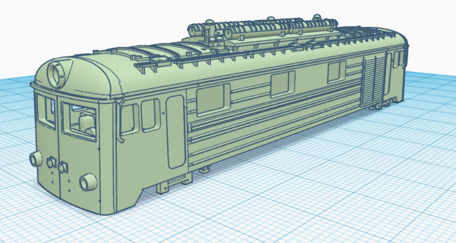

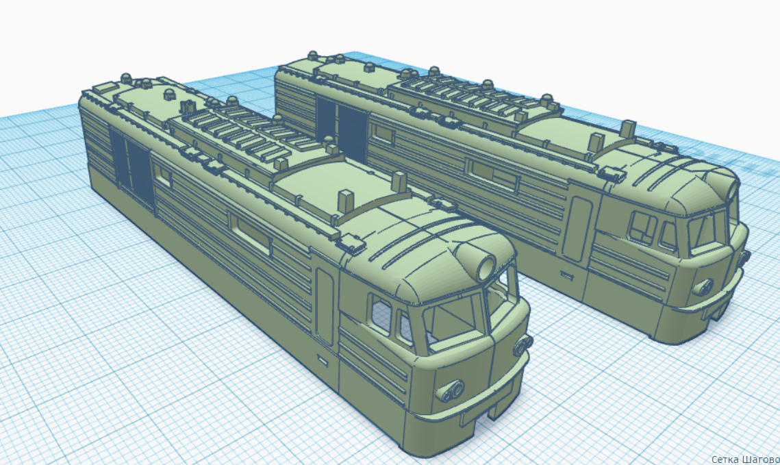

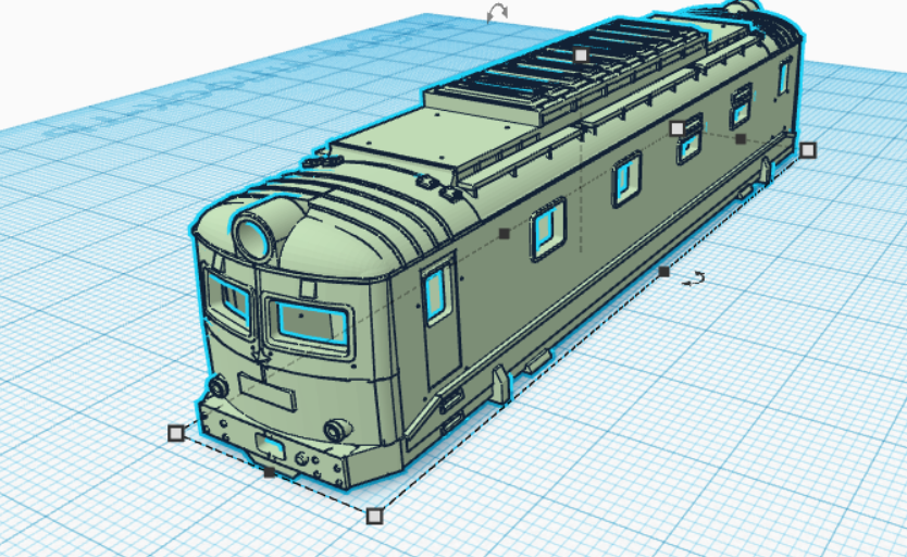

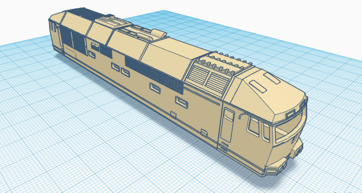

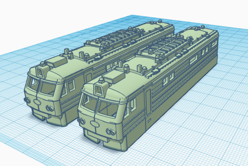

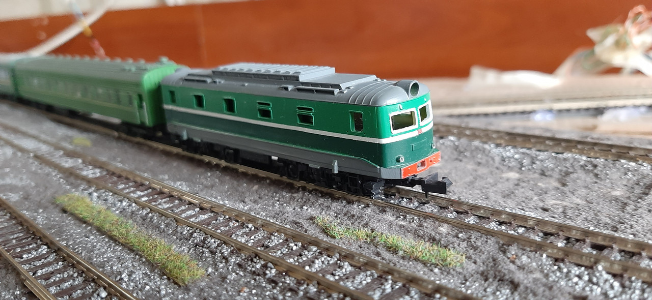

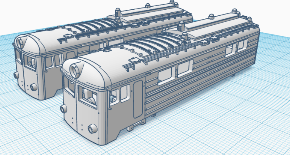

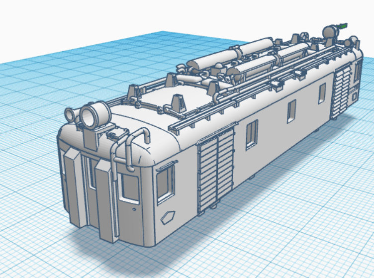

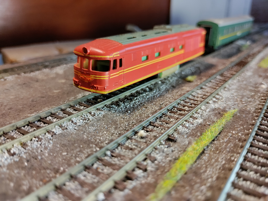

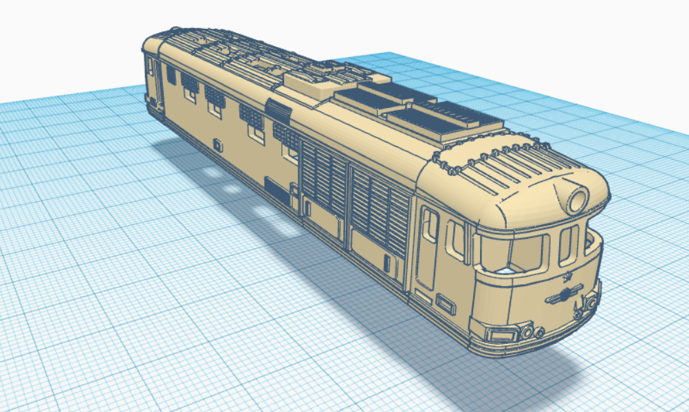

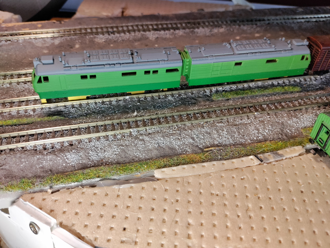

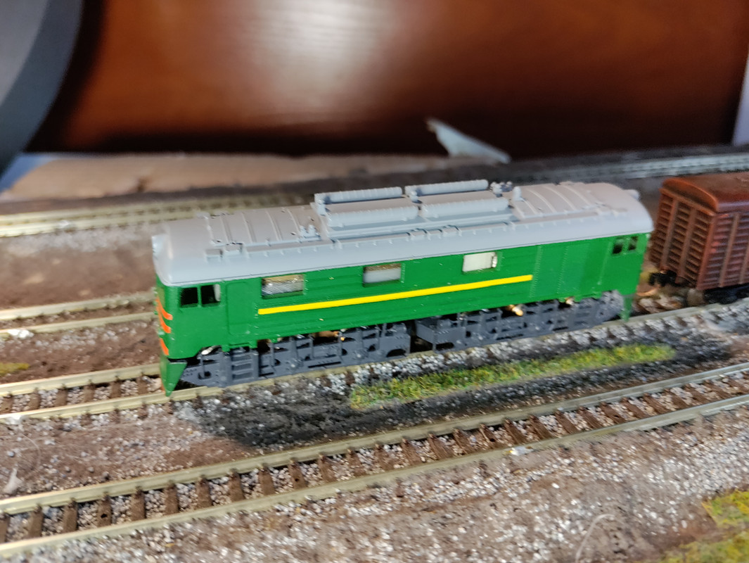

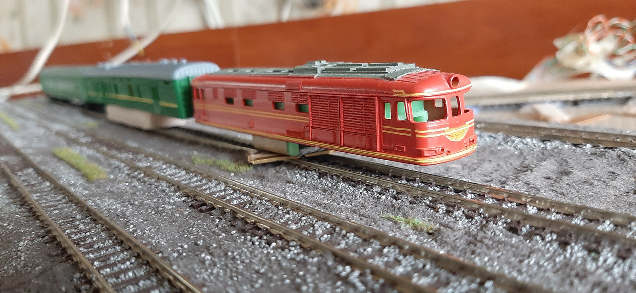

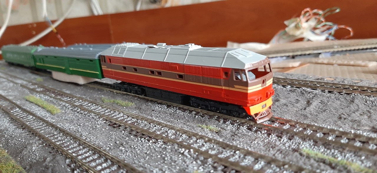

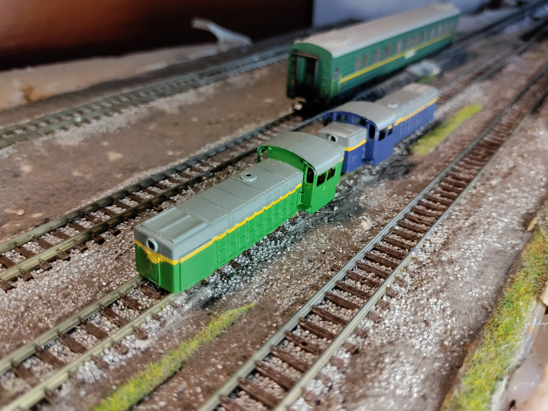

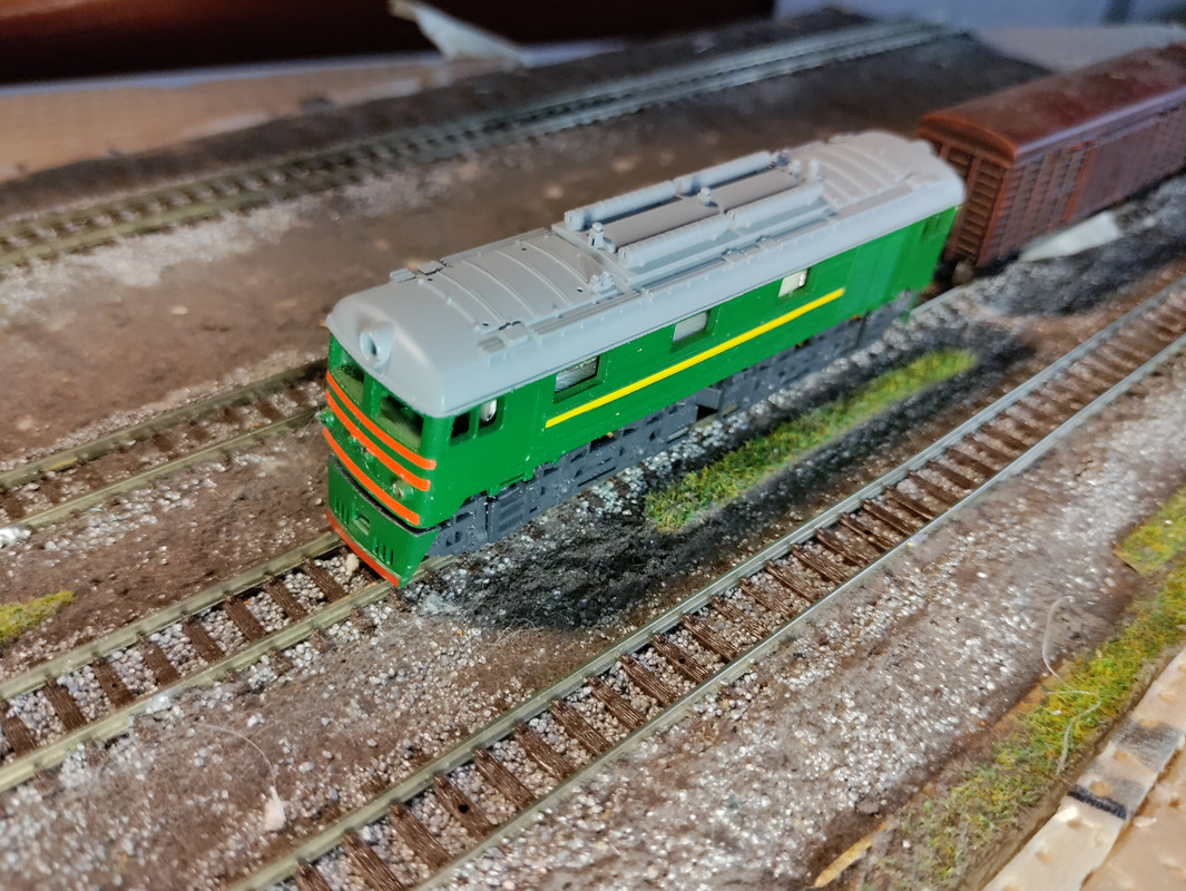

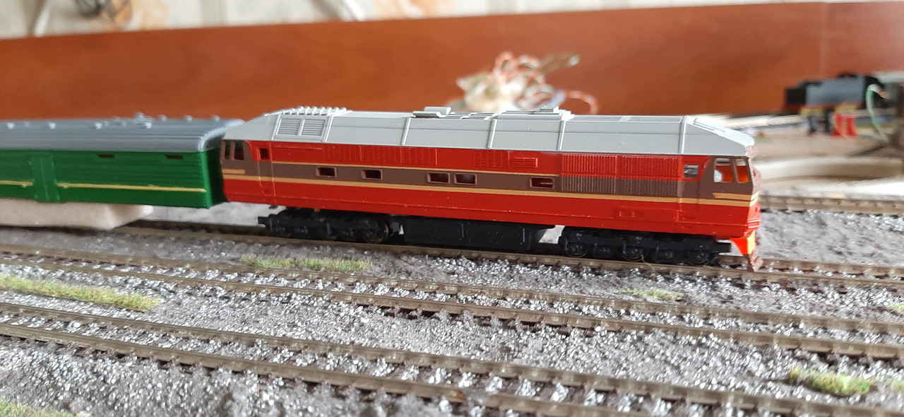

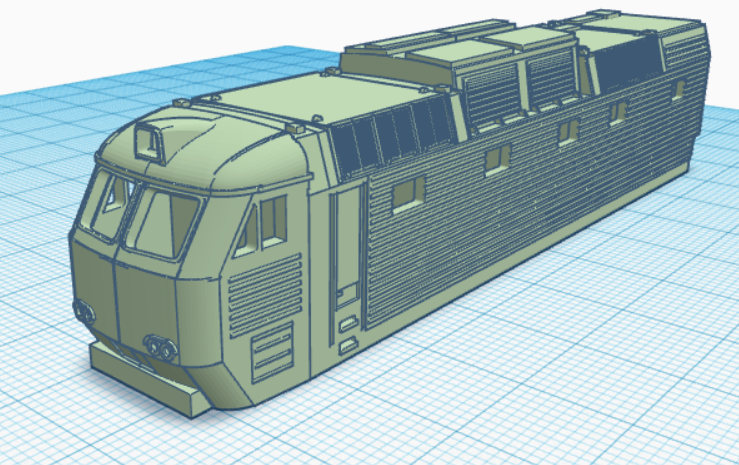

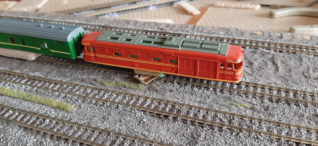

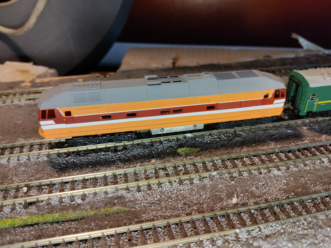

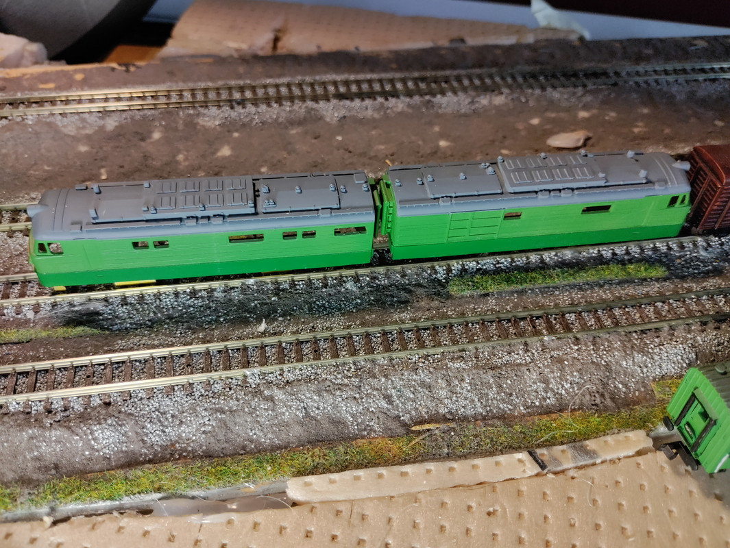

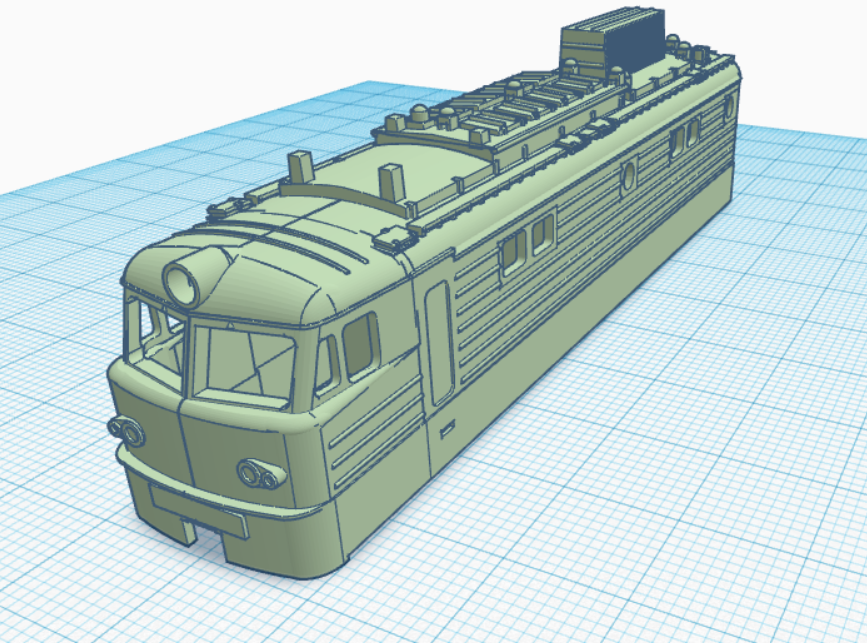

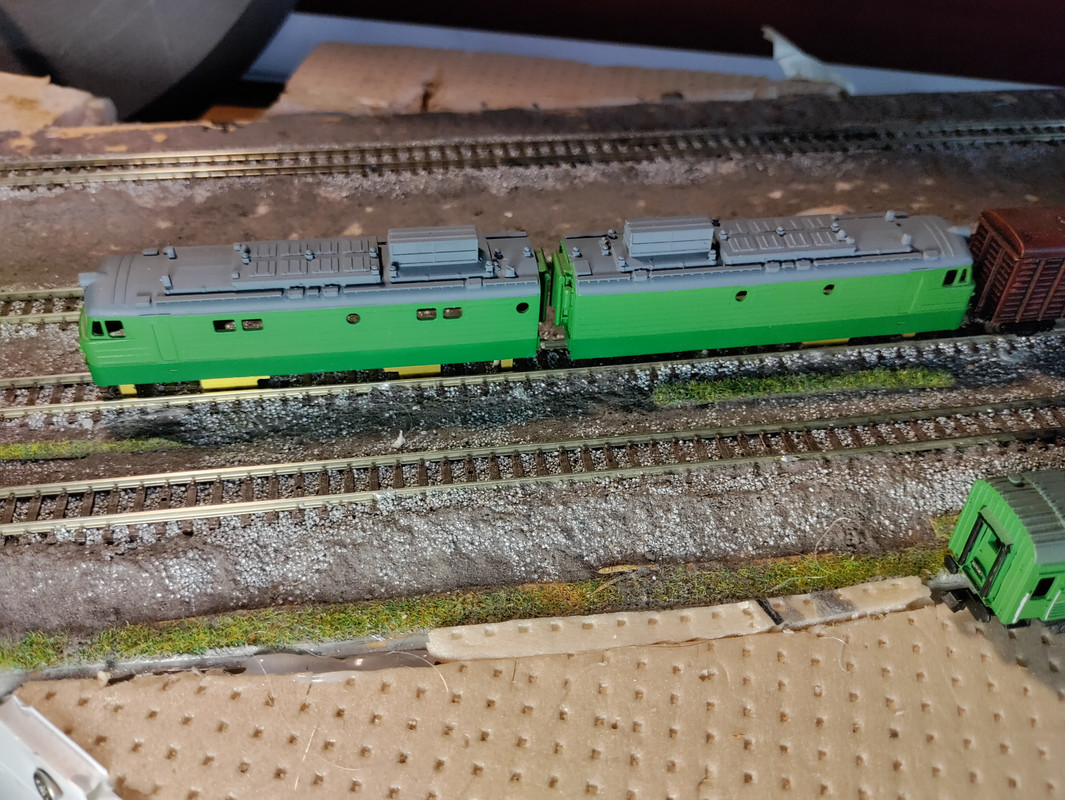

про печать металом есть выжигаемые фотополимеры их используют как восковки. печатаю горизонтально вагоны чтобы слои на крыше были менее заметны. по поводу сделать 3д модели доступными пока нет.про неумение делать 3д модели год назад я тоже их делать не умел.3д я делаю в тин кер кад кто понимает в черчении тому эта программа подойдет.показываю последнюю часть локомотивы.
Да, именно так все и происходит, главное очень захотеть! В любом случае, Александр, восхищаюсь вашей трудоспособностью, успехов в печати и сборке замечательных моделей!  ;D

всем спасибо за добрые отзывы о моей работе.видимо надо будет создать отдельную тему про модели и их устройство.
