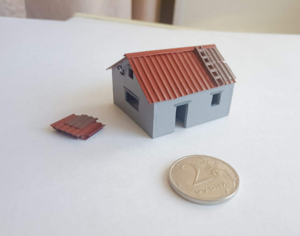

Пока тренировался в изготовлении насыпей успел сделать домик для будущего макета, их там понадобится много.

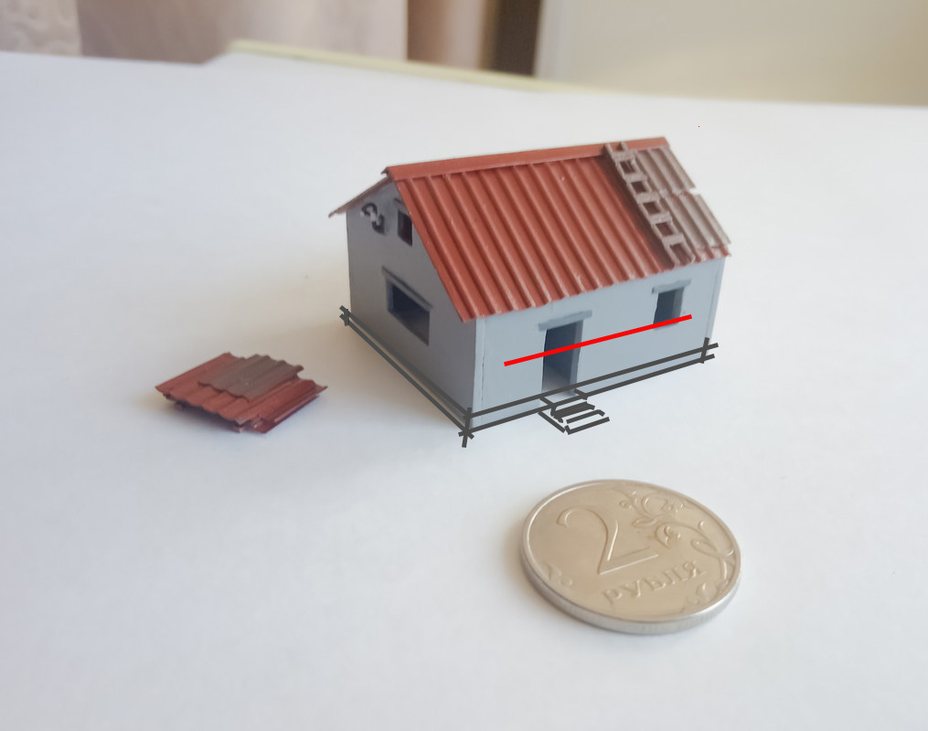

Максим, не забывай, что пол первого этажа должен быть поднят относительно земли, а значит, нужно изобразить какое-то крыльцо, чтобы подняться на нужную высоту и цоколь... И еще, обрати внимание на расположение окна.  Низ окна делают на уровне пояса - подоконничек, все дела, а у тебя оно получается на уровне головы.

« Ответ #58 : 24 Марта 2020, 12:00:12 »
Крыльцо сделаю, всё подниму. По задумке домик должны быть ещё на стадии строительства. С окном к сожалению просчет вышел, но я не виноват, это архитектор так решил :)

« Ответ #59 : 24 Марта 2020, 15:10:45 »
Ну все зависит от того как строился дом ( да и когда тоже)  Пол в доме может быть на уровне земли и даже ниже. А то и вообще земляной.
Может быть и так - сени ( коридор) почти на уровне земли или с земляным а перед дверью из коридора уже подъем в ступеньку-две (а то и выше) и дальше в комнатах нормальный пол.
Короче все зависит от постройки.
Я просто занимался моделированием домов и сталкивался с такими вариантами в реальности - о которых до встречи с ними даже представить себе подобное не мог.
Например в поселении Дигонец Псковской области. :)
А для того что бы избежать ошибок - еще стоит при изготовлении домиков всегда держать рядом "фигурку-эталон" среднего роста.  Я их всегда использую и при осмотре годности и реального масштаба выпускаемых производителями строений. Тем более что "фирмачи" зачастую тоже халтурят по полной.  В частности у Аухабен и Фаллер в размере N "спрятано" несколько домиков размера Z.
