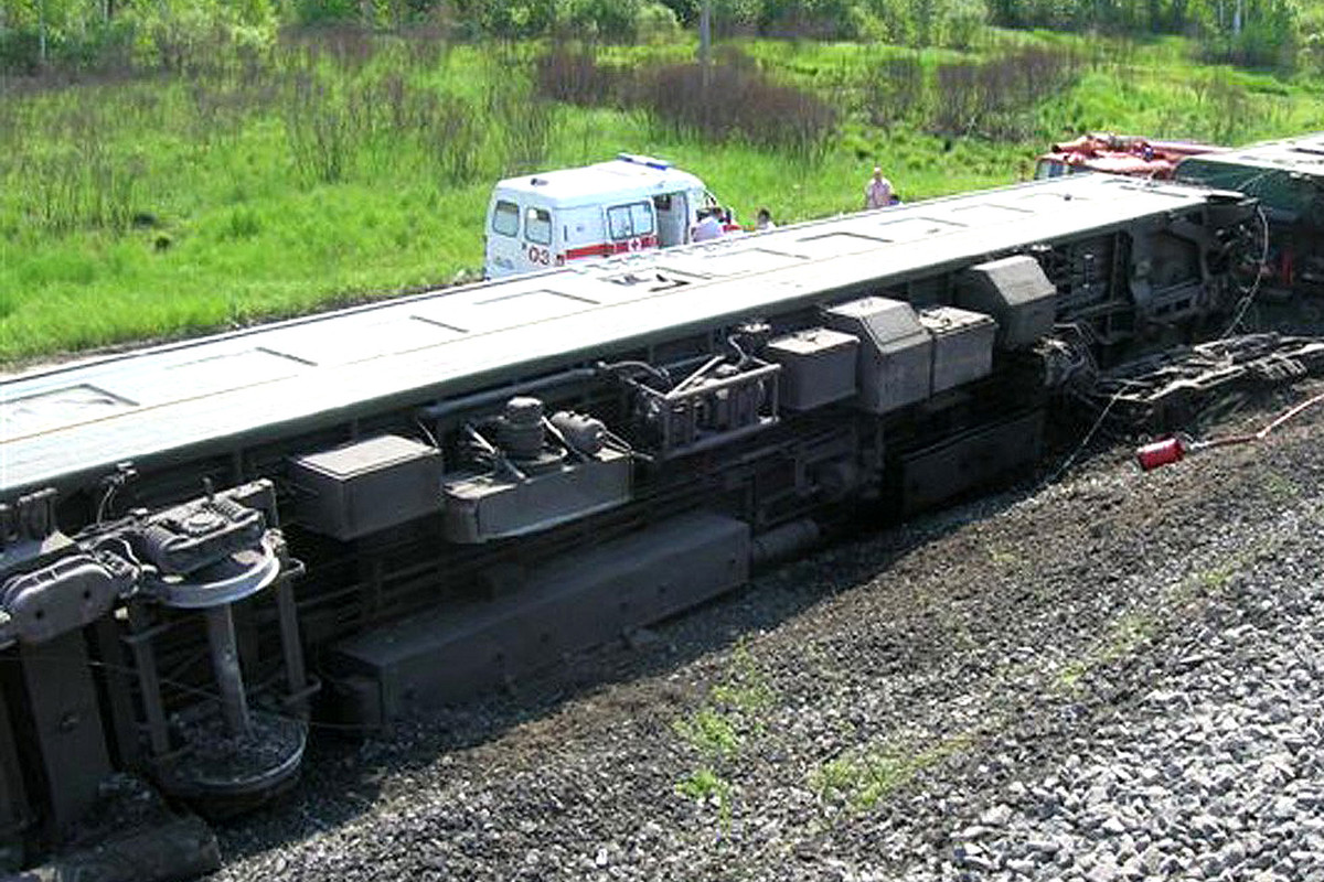

Андрей с подвагонкой наверное можно не заморачиваться. Попалось мне одно фото перевернутого ресторана и в общем то увидел что подвагонка там очень похожа , если не один в один.

Борис, подвагонка там кардинально разная :( вот фото в Н0 купе и ресторан.

Андрей это модели и их делали , проектировали , возможно разные люди. Я предлагаю реально сравнить подвагонку нашей  модели  с фото подвагонки реального вагона - ресторана.

Я вижу на фото Андрея, что подвагонка модели ресторана соответствует фотографии перевернутого вагона и довольно сильно отличается от подвагонки Ашетовского вагона, которая в свою очередь аналогична представленной подвагонке на фотографии H0. Если проектируют один вагон, то какая разница, разные люди это делали или нет? Все стремятся в модели повторить прототип!
