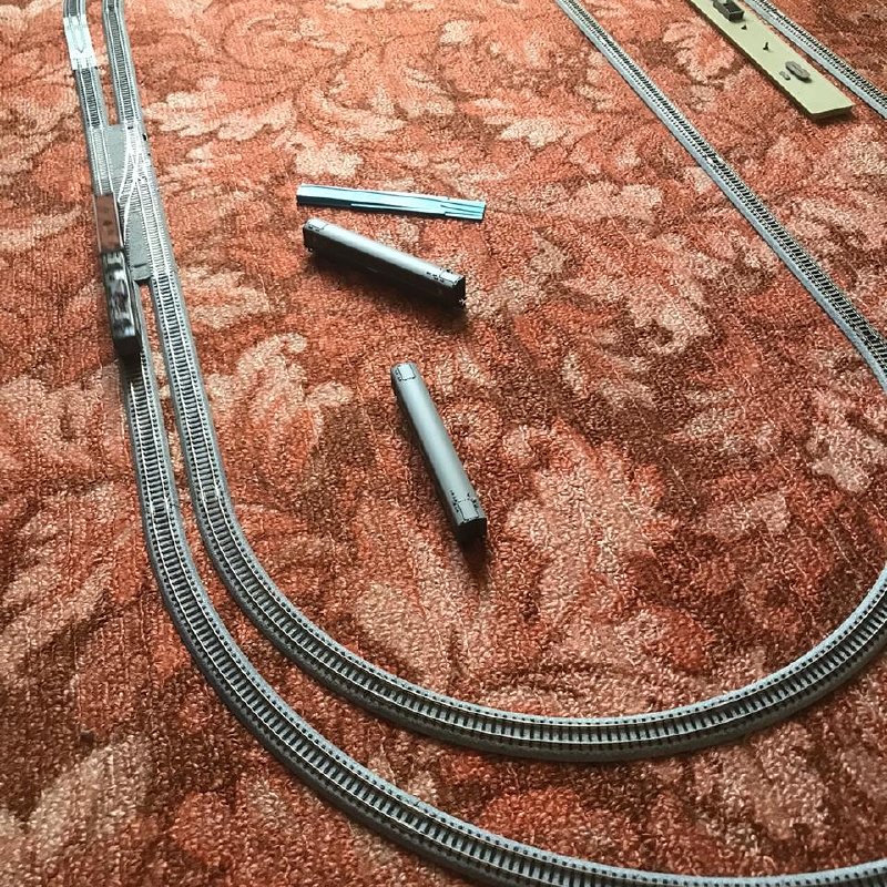

Добрый день всем. Помогите разобраться с подключением данной стрелки. Локомотив не могу отправить на соседний путь ???

А если оба пути питать со стороны локомотива?
Не пробовал ещё
Я так понимаю что-то с крестовиной :(

а что со штатным подключением, через фишку?

Через фишку она переключается "клацает" как положено. Но за ее пределами питание отсутствует

А если винтики перевинтить в соседние отверстия?

крестовина изолированная .

что то я не понял, через фишку стрелки переключаются, но нет напряжения на рельсах? так его и не должно быть, через фишку только на переключение, а на рельсы питание отдельно идет

На фото запитан через клемму питания внешний радиус и  через стрелку локомотив проезжает, но переключив стрелку на малый радиус встал и на крестовине
Т.е она "мертвая"?

А ну здесь то просто нужно питание и на внутренний круг.  Стрелка не пропускает ток "за себя".   (И тут еще раз помянул добрым словом ТТ-стрелки! :D)
добавлено: Хотя,...позвольте, это тогда что же получается после каждой стрелки надо вставлять рельс с подключением питания?  :o
Может просто контакты пластины, передающей ток через крестовину внизу в стрелке отошли?

Я как-то сталкивался со стрелками пеко с непонятной крестовиной в Н0.
Мне кажется тайна в этих винтиках :(
Неужели придётся вскрывать ее и проводки подпаивать в обход крестовины :o

У меня со стрелками 20-220 и 20-221 было такое - при переводе стрелки отрубался путь. Винтики переставил - стали все пути подключены.

А какие винтики, если не секрет
Не могу понять что есть такое Frog power (

Да вроде все правильно на фото - винт стоит на "оn" включении.  Или у японцев винт -изолятор??? :-[
Frog power - вроде энергия подключения ?

power routing - силовая маршрутизация :-\
non power routing - неэнергетическая маршрутизация :o
straight side - прямая сторона
