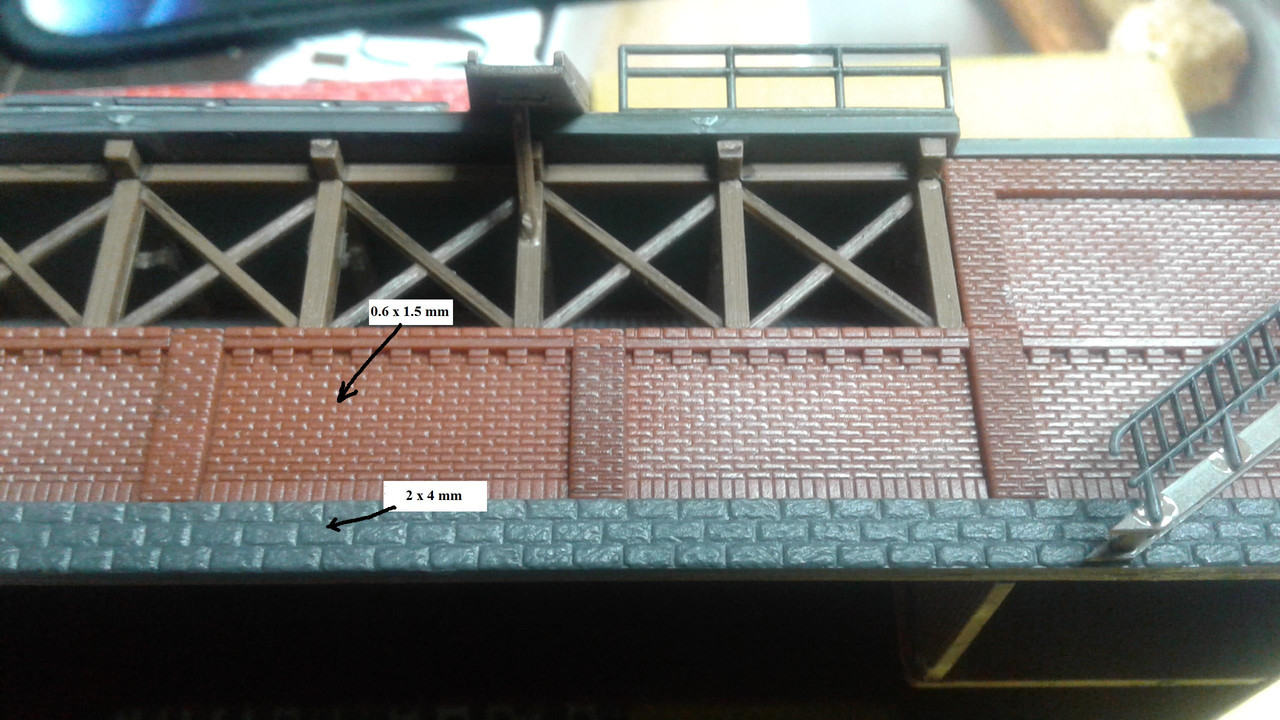

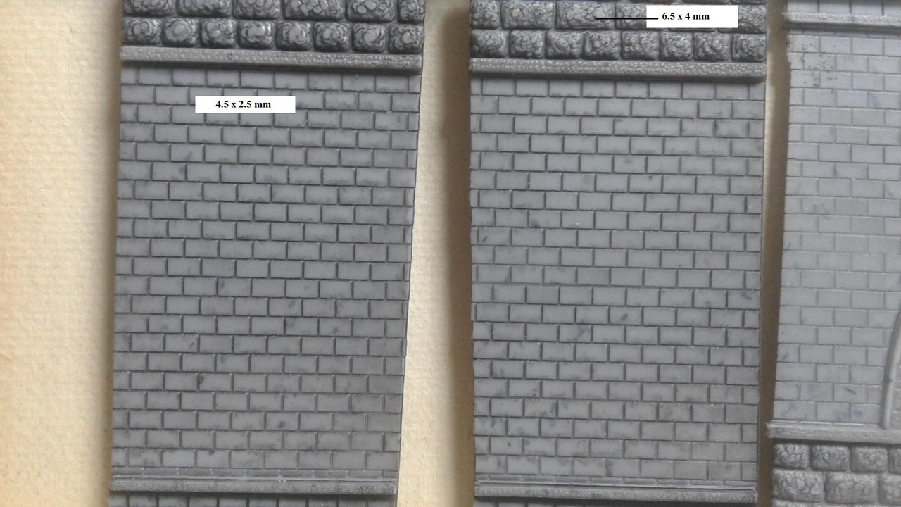

Не совсем в масштабе N
Вопрос размера кирпичей в N-ашем масштабе меня всегда интересовал. А тут тема подвернулась, порылся в закромах, замерил и вот что получилось :
картон, стенки для тоннелей
немного строений, все в N-ке :
портал POLA 320274
портал VAU-PE Hobby 5908
водонапорная башня VOLLMER 7543

1,5х0,6 мм - безусловно, "правильный" для нашего масштаба размер кладки из стандартного кирпича.
Если бы не одно НО - столь мелкий кирпич практически не читается на стенке (даже с контрастным выделением швов).
Поэтому я, пожалуй, за использование немного переразмеренного кирпича 2,5х1 мм (от масштаба ТТ).
Ну а в блочной кладке (либо её имитации) размеры, как все мы понимаем, могут быть разными.
Если ориентироваться на Каланчевский путепровод в Москве - размер блоков должен оказаться примерно 6,5х3,2 мм
