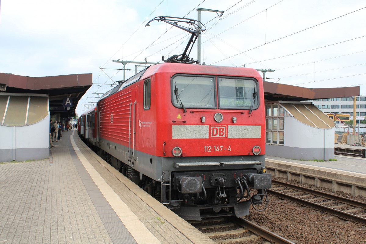

Может быть, у кого-то есть еще Бр112, чтобы померить?

Не, именно Бр112 DB, электровоз

BR 112 DB - это две машины, в зависимости от эпохи:
III-IV эпоха - экс-E10.12, размеры его ходовой должны быть такие же, как и у любого из семейства Е10 и далее там BR 110, 112, 114 и т.д.
V-VI эпоха - экс-BR243 DR размеры его ходовой должны быть такие же, как и у любого из семейства BR243 DR - BR 143, 112, 114 и т.д., вот они на примере модели от Роко:
1-2 оси - 20,5 мм
1-4 оси - 73,3 мм
PS: эти два типа вместе не работали, так что путаницы не было.
Стас, под этим типом у DB было два электровоза - "круглый" (старый) и "квадратный" (новый) - Cassiel верно сказал.
Шасси (во всяком случае у фляйша) довольно сильно отличаются размерами и формой.
Таки какой донор нужен-то?
  • Сообщений: 1012
  • Репутация: +70/-0
Re: Чс6
« Ответ #29 : 18 Мая 2020, 09:22:31 »
Старый. Хорошо бы еще знать диаметр колес...
