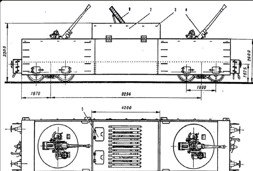

а если я хочу сделать модель в масштабе НО то могу ли я просто пропорционально увеличить чертеж? Кстати у вас не хватает еще одного вагона. я сейчас пробую его создать в Автокаде, хоть и с трудом получается.
Re: 3D модель бронепоезда "Козьма Минин" для печати!
« Ответ #25 : 15 Сентября 2024, 23:13:33 »
В принципе, можете. Только детализация (поручни, клепка) будет грубоватой для H0. Поручни тогда можно срезать и сделать из проволоки.
кстати да, я как то об этом не подумал. а можно как то отредактировать тогда этот вагон? Если да, то в какой програме?
« Ответ #28 : 16 Сентября 2024, 10:40:40 »
Если очень захотеть, наверное можно помучиться в каком-нибудь 3D-Max, но не знаю, стоит ли овчинка выделки.
