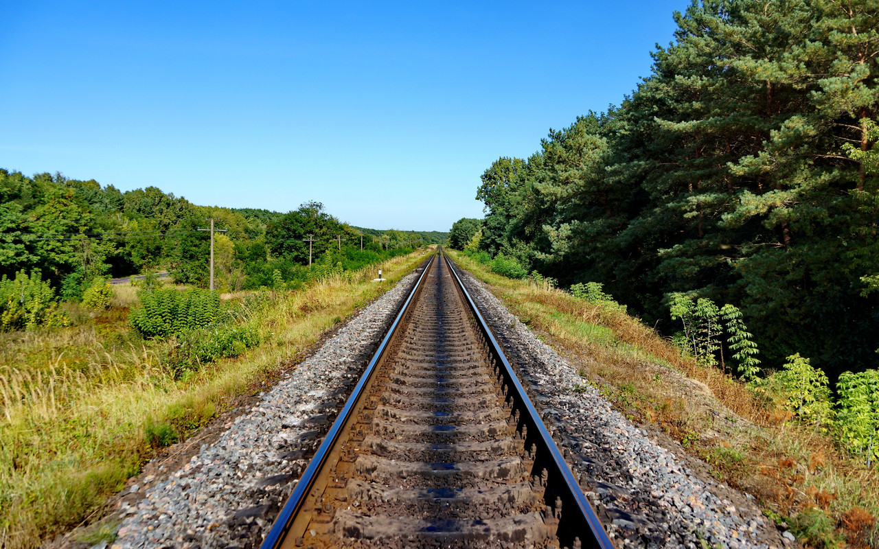

  • Сообщений: 7473
Да, на картинках все так, но в жизни на эксплуатируемых участках зачастую балласт расползается и в итоге все выглядит немножко иначе:
Конечно! На схемах - правила, как это делать, но в реале, конечно всё сглаживается  :)
  • Сообщений: 1088
Небольшая правка: на самом деле из-за динамической нагрузки на полотно при проходе составов сами шпалы со временем уходит вглубь балласта. Из-за этого приходится периодически либо вручную ломиком выбивать камни балласта из под рельс, либо, что гораздо лучше, использовать технику типа ВПР-1200/05.
  • Сообщений: 1540
однако "ступеньки" с обочих сторон  хоть и кривые, на этом фото есть.  ;) даже на очень высоких насыпях.
  • Сообщений: 7473
Ну, тогда кривые и у меня есть!  ;)
