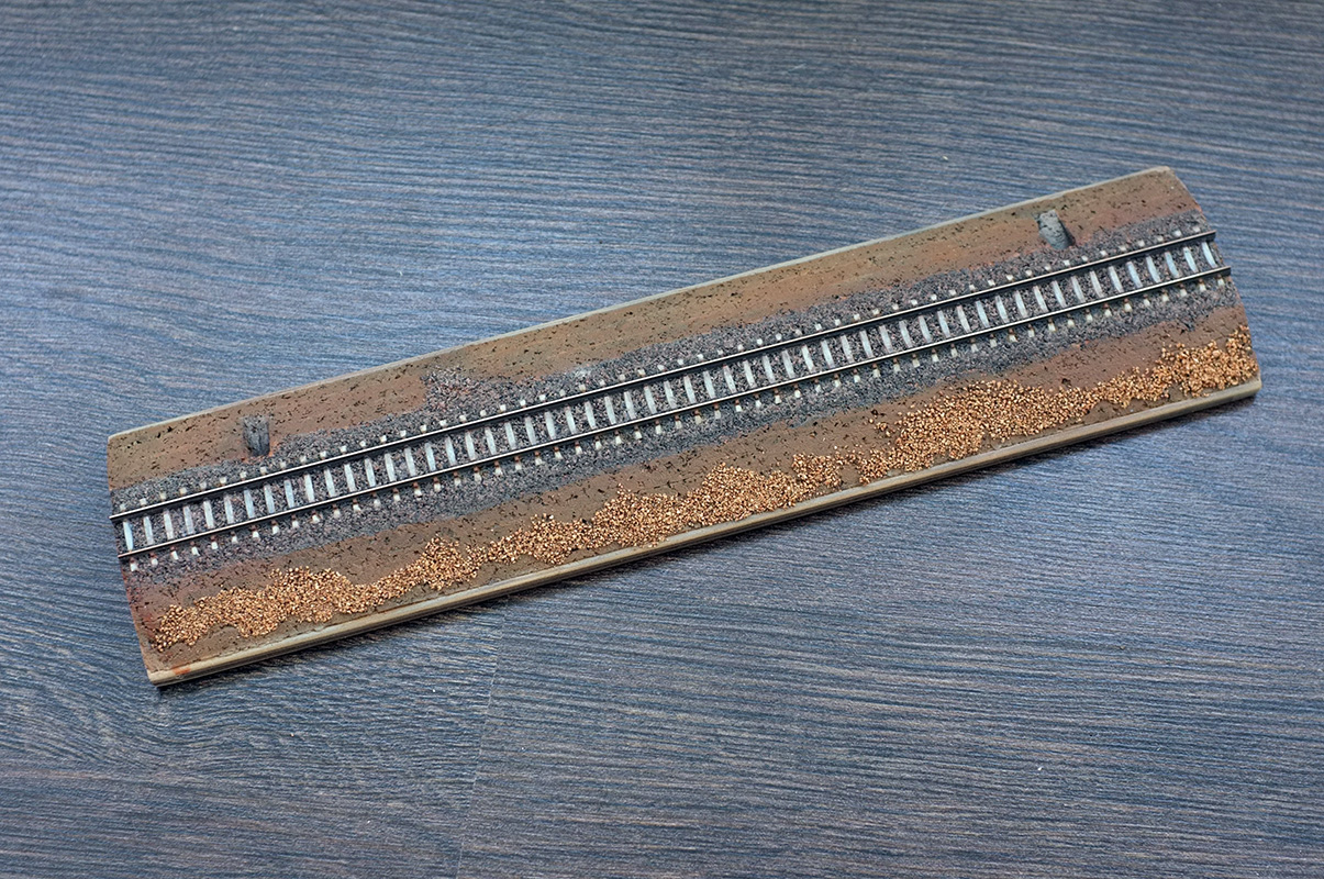

А пока закрыл масками шпалы и покрасил рельсы... Ну и заодно изучил, как краска ложится на пробку. :)
Сверху рельсы очистил ватной палочкой, пропитанной спиртом.
Прошелся Тамиевской серой проливкой по шпалам, чтобы убрать пластиковый блеск. Вернул цвет пробке для контраста с балластом, а то трудно все это было воспринимать визуально.
Затем прошелся по креплениям рельс смывкой Vallejo Rust.
Остался не до конца доволен результатом
Взял аэр и поработал над этими местами красочкой Vallejo Orange rust
Так мне понравилось больше, решил оставить.
Прошелся аэром краской Vallejo Rust по всей поверхности и немного очистил от нее шпалы... Пока с путями можно закончить.  :heat:
Вроде так уже повеселее модельки смотрятся...

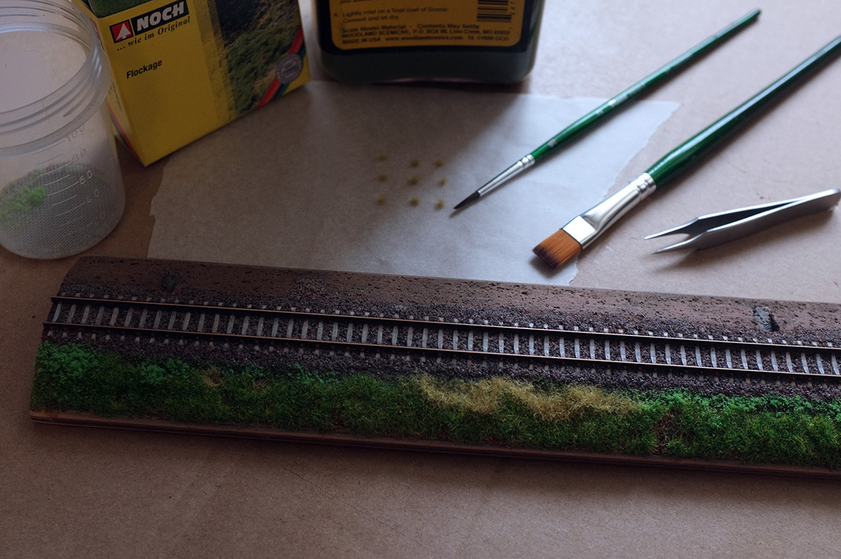

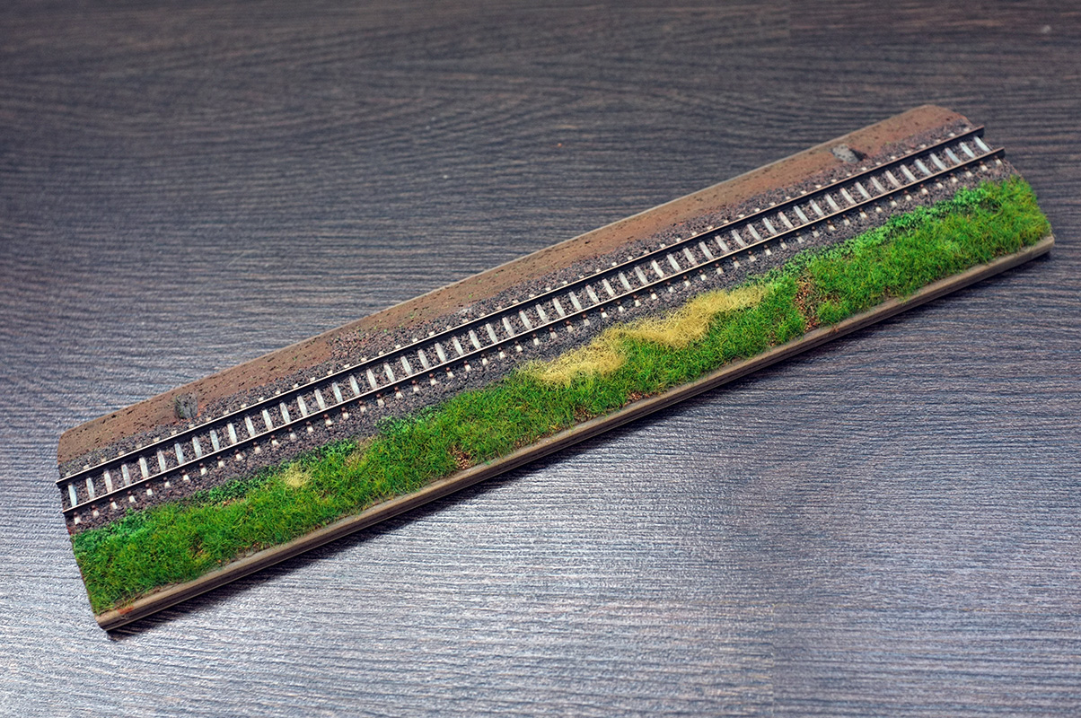

Итак, поработаем над одной стороной насыпи!
Начинаю я с усложнения рельефа, наклеивая порубленную пробку.
Затем создаю подложку растительности - сухая умершая травка. Это желтый и коричневый static grass.
Ближе к рельсам - зарождающаяся новая - Fine turf от Woodland Scenic.
Поверх засеиваю основной массой травы - Noch 08314 Streugrass "Zierrasen"
Там где мелкая травка высветляем Noch 07202 Flockage hellgrun и еще высаживаем высохшую желтую травку.

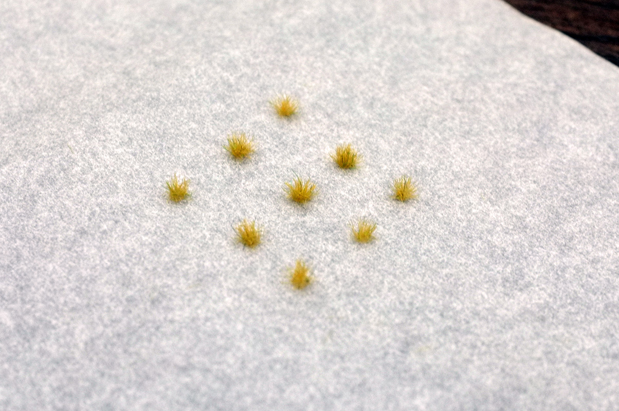

Основная работа выполнена - наводим марафеты, подрезаем, подминаем... Решил добавить несколько сухих кочек...
Без технадзора никуда!
Ну вот, вроде бы и все. Через какое-то время на свежую голову захочется что-то поправить, а может быть даже все выкинуть нафиг!  ;)

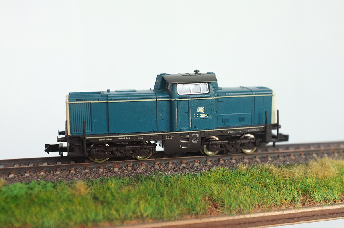

Быстрый тест...

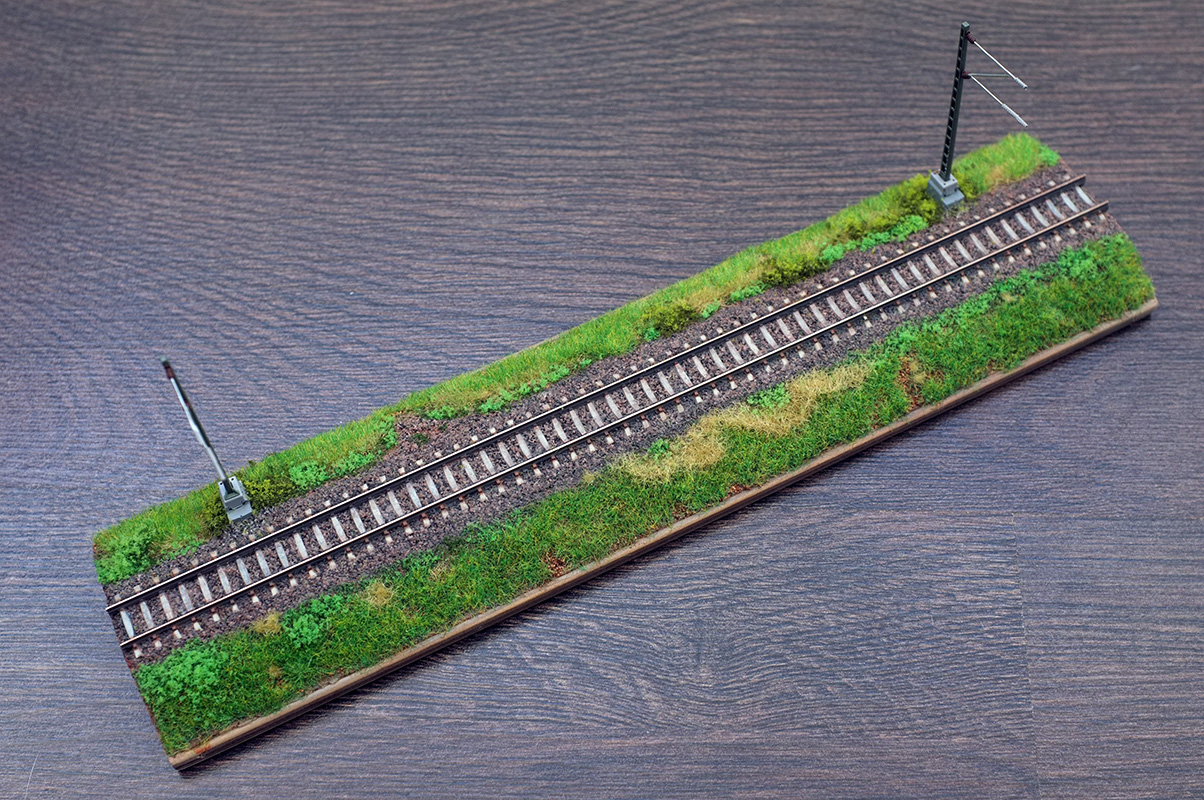

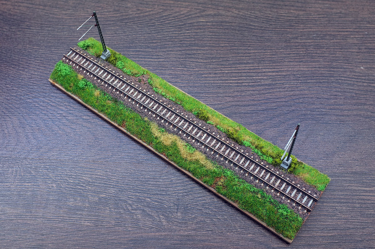

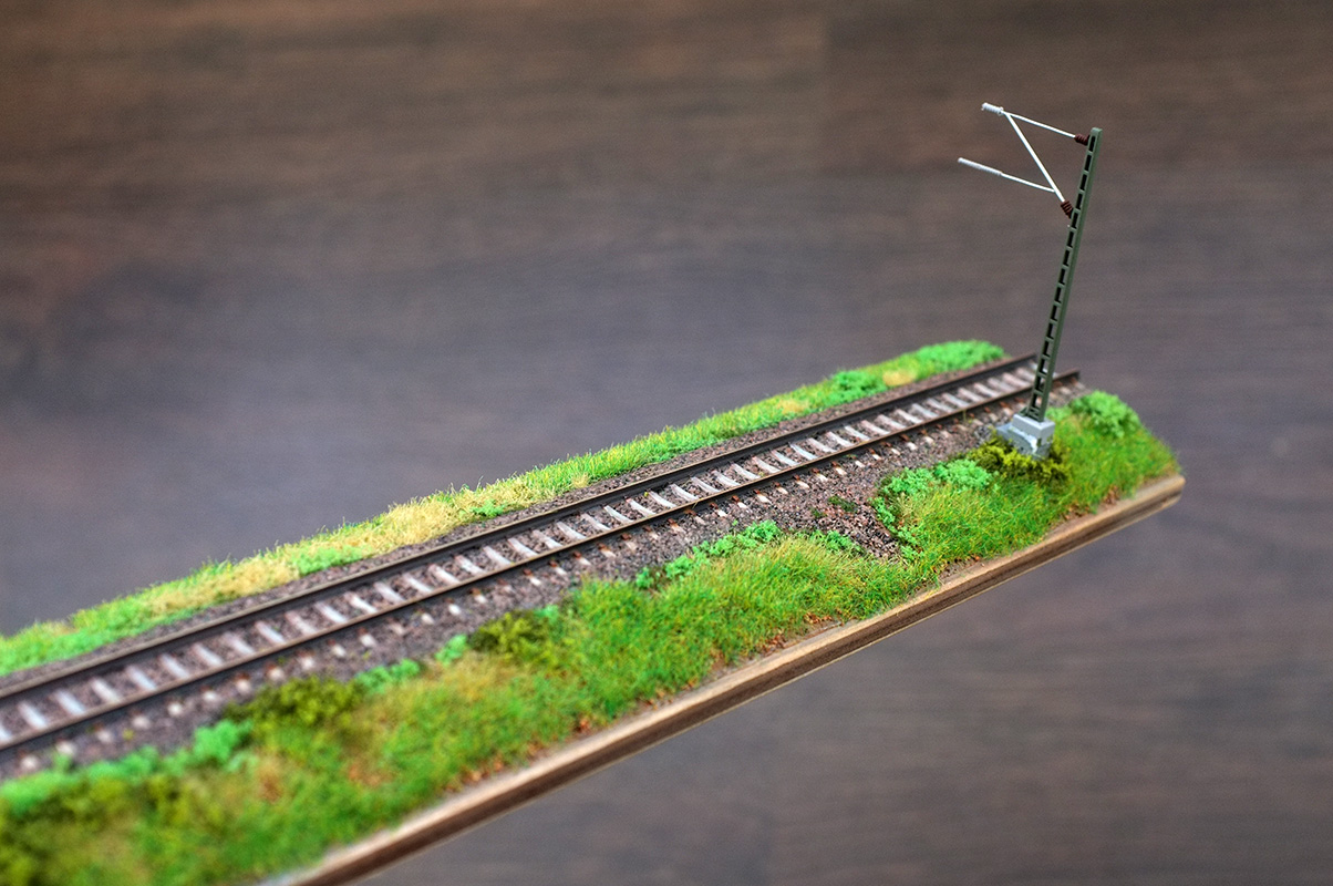

Остатки сил бросаем на вторую сторону диорамы и устанавливаем опоры контактной сети! Процесс посадки растительности снимать не стал, там все примерно тоже самое, только добавил еще 2 вида флока для более густых зарослей. Смотрим, что у нас получилось в итоге:
На фото с техникой сил уже не хватило - и у фотика и у меня кончились батарейки! :)

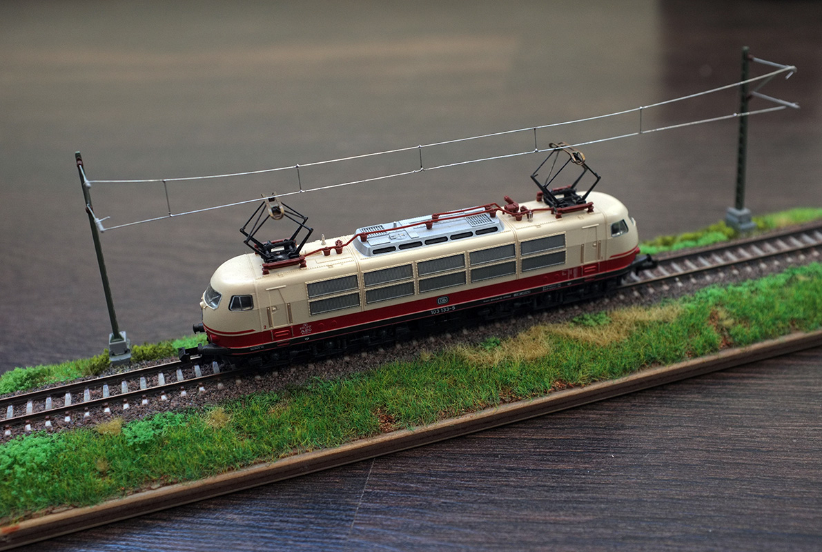

Давно хотел попробовать сделать провода контактной сети. Пока на скорую руку, чтобы понять что из этого вообще может что-то получиться:

Хорошо бы довести провода до краев диорамы
