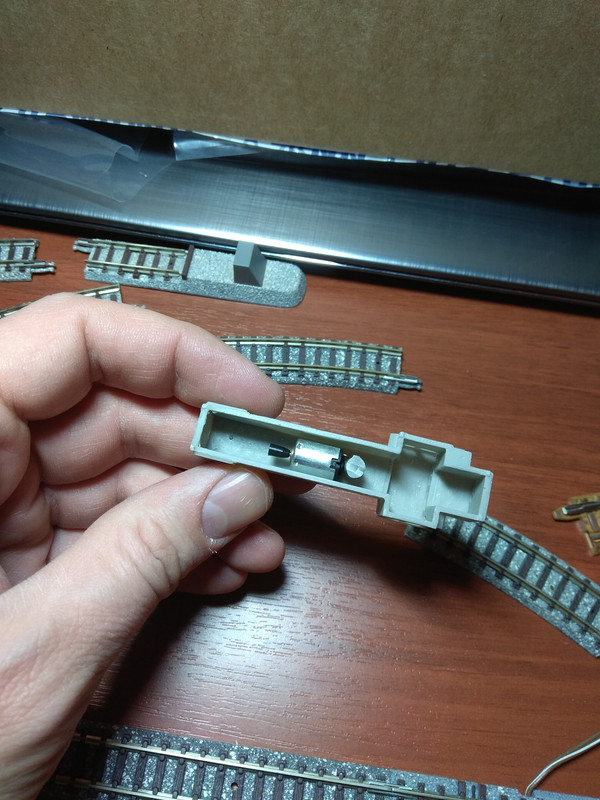

Тоже получил кит ТГМ4. И несколько дней назад купил случайно ходовку Като 11-106. Сегодня получил. Разобрал, двигатель влез "бочком". Но ходовка с одной приводной телегой, межосевое и межшкворневое меньше, груза нет.
Фото прилагаю.
Илья.

Деду Пихто кто-то делал ходовку для его ТГМ4 (может это был ANK, но это не точно. Так что все возможно.

Добрый вечер! Я действительно делал ходовую для ТГМ4. Использовались двигатель и тележки от ТМ 21  ТОМИТЕКС.
