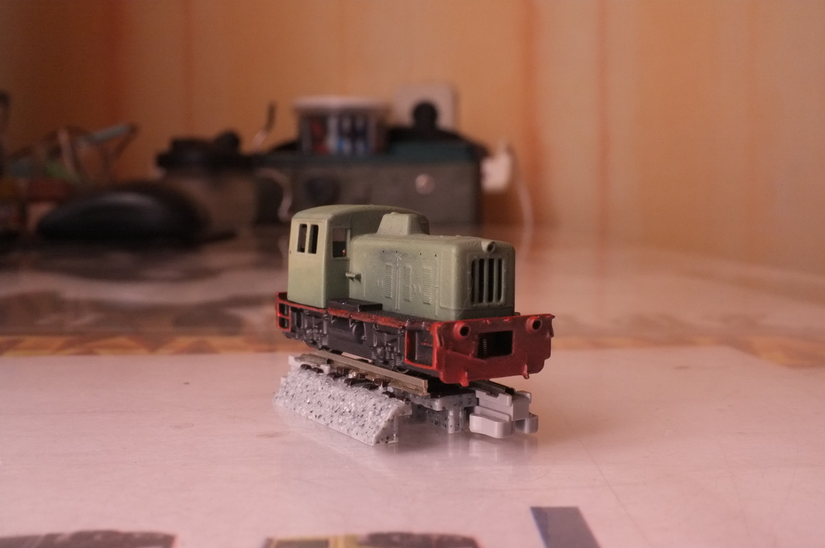

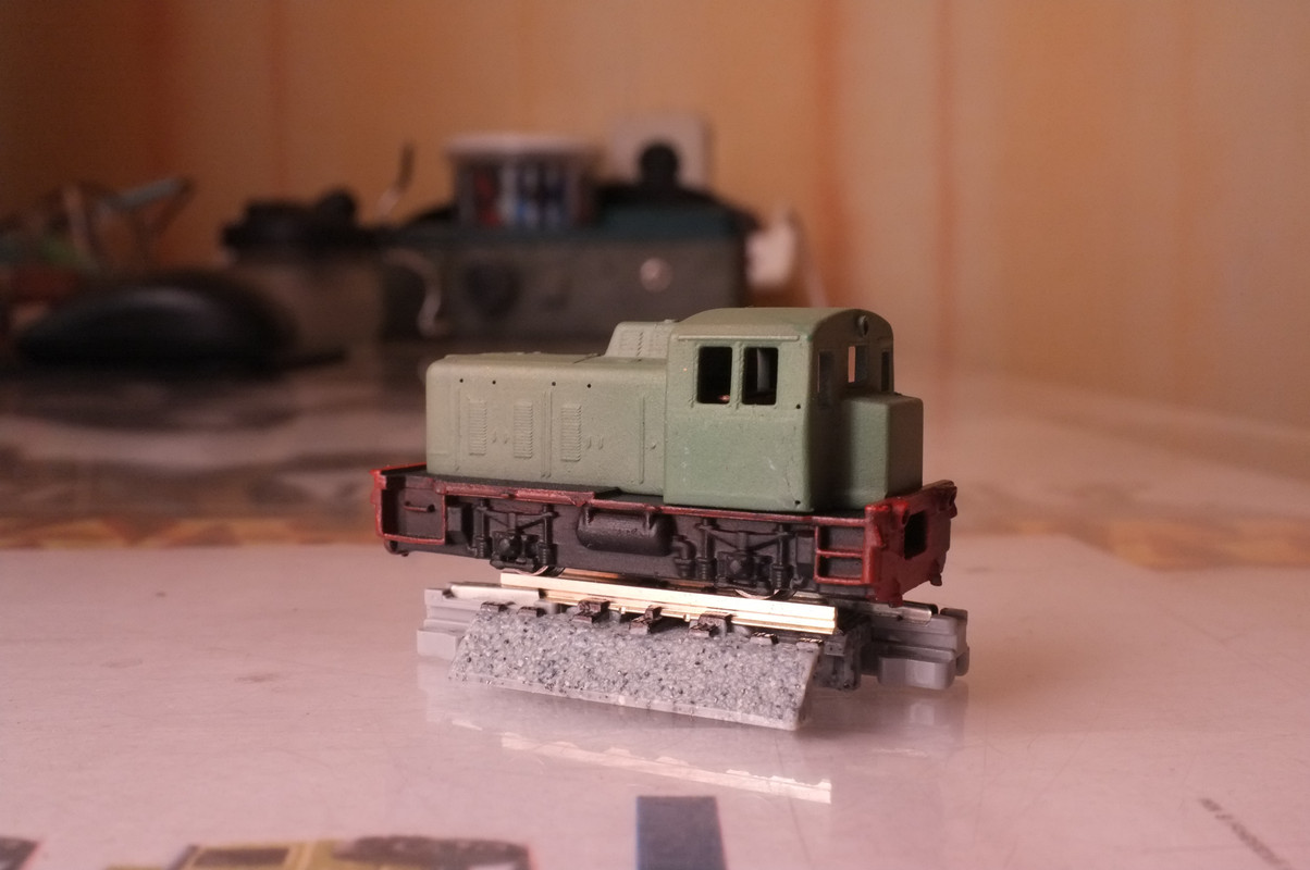

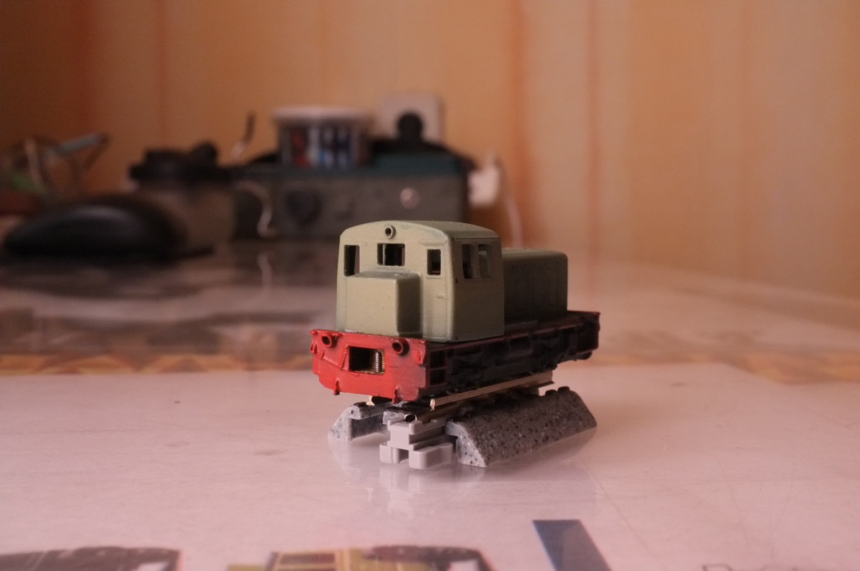

Так же покрасил ТГК2
В цвет немного не попал, слишком "пыльный" зеленый вышел. Ну и другие свои ошибки выявил.\
Сейчас с Игорем (Шагратом) работаем над улучшенной версией корпуса, так что это просто пробы и выявление недостатков.

А вот скажите, материал этот зелёный, он насколько крепкий, если с пластмассой сравнивать?
Re: ТГК2 из 3d
« Ответ #28 : 18 Мая 2021, 21:00:11 »
Пластмасса разная бывает. Если сравнивать с полистиролом, то эта зеленая смола более хрупкая. При падении со стола не разобьется, но если сильно сжать, то треснет.
Re: ТГК2 из 3d
« Ответ #29 : 18 Мая 2021, 22:50:02 »
Эта смола очень не любит работать на изгиб. А так нормально. Падало все несколько раз - все цело
