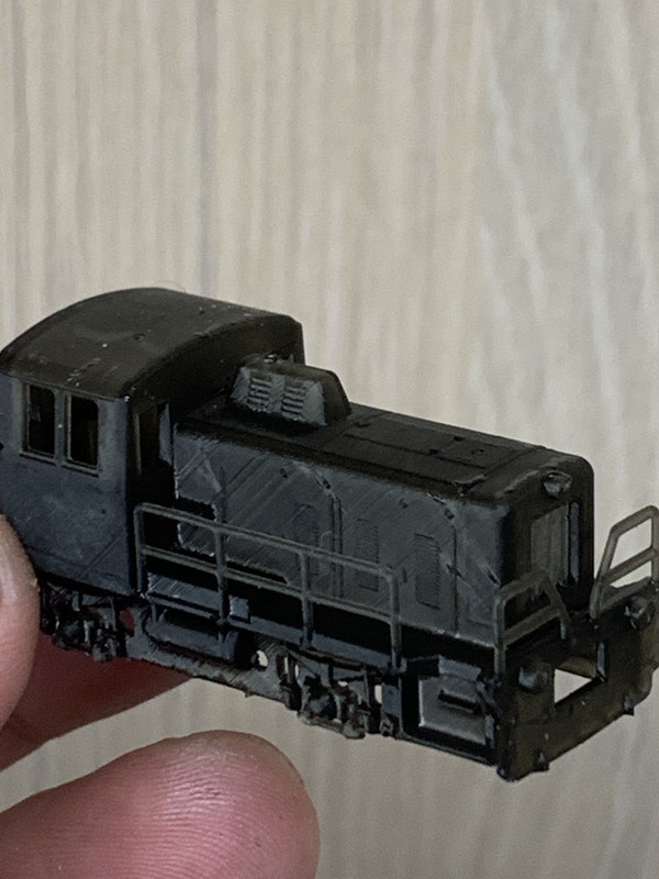

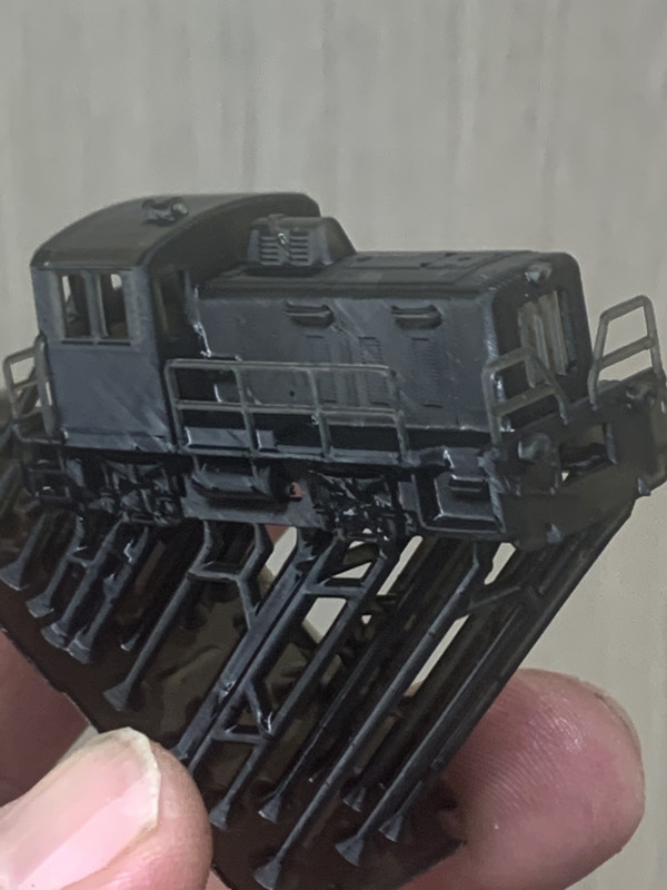

Так как я на печати этой модели, как говорится, собаку съел, добавлю.
Печатается под 45 градусов - поддержки снизу, на решетку радиатора на корпусе поддержки не ставить ;)

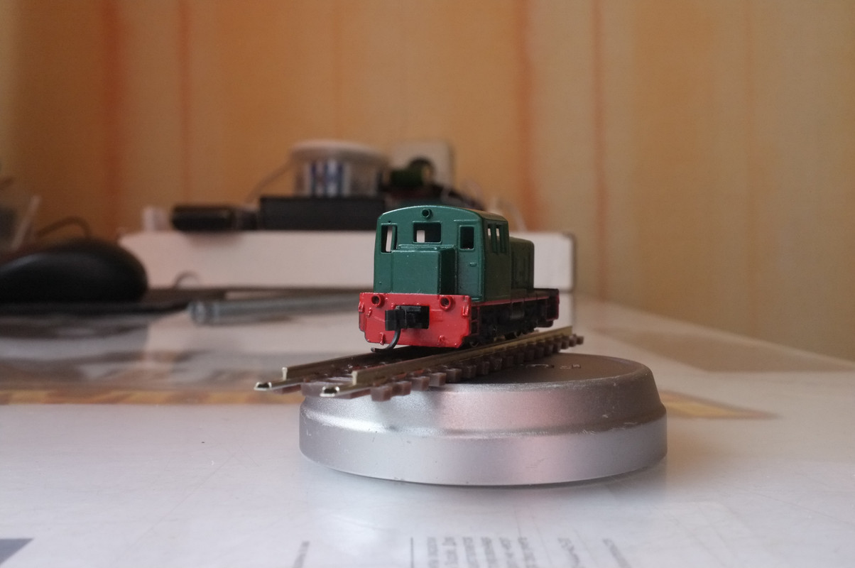

« Ответ #40 : 02 Июня 2021, 20:11:56 »
Напечатанный корпус, только из принтера.

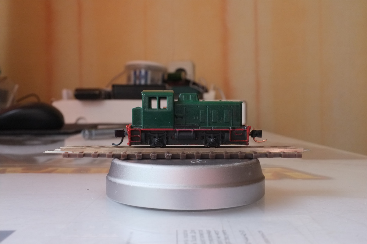

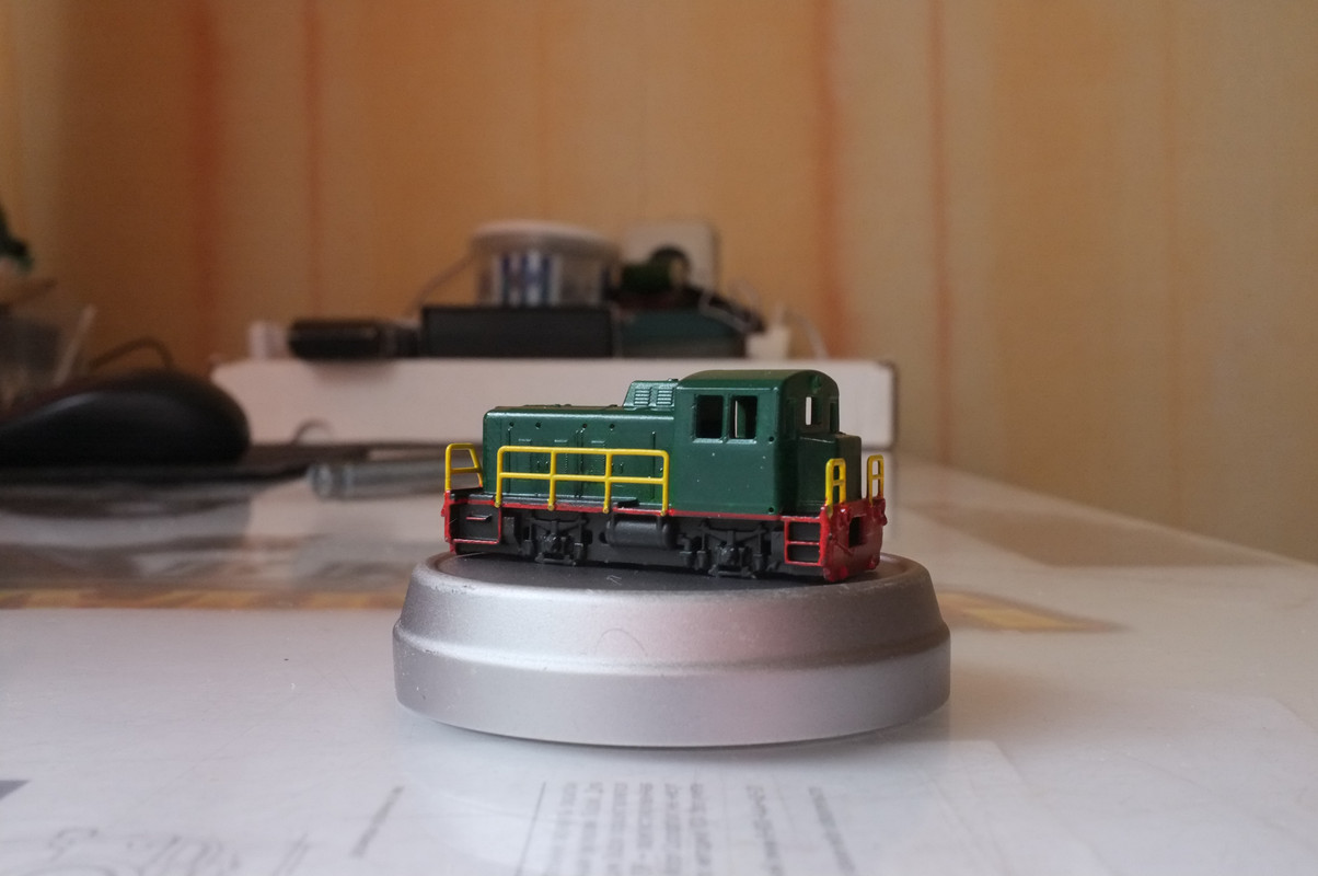

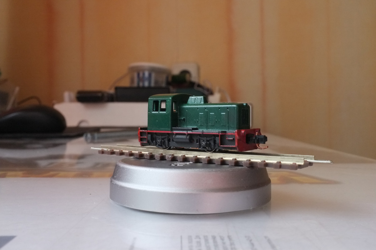

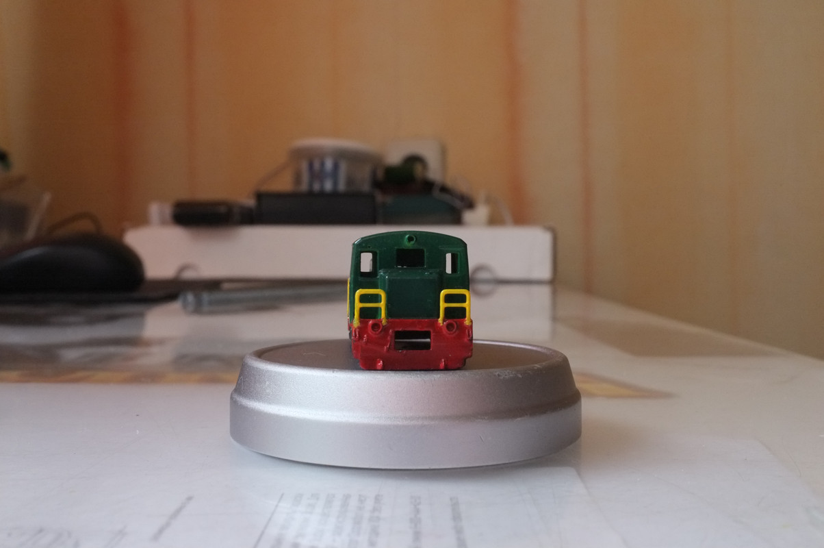

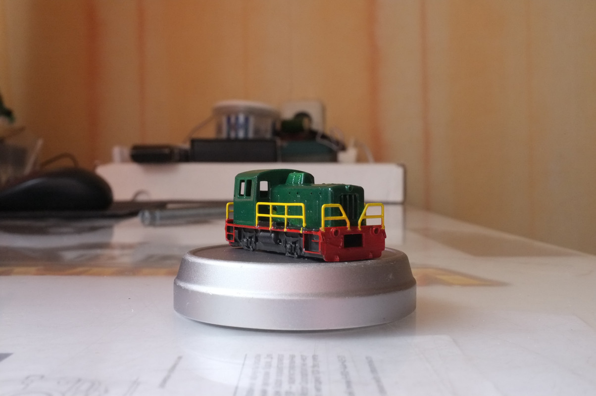

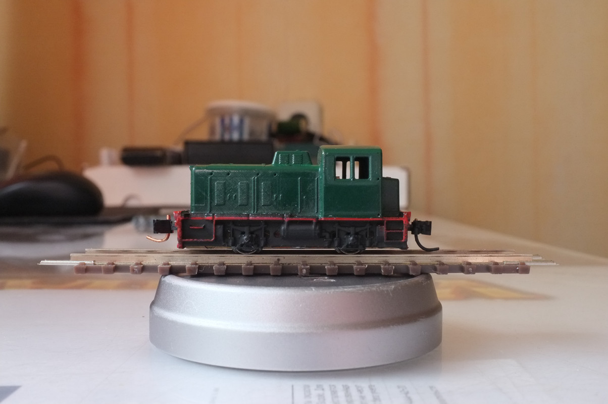

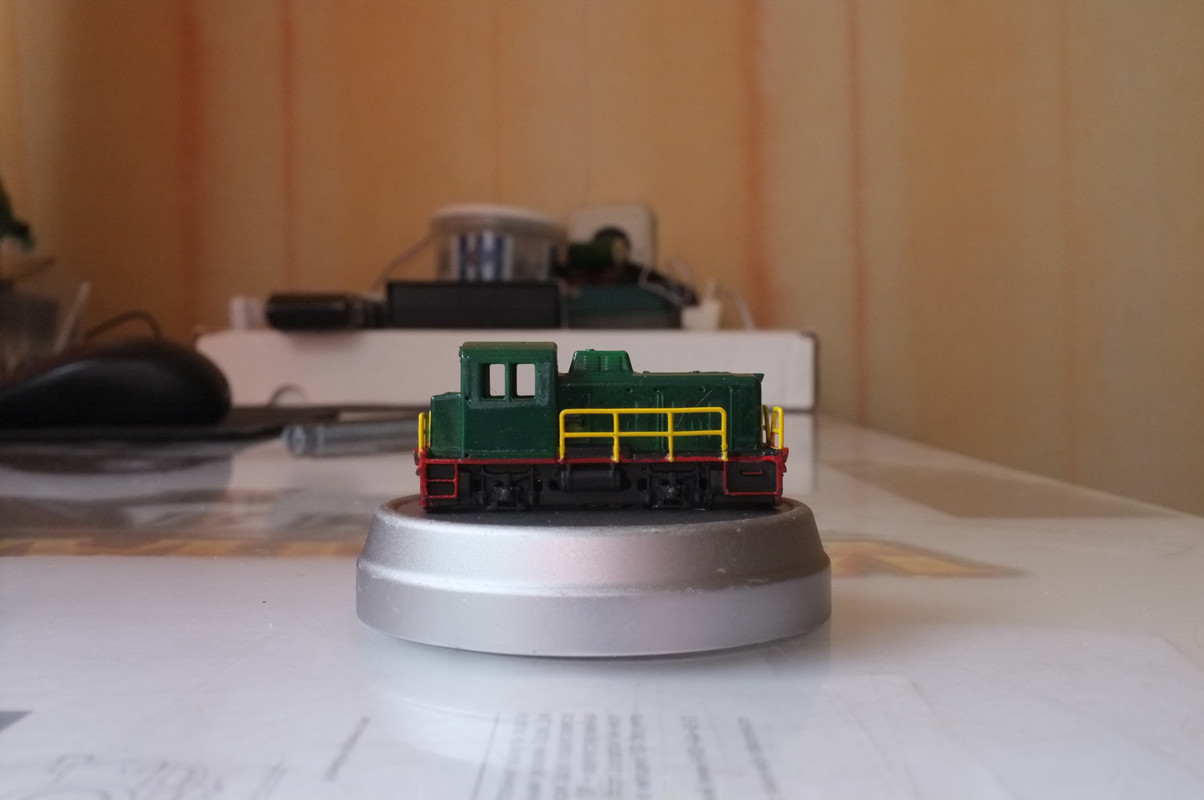

« Ответ #41 : 14 Июня 2021, 17:09:25 »
Все таки довольно сложно качественно покрасить кузов с напечатанными заодно поручнями. Трудно замаскировать все от всего. Да и смоляные поручни - вещь хрупкая, пока красил я сломал один, потом еще один.
Так что я попросил Игоря напечатать вариант без поручней, хотел поручни из проволоки спаять, но попробовал и понял, не получается красиво и крепко. Нужно будет травленые заказать.
В цвет опять не попал, краска та же, которой 116ый красил, но тут слишком темный получился, нужно светлее.
  • Сообщений: 2514

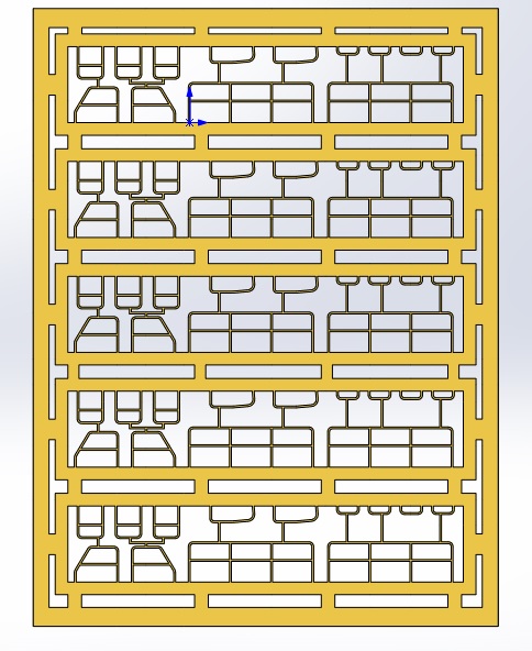

Нарисовал шаблон, по своему разумению, может где неправильно что-то сделал, первый раз все-таки.
Не подскажите, к кому можно обратится насчет производства травленки? Только чтобы человек надежный был, не динамо и не кидала.
