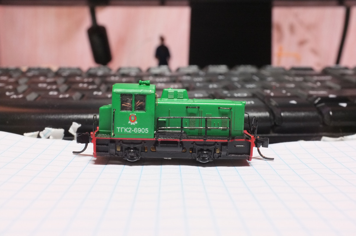

« Ответ #47 : 03 Сентября 2021, 11:57:40 »
Большое спасибо хочу сказать форумчанину Леониду из Екатеринбурга (KLB) за помощь с травлеными поручнями для ТГК2.
А также еще раз хочу поблагодарить Руслана (Dietmar) и Вадима (vad) за помощь с декалями.
Ну и, конечно, спасибо Игорю (LLIarpaT) за печать множества корпусов тепловоза, теперь я могу тренироваться на них в покраске (как "на кошках" :D).
Получив декали и травленку, я решил собрать наконец полную модель ТГК2.
В целом мне нравится, но есть и недочеты. Краска иногда ложится шагренью - почему - я пока не понял, может слишко жидко\густо резведена, может слишком далеко\близко я держал аэрограф, может слишком слабое\сильное давление в компрессоре выставил, может какая-то комбинация этих факторов влияет на такой результат.
Стекла - изначально не очень прозрачные, некоторые с разводами (от плохой промывки?) я еще сильныее изгваздал клеем во время их установки. Хотя, учитывая, что всю кабину занимает непрозрачный грузик, это особо не сказывается на восприятии (имхо), но все же в дальнейшем хотелось бы добиться больше чистоты стекол.
Поручни - из травленки выглядят, конечно, тоньше и достовернее отпечатанных и красить их отдельно удобнее. Но есть и минусы - приклеить их ровно сложновато, а приклеить крепко - еще сложнее. Особенно боковое ограждение палубы норовит отломится при нажатии на поручни чуть выше палубы.
Есть одна идея, как усилить склейку в этом месте, получится - опишу.
Подумал, что если красить напечатанные заодно с корпусом поручни в черный, а не в желтый, их будет легче маскировать, да и визуально они будут казаться тоньше. Так что вариант с напечатанными заодно с корпусом поручнями не так плох, особенно если подобрать не самую хрупкую смолу.
Шрифт декалей с номером тепловоза надо было чуть меньше задать (мой косяк).
В общем, есть еще куда стремится, это модель ТГК2 не последняя у меня.
В фары вставил пробитые пробойником (заточенным обломком сверла) кусочки прозрачного пластика 0.7мм толщины. Свет, теоретически туда можно поставить, но сложно. Во-первых, из-за недостатка места, а во-вторых - пластик будет просвечивать где не надо,особенно это касается буферных фонарей.
Думал попробовать поставить декодер с поверпаком, но их можно только в кабину засунуть, вместо грузика. Да еще у декодера придется выпаивать  колодку 6-пин разъема, да и то, не уверен, что это поможет. В общем, эксперименты с дцц я отложил на потом.

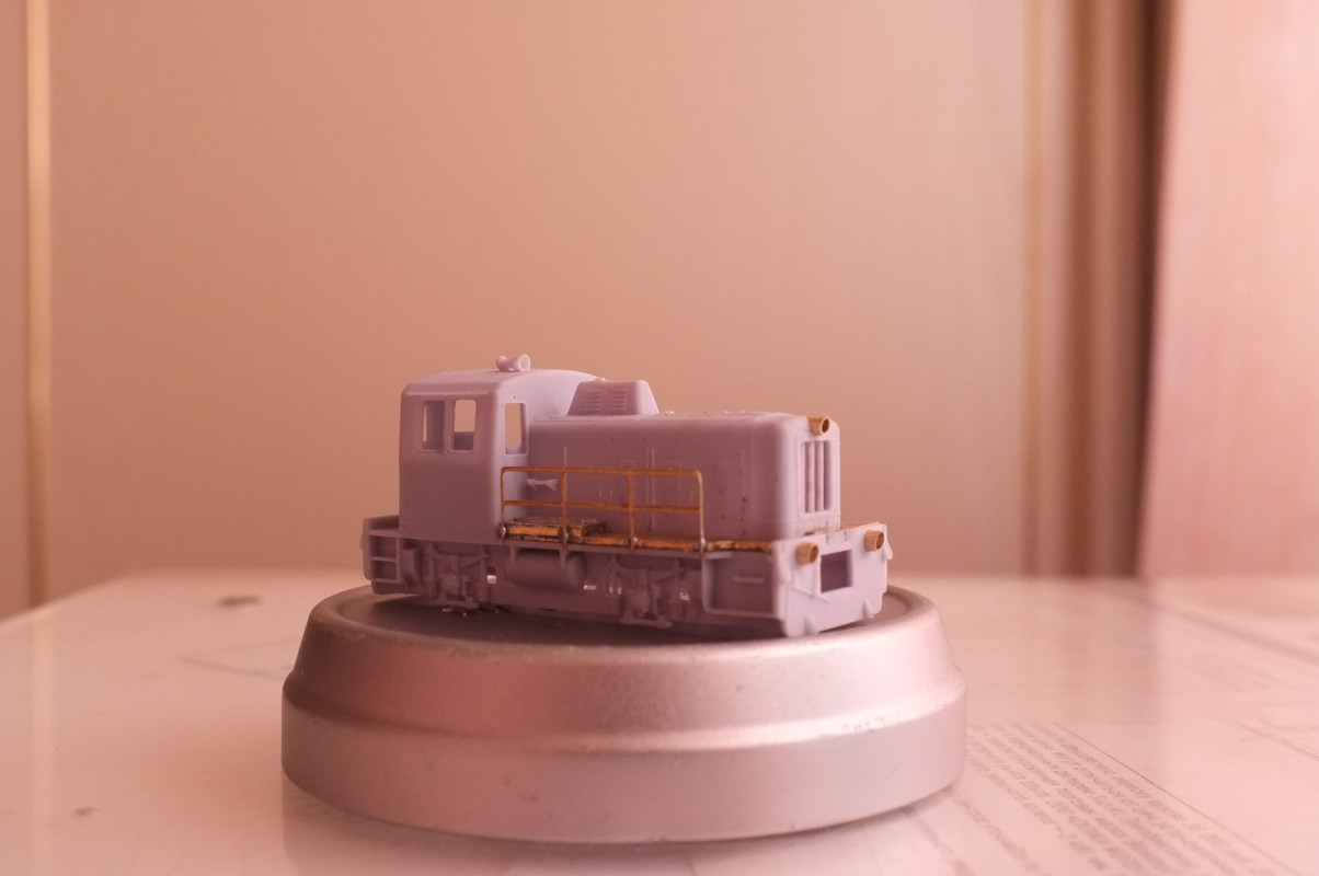

« Ответ #50 : 01 Сентября 2022, 17:34:12 »
Делаю вторую модель ТГК2.
При вставке стекол в фонари часто трескались козырьки, по этому решил сделать их из латуни.
Отдельно от основного корпуса решил сделать балласт - тоже из латуни - это упростит дальнейшую покраску, а также припаянные к нему боковые поручни будут держаться лучше, чем приклеенные. Поручни паял с помощью нехитрого кондуктора.
На этой модели впервые попробовал паять феном - и это реально гораздо проще и комфортнее, чем паяльником.

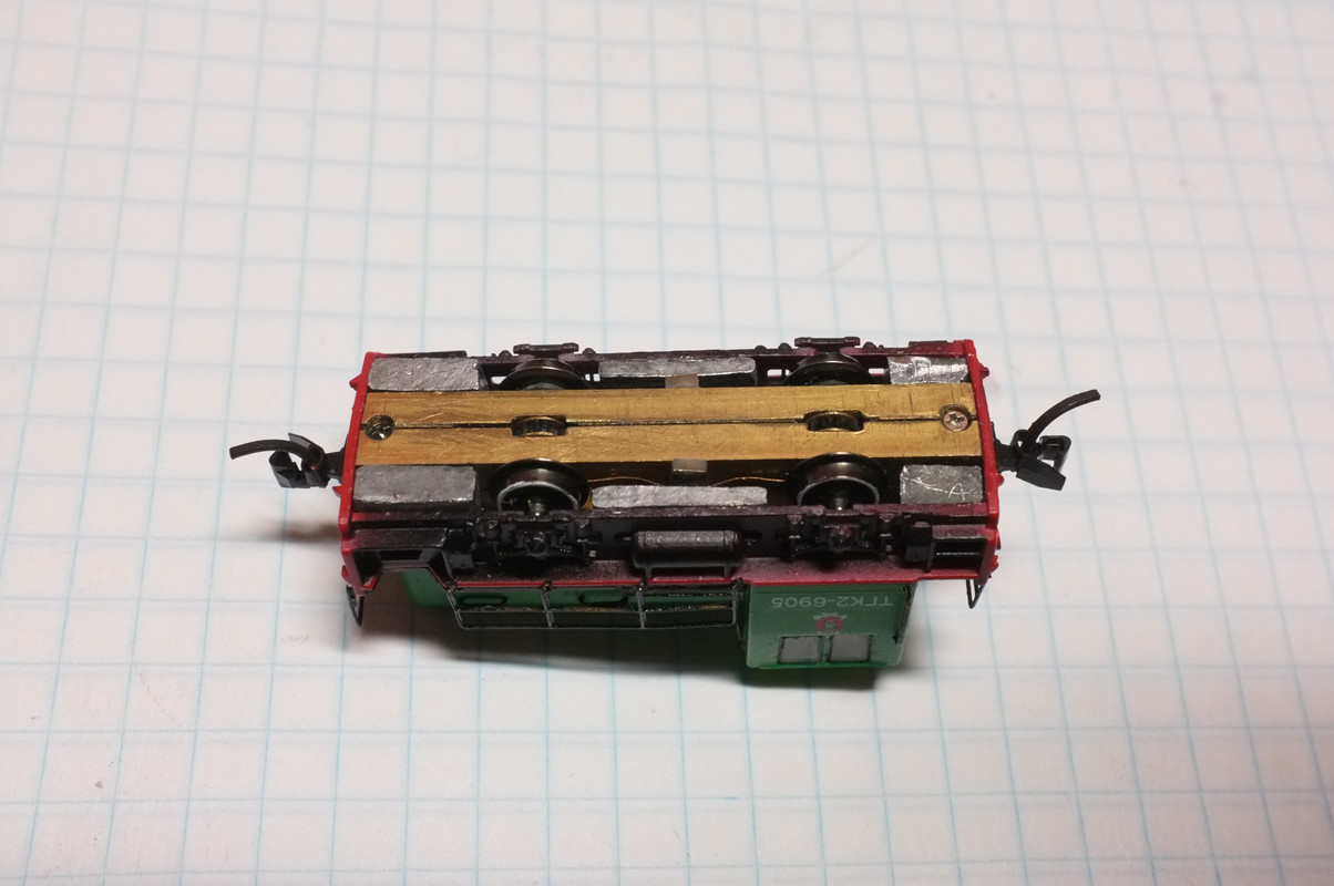

« Ответ #54 : 08 Сентября 2022, 18:43:54 »
Вот так выглядит шасси с декодером.
Тут также видно, что я переделал систему токосъема,
А так с надетым корпусом
Чтобы компенсировать вес груза, который в аналоговой версии был в кабине, в нижнюю часть корпуса разместил несколько кусочков свинца.
Но с токосъемом все равно беда, на малом ходу запросто теряет контакт,
На будущее - попробовать сделать пружинистую подвеску, а не жестко закрепленые оси колпар, может токосъем улучшится.
