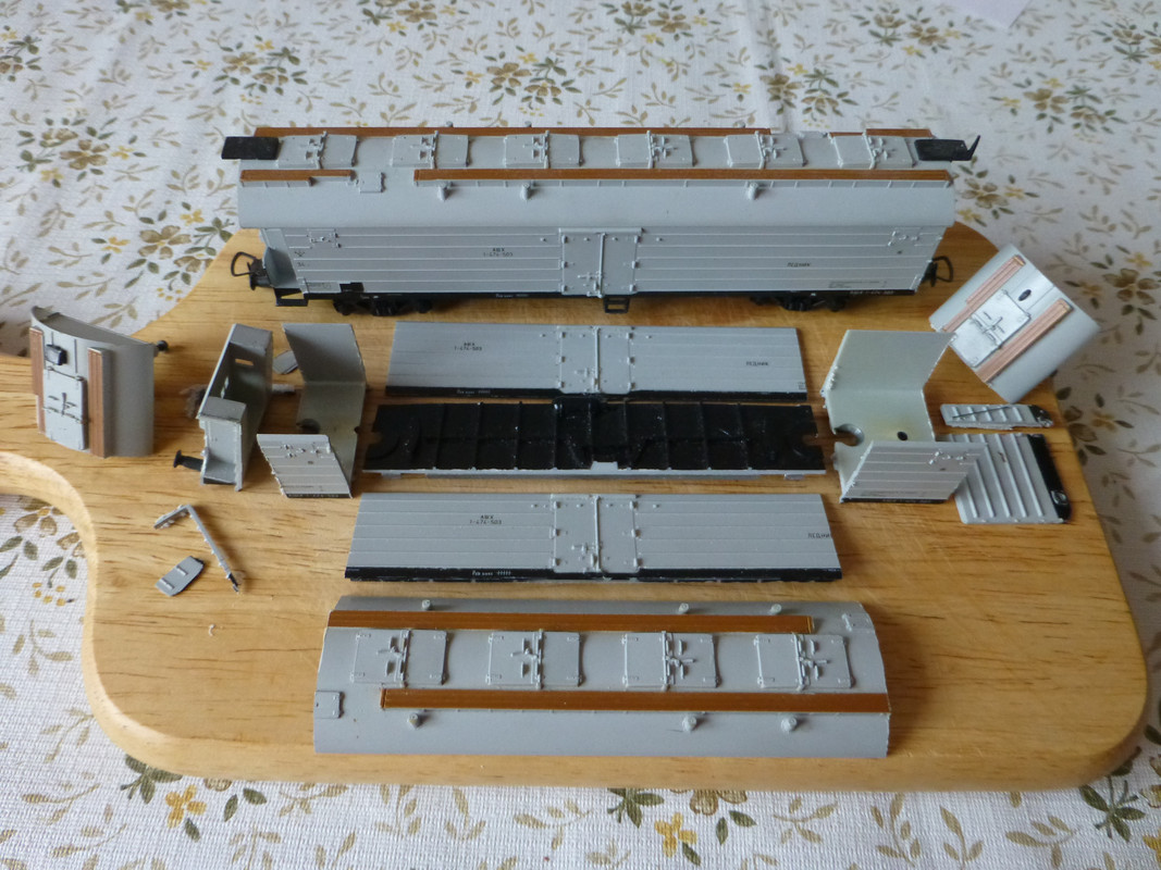

Завалялась парочка покоцанных пиковских "Ашхабадов".
Один из них, совсем плохой, пошёл в распил под у\к холодильник с тормозной площадкой завода "Баутцен".
Сначала была разделка тушки на составляющие.
Потом напильник, ножовка, штангенциркуль, воспалённое воображение, кривые ручки и косые глазки довели дело до финала.
Вырисовывается вот такой монстр:

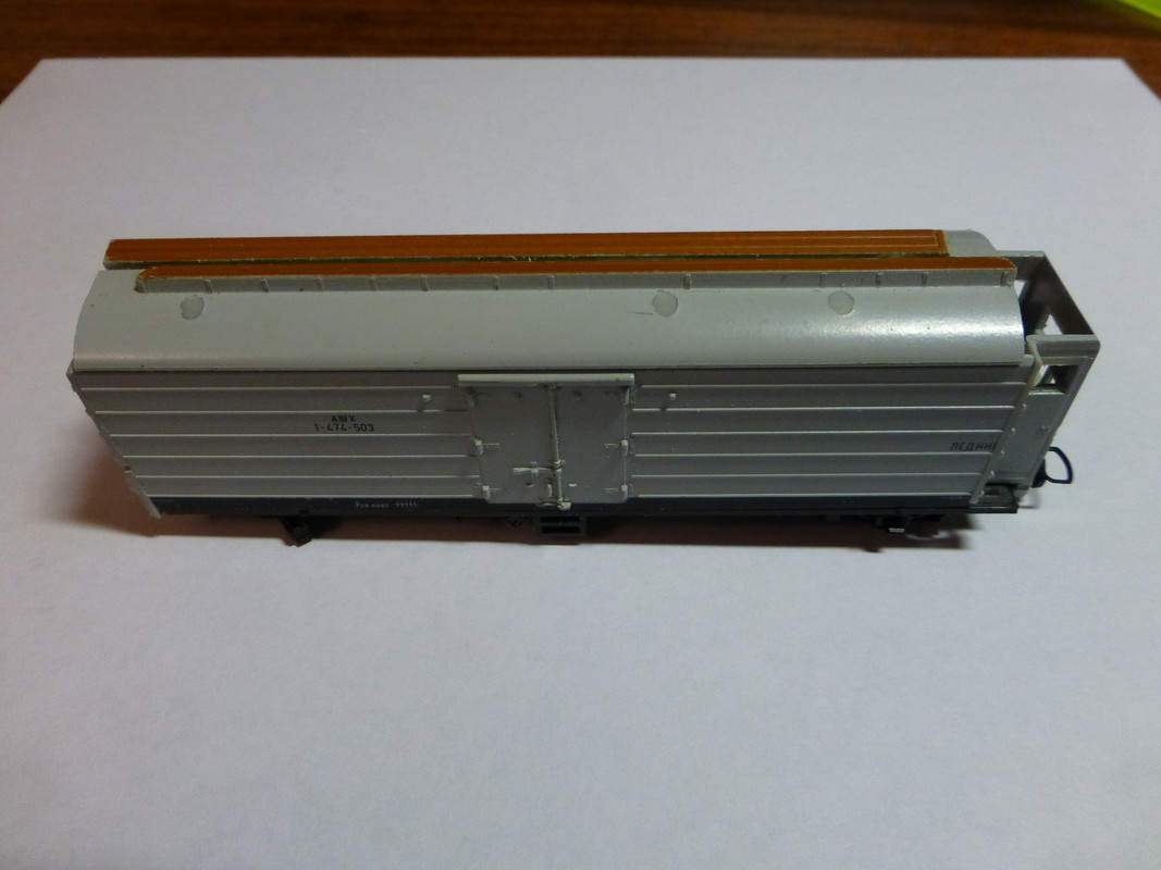

Доброе время суток.
Неплохой получается ледничёк. Борта чисто визуально прямо один в один. Вот только с крышей нужно всё же что-то делать, уж больно видное место. Ну и гофры на торцевой стенке перед тормозной площадкой бы убрать.  Да ещё и телегу сдвинуть от тормозной площадки к центру,  но думаю если по мотивам то нестоит это делать да и мороки много.
А в целом отлично получается, успехов в перепиле.

Доброе время суток.
Привет, Леонид.
Спасибо за коммент.
Крыша ещё не завершена, доделаю торцевые стенки, спилю "трапики", приклею нормальные помостья и сделаю площадки с люками для льда по краям. Ещё маленький навес над тормозной площадкой напрашивается и поручни со ступеньками к дверкам. Тележку сдвигать не получится, т.к. сцепка уйдёт под дно, по этому немного по мотивам. Лишние гофры спилю нафик.
С ув.
Ден.

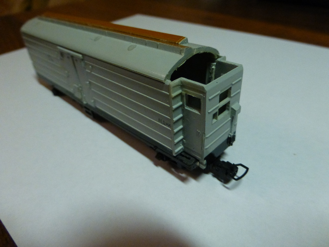

Собственно у меня остановилось пока на припайке шкуры к каркасу ::), причём остановилось не наилучшим способом. В три часа утра, припаивая вторую стенку обнаружил что она двинулась, а счастье было так близко :-\. Вечером сделаю пару троек фото процесса а потом попробую исправить положение.

Ещё раз всем доброго времени суток.
Оказывается сегодня суббота и я приглашён на др.
Забежал домой и сделал только одно фото.
Сразу оговорюсь что пытался перенести из ТТе в Н0е с некоторыми улучшениями. Но как показывает практика лучшее враг хорошего,  да и перемаштобирование не всегда даёт положительный эффект.
