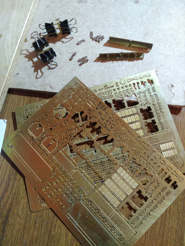

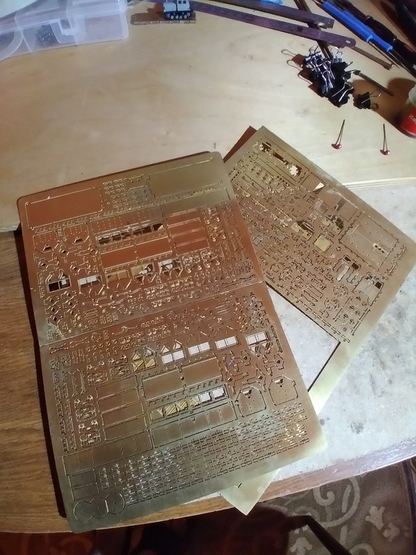

И вот настал момент когда можно хоть что то показать.
Пришли листы с травлением для двух ТСВ и ТУ7А, а за одно включил в шаблон крепления для рельс так как решено было что колею всё же лучше делать 4.5мм.
К сожалению необошлось без дефектов, перед отправкой в печать сильно поспешил и кое что осталось без заливки. В частности несделана расшифка дверц капота тузика, но это на сборку не повлеяет но думаю всё же расчертить их.
Ну и конечно неудержался и начал сборку с ТСВ
К моему стыду, так как проектировалось давно, я забыл как планировал собирать. Тоесть какая деталь куда. Хотя технологию сборки перенёс практически всю из ТТе.

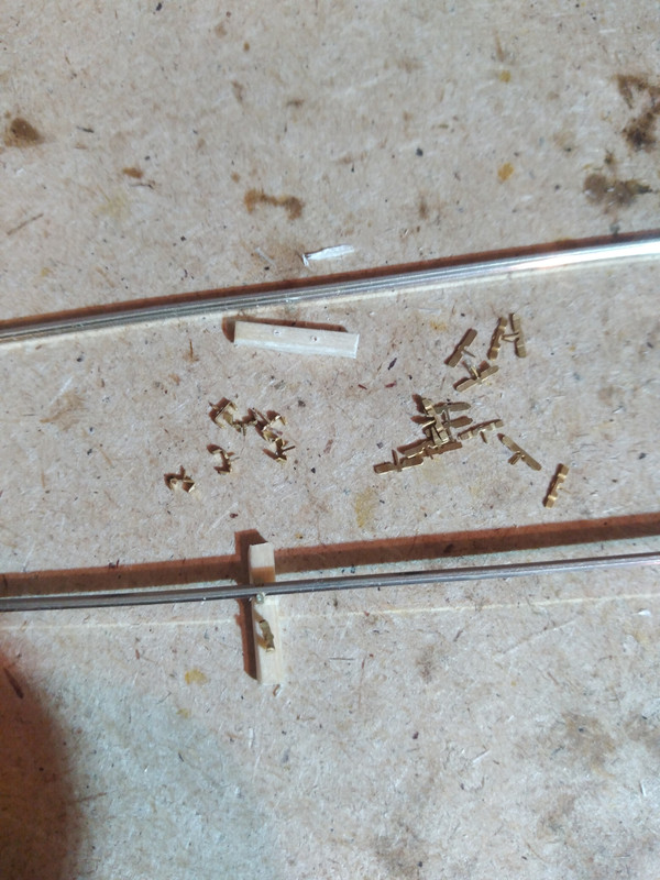

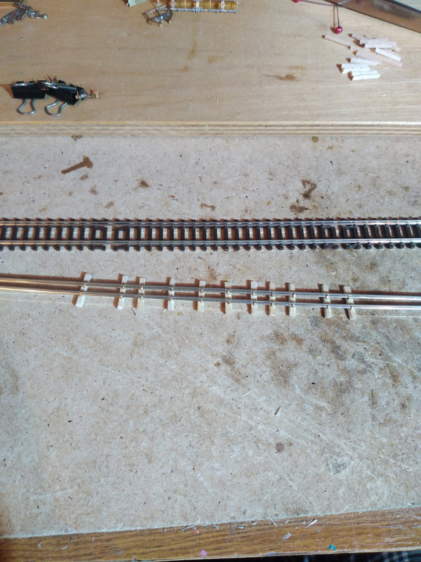

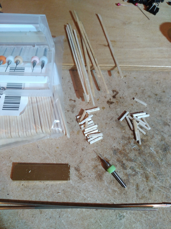

В воскресенье съездил и купил пару секций пути фляйша. Но к сожалению времени сесть и позаниматся нехватило по этому что то сделать смог только вчера. Показываю что получается.
Из палочек для мороженого нарезал шпалы. Эти палочки толщиной >2мм, да и нарезка получилась неочень окуратной но пока суть дела это попробовать собрать.
Крепление рельса к шпале выполнено в виде скобочки с усом поцентру. Данный ус вставляется в отверстие в шпале. Для более точного сверления было изготовлено в травлении некое подобие оправки, почему подобие это по тому что предусматривалось что сверление будет происходить при помощи микродрели но её с собой нет, а в ручную на этой оправке только размечать удобно.
Далее как было выше сказано вставлялись крепления и обжимались по рельсе.
Ну и фото подопытного с первоисточником.
Ещё раз напомню что это только проба технологии и вид несовсем презентабельный.
Как любая технология эта тоже имеет и плюсы и минусы.
Из минусов: в таком виде пойдёт только на стационарное место такое как макет, сборно разборно покатат получится в лучшем случаи пару раз.
Подвижка рельса при обжатии может достигать 0.5мм в поперечене по этому шаблон для контроля колеи будет совсем не лишним.
Для более надёжного крепления скобы к шпале, мне всё же думается, её нужно будет подклеить.
Ну а плюсы каждый может определить для себя сам.
По сутя попытался изобрести велосипед, но может если чтото довести до ума то получится намного лучше и удобнее.

А как изготавливали крепления?
Оффлайн KLB
  • Сообщений: 63
  • Откуда: Екб
  • Имя: Леонид
Re: Узкоколейка
« Ответ #14 : 31 Августа 2021, 13:57:40 »
Скобки были заложены в листы с травлением, на фото они видны.
Они как раз между двумя пластинами для приспособления для сверловки шпал.
