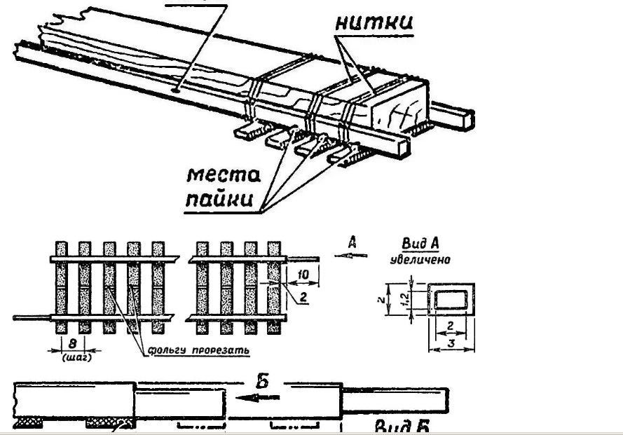

Вопрос: почему не использовать шпалы из текстолита?
Вырезаем, паяем рельс, прорезаем фольгу посередине?
Тоже об этом подумал

Текстолит можно тоже использовать, с ним иногда прще. Но к сожалению не все дружат с пайкой и в данном случае как раз этот факт и побудил к разработке данного крепления.

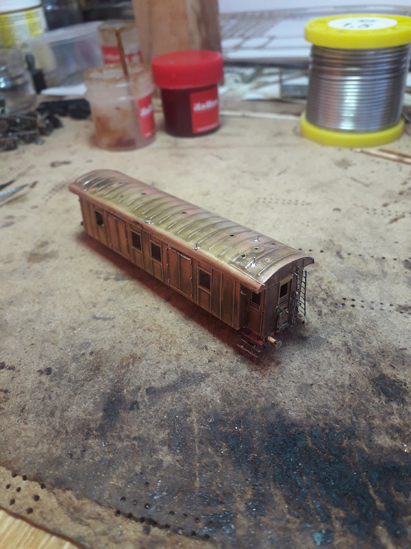

Всем доброго времени суток.
Вчера удолось сделать немногое, но это хоть что то.
Дело в том что я успеваю заниматся в автокаде восновном только в обед а вечером занимаюсь сборкой других проектов которые уже в металле есть. Видимо работа над проектом была настолько урывками что были допущены ошибки, даже незнаю как их обозначить, но в здравом уме обычно такого небыло.
Ошибка первая: на какомто этапе было упущено расположения гребня колеса. Тоесть в проекте фигурирует только поверхность катания колеса и ось.
Лечится путём фигурной выпилки надфилем по металлу. И хорошо что это получилось. На данный момент чертёж уже поправлен.
Ошибка вторая: растояние между боковинами телеги больше запроектированного на 0.38мм на сторону. Тоесть сумарно 0.76мм и ось просто недержится в телеге.
Лечится путём припайки проставок на центра осей. Так как колпары выполнены с одним изолятором и конструкция оси (выполнена ступенькой) позволяет сдвинуть только одно колесо то получается что один подшипник конический а другой цилендрический, и как показывает практика они неочень дружат между собой.
В общем пришлось почти весь вечер исправлять свои наиглупейшие ошибки. Но и результатом своей возни остался почти доволен, ещё сцепки нужно проверить как встанут.
За качество фото прошу неругать, кроме телефона нет другой фототехники, да и с таким приблежением тяжело справится.
Вердикт по вчерашнему вечеру: "отрецательный результат это тоже результат" или "дурная голова рукам покоя недаёт".
Всех с днём знаний.
Оффлайн KLB
  • Сообщений: 63
  • Откуда: Екб
  • Имя: Леонид
Re: Узкоколейка

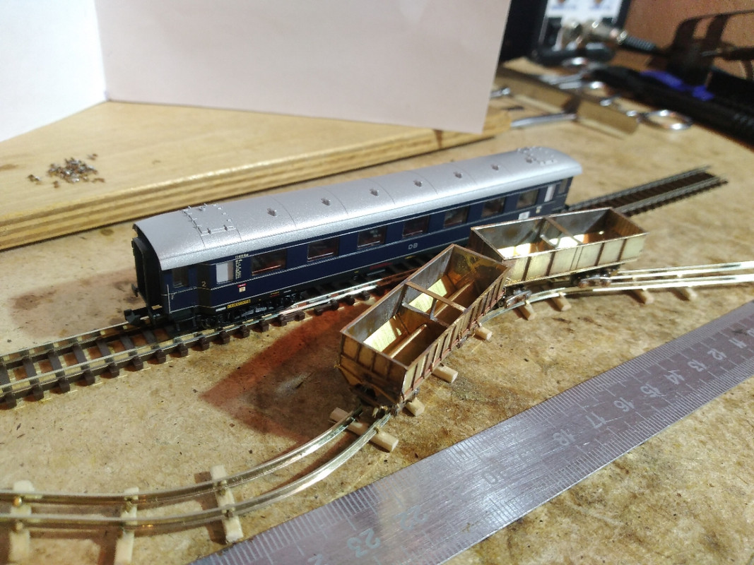

« Ответ #21 : 08 Сентября 2021, 21:58:22 »
К сожалению время это очень дорогой ресурс и его постоянно нехватает. Так что пока очередной раз сижу в аэропорту то есть время поделится тем что сделано.

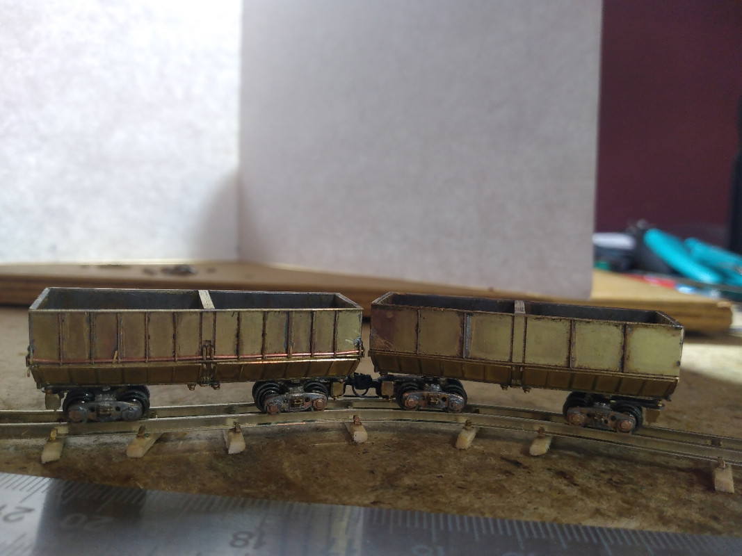

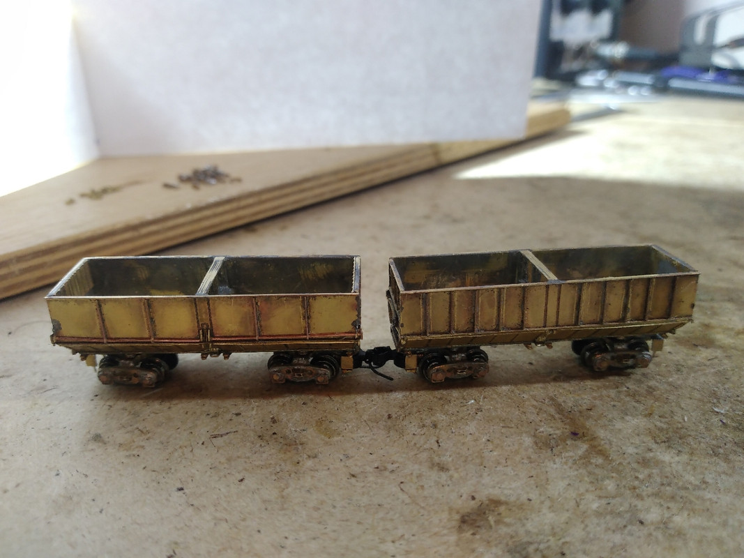

Так основная часть схемы сборки перенесена из ТТе то кузов собирался почти хорошо, как нестранно но обнаружилась пара прощётов но они неповлеяли на сборку.
Поставлены колпары и сцепки. В данном ракурсе эти ТСВшки чемто напоминают думпкары, это наверное из за того что кузов поставлен выше дабы сцепка нецеплялась в кривых, сцепка применена MTL902 тоесть с типоразмера Z, но всё равно выглядит крупно да и места под неё нет особо. Увы но из двух зол пришлось выбирать одно :-X или сцепка неприлично торчит или кузов чуть приподнять. Ну и как видно удалось оставить открывающимися люки.
При такой установке сцепок растояние между вагонами небольшое и смотрится неплохо.

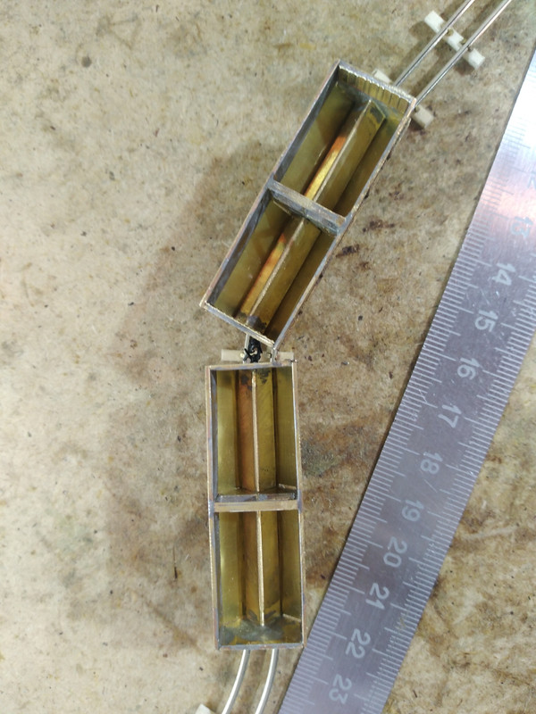

Постарался покруче изогнуть рельсы, что за радиус получился честно говоря я и сам непонял но выглядит меньше чем трамвайный.
Но даже на таком радиусе вагоны не цепляются друг за друга но всё же при наталкивании переднюю тележку выкидывает из колеи так что лучше такие радиусы неиспользовать.

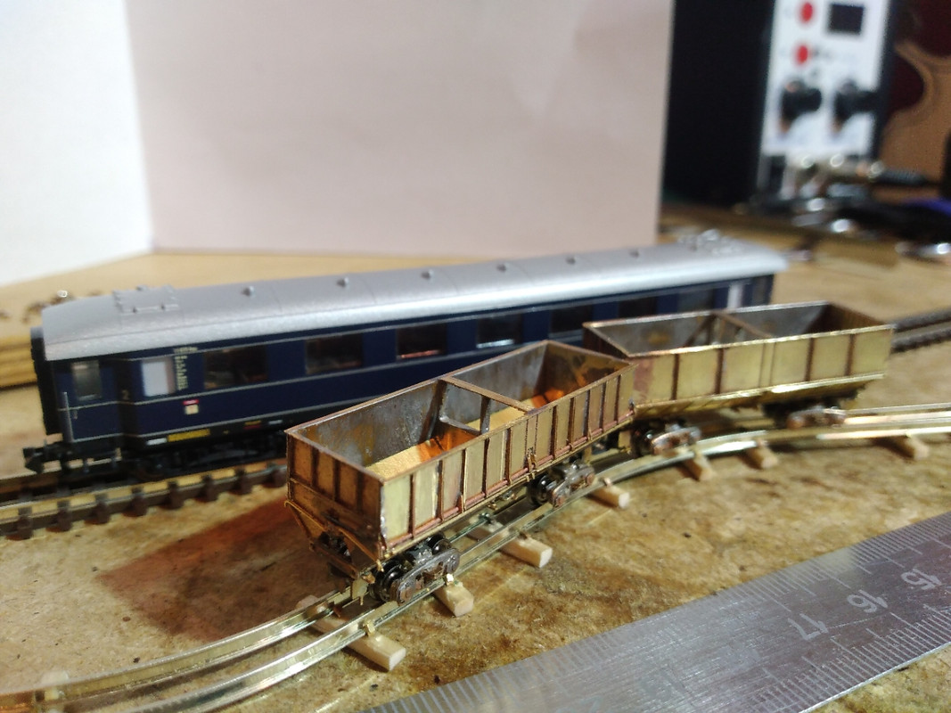

Ну и фото для наглядного сравнения с стандартной колеёй.
Остаётся хорошенько помыть и как то покрасить. Ну и будем продолжать пробовать собирать узкоколейку.

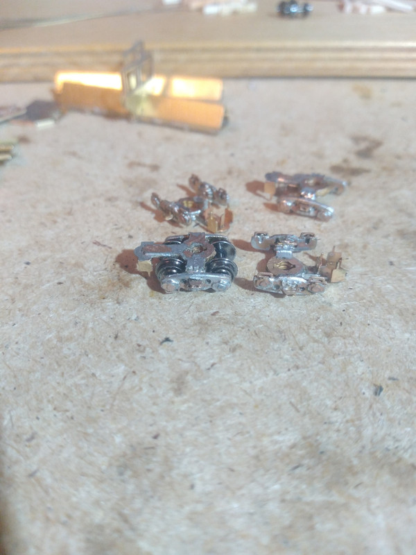

Единственная на сегодняшний день проблема это колпары так как переприсованные из Zки получаются, как я уже писал выше, с разными подшипниками и это сильно влияет на ход. В командировках у меня инструмент ограничен и сделать с спресованной стороны конус это плохая идея в моём случаи.
Всем успехов и терпения.
