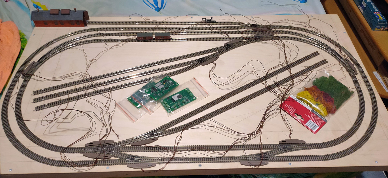

привествую. братцы, очень прошу, подскажите надежные рельсы,неглючные, на готовой подложке, которые полностью соместимы со станцией ROCO.из современных и имеющихся в продаже.
строил макет на столе, набрал под имеющийся флейшман стартовый набор с дуру всё флейшман.
нихрена это гавно не едет, стрелки только на скорости, трогается с пинка, теряют контакты. и паровозы и новые дизеля, один хрен. надо всё к чертям менять.
было бы фантастикой если бы приводы стрелок от них хотябы можно  было оставить, а нет продам к чертям и набор и по отдельности.
какие есть в продажах надежные рельсы от производителей под цифру и стрелки? плавный ход, без потерь сигнала, более менее реалистичной подложкой, и что бы восстановить эту схему с фото можно было.
прошу прощения за ошибки и пропуски, пока пишу из больницы ковид19, словил заразу.
1/160 только цифра, только звук

Вопрос - в скольких точках подвели питание от бустера? Если в одном - то понято почему не едет - сопротивление рельс большое и стрелки при переводе могут обесточивать часть путей.. Попробуете подвести питание к нескольким местам. Ну и контакты/колеса почистить у локомотивов.
Судя по схеме, это R1/R2 (192 и 225,6 мм радиусы) - Для них нужно подбирать составы, не все по ним проходит.
Если не увеличивать размеры схемы, то нужно искать такие же радиусы Они есть у Trix и тогоже Fleischmann (без баласта).Вернее 195 и 228 но очень близко. У Като есть 216 и 249 мм радиусы. Но вроде нет радиусных стрелок.

подведено 6 точек, в самых злачных местах. на скррости все проходит же.
и чистил, и шлифовал, и локомотивы новые с магазина проверял каждую пару колес.
мне ктотт писал про  флесйшман, не думал что все на столько плохо. раз пройдет на малых прямосй даже участок, на второй приклинит. если бы один лок, о то блин все почти. машка только еле справляется но чухает.
видео делал пока только по локам но и так понятно вроде

да локи новые с магазинов,проверял и чистил, но на прямой при малом ходу особенно паровозы клинят.
хорошо, тогда если можно, вот схема. какие подключить точки, что бы наверняка всё работало?

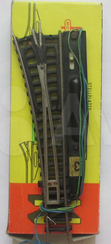

Стрелки у фляйшман и роко и почтиту всех остальных с пластиковыми сердцевинами,
Дмитрий! Не вводите сообщество в заблуждение!
В стартовых наборах - да! Туда, по возможности, удешевлённые модификации кладут.
Вот навскид:
Из какого материала вы видите крестовину?  :lupa:
(Фляйшман 9178)
Старое PIKO:
