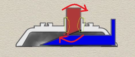

Все мне нравится в ассортименте путевого материала от Като, расстраивает только отсутствие ручных расцепителей. Подумываю сделать такой самостоятельно. Решил взять за базовую деталь отрезок прямого пути длиной 29 мм.
Воздействие на сцепку думаю сделать как у Фляйшман, но вот придумать изящную систему управления и привода у меня не получается. Вариант который пришел в голову кажется сомнительным с точки зрения удобства и работоспособности, что скажете? Может буду какие-нибудь идеи на этот счет?

в целом для рапидо/"накидная петля"  - совместимых сцепок, не важно каким способом  поднимается площадка вверх - нажимая на нижний выступ сцепки, главное что бы этот подъём был нормированный. можно и сервомашинокй и электромагнитом.

в твоем варианте ИМХО есть проблема, что площадка слишком узкая и высокая - её будет перекашивать/клинить в отверстии.

Я согласен с Костей - вероятно заклинивание.
Кроме того, не обеспечивается гарантированный возврат толкателя в нижнее положение.
Лучше использовать поворотный кривошип или кулачок. Кривошип легче всего обеспечивает возврат.
