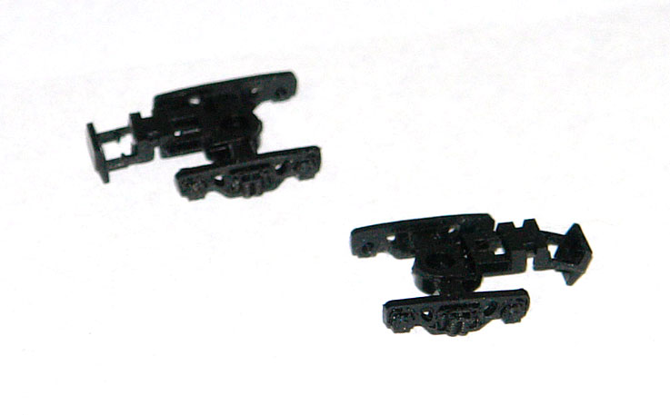

« Ответ #25 : 15 Апреля 2021, 01:12:55 »
Тоже хотел пополнить запасы тележек, а то заканчиваются.
Писал Тарасу, у него есть в наличии.
Илья.

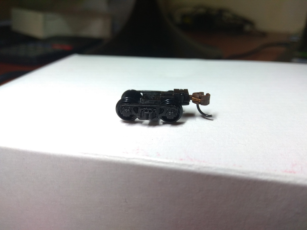

Re: Сцепки, тележки и прочее для нашего ПС
« Ответ #28 : 15 Апреля 2021, 10:58:40 »
Дмитрий,
Прикрепляю фото тележек, которые в своё время Тарас присылал.
И пара фото тех, что у меня есть.
Они шли в комплекте с его крытыми вагонами и платформами.
Параметры тележек есть в теме, на которую дал ссылку выше Михаил Gematogen. Продублирую на всякий случай: https://forum.nscaleclub.ru/index.php?topic=100.msg13368#msg13368
