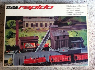

Когда-то Арнольд выпускал киты под эти вагонетки, в том числе и моторизованные. Было это в доинтернетную эпоху, поэтому информации о них мало.
ARNOLD 6821/ 0821 "Действующая фабрика"
На этом фото можно рассмотреть механизм опрокидывания вагонетки - это спиралевидный сектор, который при вращении давит на борт вагонетки и вызывает ее опрокидывание:

Сейчас на Ебее продается Arnold # Spur N 6821/ 0821 # Fabrikanlage mit Motoren # gebaut # o. OVP
