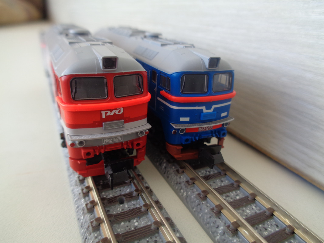

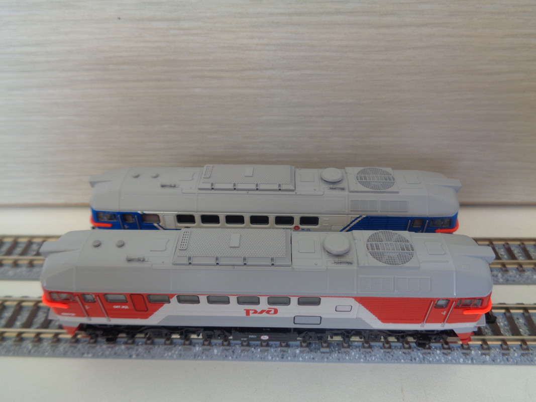

Сравнил модели М62 от FLEISCHMANN 2016 года выпуска - артикул 725206 -  и новинку 2021-го - артикул 725210. Из фото видно, что это одна и та же модель - никаких изменений производитель не вносил. Различие только в окрасе.
Бросается в глаза подоконный молдинг на новинке - он раза в 1,5 больше по высоте, чем на предыдущей модели.
К тому же к кузову прилегает не плотно - видна щель.
Сравнил инструкции. оказалось, что это действительно разные детали: у Калининградской "машки" артикул молдинга 187522062, а у Октябрьской - 145315. Т.е. этот молдинг изготовлен заново, с нарушением пропорций. Похоже FLEISCHMANN сменили производственную площадку, что и подтверждается надписью на вкладыше футляра
Несмотря на немасштабный молдинг, на "лишние" буфера и неправильную окраску ходовой - у прототипа она серая - модель все равно замечательная, не часто нас балуют производители российской тематикой.
